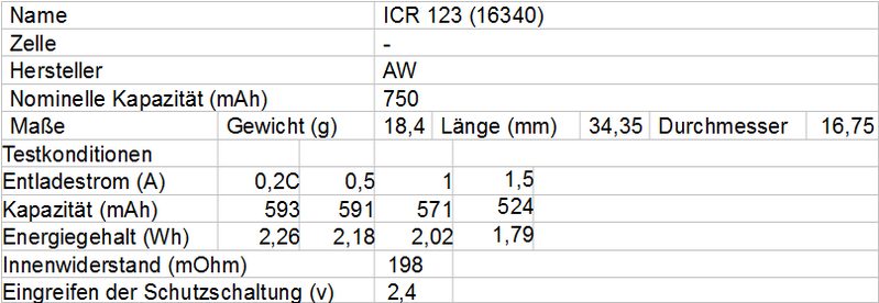

AW ICR123 (16340)
AW ICR123 (16340)
Spezifikationen und Testergebnisse:
Entladediagramm:
Urteil:
AW ist für qualitativ gute Akkus bekannt.
In dieser Beziehung enttäuscht der AW ICR123 nicht.
Er hat eine hohe Spannugslage, wodurch er hohe Ströme problemlos stemmen kann.
Klarer Kritikpunkt ist die geringe Kapazität von nur knapp 600mAh bei 0,2C, dies entspricht nur 79% der nominellen Kapazität.
Ansonsten ist der AW IC123 ein guter Akku der allerdings seinen Preis hat.

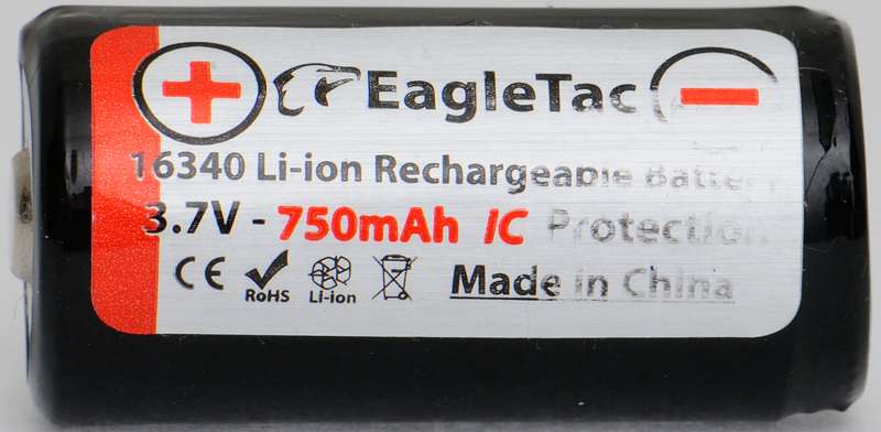

EaleTac 16340
EaleTac 16340

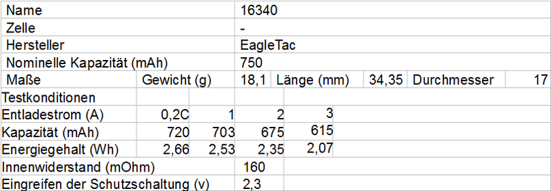

Entladediagramm:
Urteil:
Auch wenn der Akku eine recht flache Entaldungskuvre hat, so überwiegen dennoch die Vorteile der hohen Kapazität und des geringen Innenwiderstandes.
Mit diesen Eigenschaften und der kompakten Bauweise ist dieser Akku eine gute und günstige Alternative zum AW.
Deshalb von mir eine klare Kaufempfehlung.

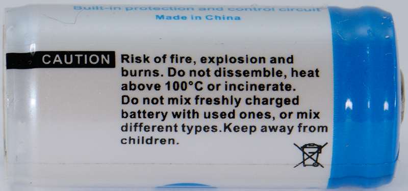

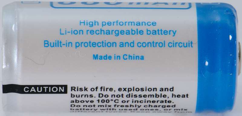

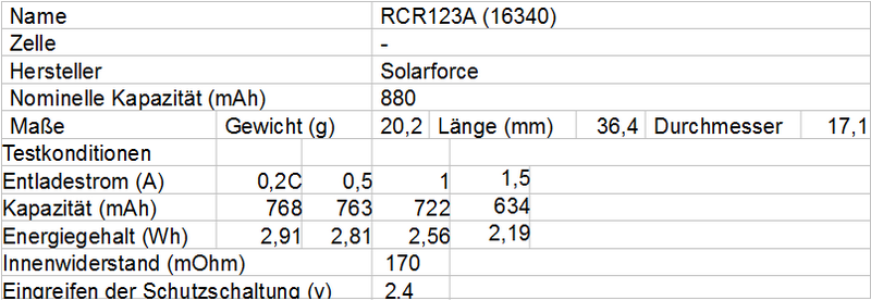

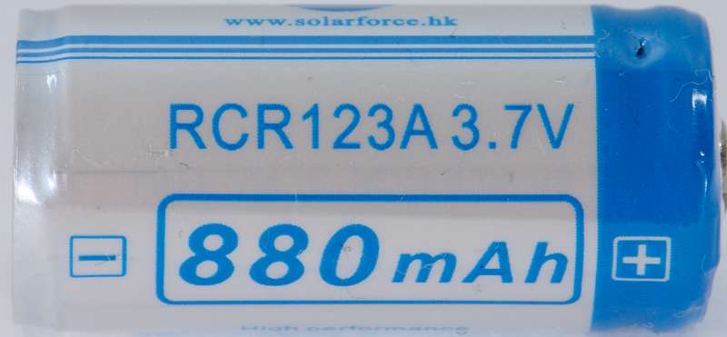

Soloarforce RCR123A (16340)
Solarforce RCR123A (16340)
Entladediagramm:
Urteil:
Den Solaforce RCR123A zeichnet eine gute Spannungslage und die hohe Kapazität von über 750mAh aus.
Allerdings ist der Akku mit 36,4mm recht lang und mit 17,1mm Durchmesser gehört der Akku zu den dickeren.
Auch wenn die Leistung der Akkus überzeugt, sollte man vor dem Kauf klären, ob der Akkus in die gewünschte Lampe passt.

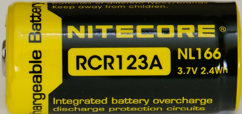

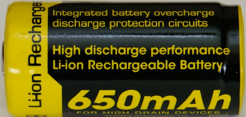

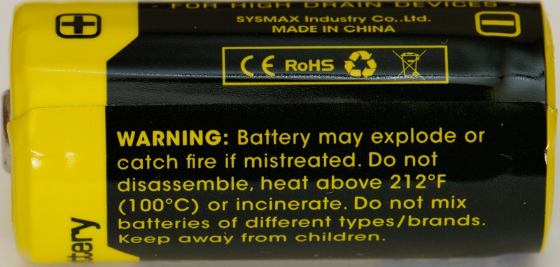

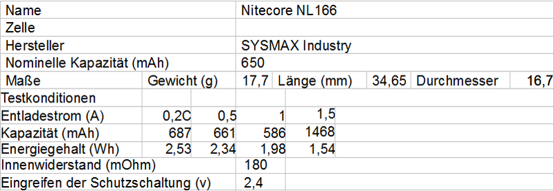

Nitecore NL166 (16340)
Entladediagramm:
Urteil:
Das Entladediagramm gleich den EagleTac 16340, nur dass dieser Akku eine schlechtere Spannungslage und einen höheren Innenwiderstand hat.
Positiv fällt auf, dass die Kapazitätsangaben realistisch gehalten sind, und der Akku diese auch erreicht.
Von den Abmessungen sollte der Akku keine Probleme bereiten.
Ob der Nitecore Akku grundlegend schlechter ist, oder ob der Akku einer großen Serienstreuung unterliegt kann ich nicht beurteilen.
