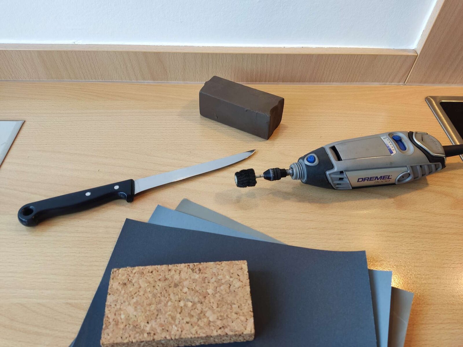

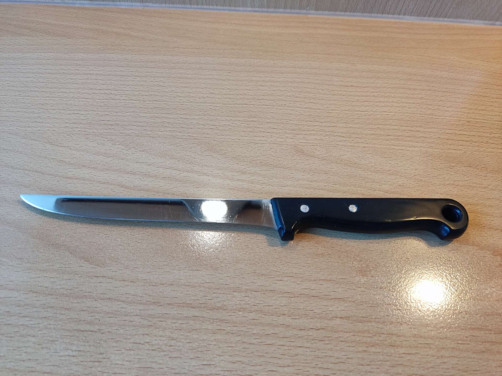

Ich hab "justforfun" ein altes Sohlinger aufpoliert.
Wenn Du die Klinge auf Spiegelglanz bringen willst, würde ich dir zu einem Dremel raten.
Nur von Hand ist mühsam und langwierig.
Zubehör findest Du hier
