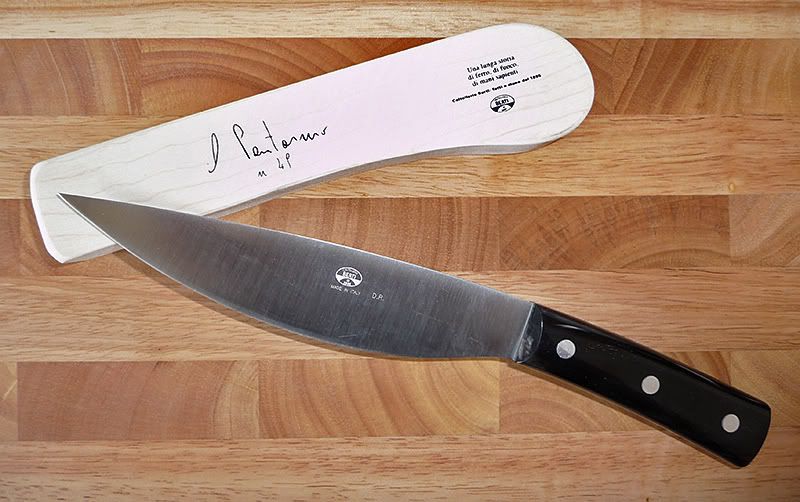

Ich hab diesmal die Fotos vergeigt, daher leihe ich mir ein Symbolfoto vom Messerkontor. Das Messer aus dem PA hat einen schönen schwarzen Horngriff, das Bild passt also nicht optimal. Sorry
In der Praxis ist das Il Pontormo eine Enttäuschung. Klar, man kann Tomaten ohne Quetschung schneiden, es trennt Fleisch sauber und schneidet Gemüse aller Art, nur: Es geht mit einem guten Chefmesser, Gyuto oder Santoku wesentlich besser. Das Pontormo kann alles, aber nichts wirklich gut. Nicht einmal als Wiegemesser brilliert es. Nicht falsch verstehen, es ist kein schlechtes Messer, nur eben auch nicht das erhoffte Universalmesser.

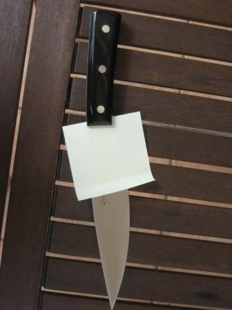

Dass gar nicht der Versuch gemacht wurde, die (wirklich schönen) Horngriffschalen an den Erl anzupassen (diese stehen rundum deutlich über) mag man noch mit dem Ausgleich späteren Schwunds des Naturmaterials erklären, aber Spalten, in die man ein Blatt Papier schieben kann (siehe Foto) kann ich nun mal gar nicht leiden, und an einem Messer, das im Lebensmittelbereich eingesetzt werden soll, schon zweimal nicht.
Hübsches Messer mit netter Geschichte. Nutzwert für mich eher gering. Verarbeitung des Testexemplars nicht überzeugend.

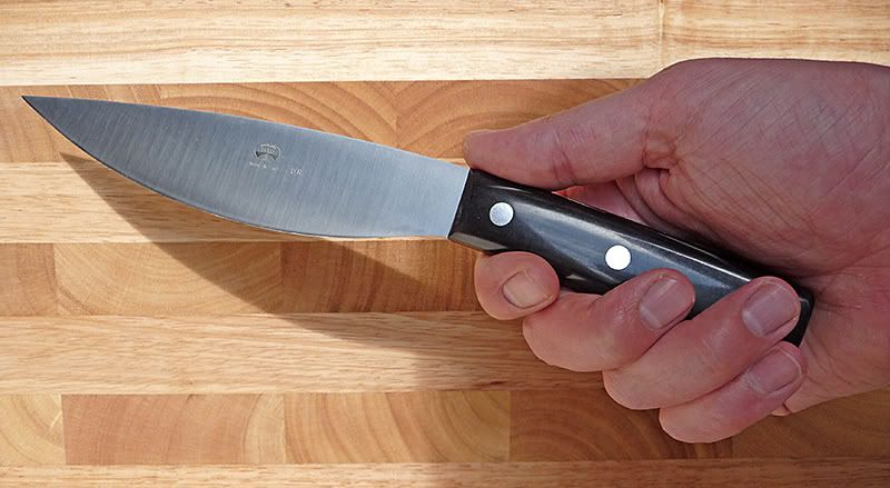

Gestört hat mich beim arbeiten auf dem Schneidbrett vor allem der recht stark 'nach unten geknickte' Griff.
Bei der bogenförmigen Schneide bietet sich eigentlich Wiegeschnitt an, was jedoch durch diese Griffanordnung erschwert wird.
