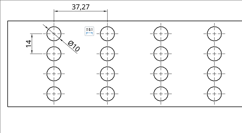

Leider wurde in diesem Thread die Frage entweder nicht verstanden oder zumindest nicht beantwortet; deshalb habe ich selbst einen Messaufbau gebaut, um die Haltekraft in den beiden Konfigurationen (N N N N) und (N S N S) zu bestimmen.
In meinem Fall sind in Reihen jeweils 4 zylinderförmige Neodyn-Magnete Ø10x10 mm NdFeB N35 in Reihen in Sacklöcher eingeklebt, die mit einem abgefeilten Bohrer so gebohrt sind, dass noch 1,5 mm Material zwischen Messer und Magnet übrig bleiben:
Als Testobjekt habe ich dabei einen Stahlquader der Abmessungen (96 mm ✕ 31 mm ✕ 6 mm) benutzt, den ich möglichst mittig über die Magneten gelegt habe.
Meine Ergebnisse sind wie folgt:
Bei gleicher Ausrichtung (N N N N): Haltekraft 24,8 N (g ✕ 2,53 kg)
Bei abwechselnder Ausrichtung (N S N S): Haltekraft 35,6 N (g ✕ 3,63 kg)
Ich habe bei Recherchen auch ein Paper zum Thema gefunden. Dort wurde berechnet, dass bei alternierender Ausrichtung der Pole (Konfiguration b) das Magnetfeld im Nahbereich deutlich stärker ist als in Konfiguration d, allerdings recht schnell abnimmt. Das ist meiner Ansicht nach bei einem Messerblock aber auch gewünscht.
Laut diesem Paper gibt es allerdings noch eine weit überlegene Konfiguration: Das "Halbach Array", bei dem die Nordpole nacheinander in 4 oder mehr unterschiedliche Richtungen zeigen... dazu müsste man dann allerdings andere Typen von Magneten kaufen und/oder andere Bohrungen machen.
