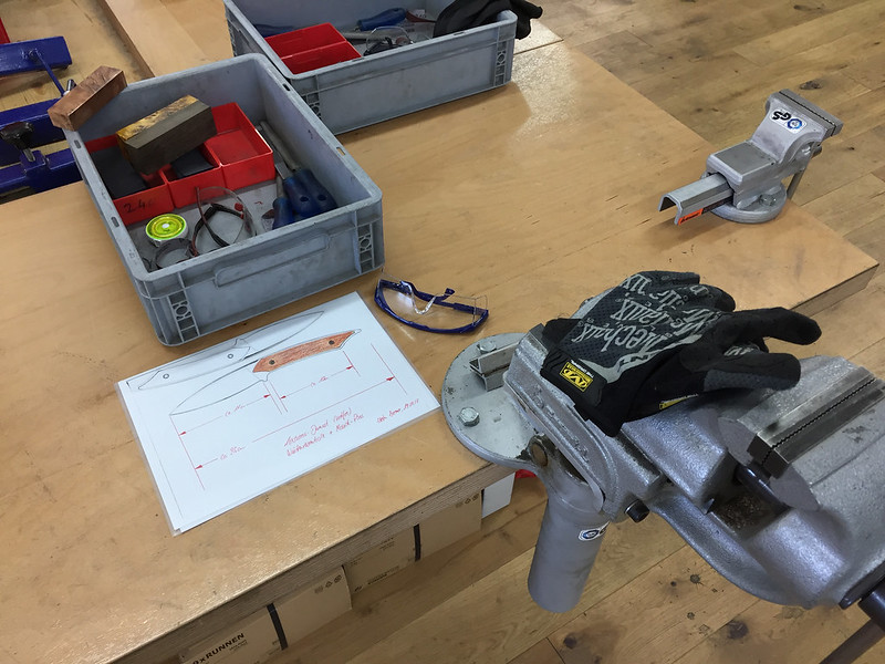

Wenn man den Termin gefunden und gebucht hat, muss man im Vorwege nicht viel mehr tun als sich Gedanken zu "seinem" Entwurf zu machen und den zu Papier zu bringen. Richard steht natürlich vor dem Kurs bereit, telefonisch oder per Mail zu unterstützen. Z.B. um Materialfragen zu besprechen oder auch aufzuzeigen welche Maße beim Entwurf nicht überschritten werden sollten (z.B. eine bestimmte Länge, die dann seine Härteöfen nicht mehr hergeben). Sicher kann man auch mit einer Skizze zum Kurs anreisen und die dann mit seiner Unterstützung finalisieren. Bei mir war es so dass ich eine fertige Zeichnung meines Entwurfes dabei hatte und zusätzlich Selbige bereits auf eine Pappschablone geklebt und ausgeschnitten hatte.

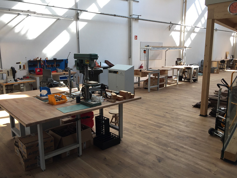

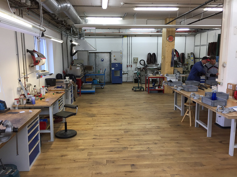

"Werkstatt" ist schon fast tiefgestapelt. Richard's Werkstatt befindet sich in einem Gewerbegebiet von Salzburg und ist äußerst großzügig gehalten. Wir waren übrigens 13 Kursteilnehmer. Aber die konnten dort locker untergebracht werden, ohne dass man sich auf die Füsse tritt, wie Ihr sehen werdet. Neben Richard unterstützen übrigens 2 Mitarbeiter, so dass insgesamt 3 Helfer zur Verfügung stehen, den Kursteilnehmern mit Rat und Tat unter die Arme zu greifen. Kann also nix schiefgehen :)
Hier sieht man die linke Hälfte des ersten Teils der Werkstatt, mit Werkbänken, hinten links der Bereich mit den Härteöfen und wo Damastmesser geätzt werden. Hinter dem Holz verkleideten Pfeiler die 3 Bandschleifer, mit Absauganlage:
WIP,-01
Vorderer Teil des selben Raumes:
WIP,-02

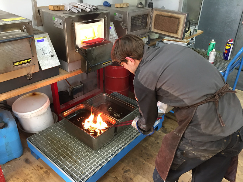

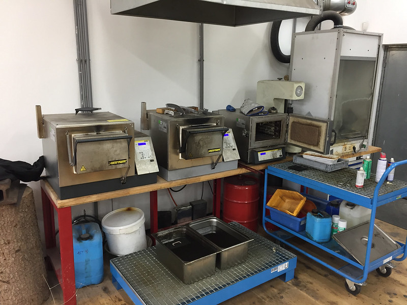

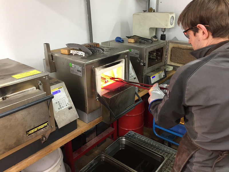

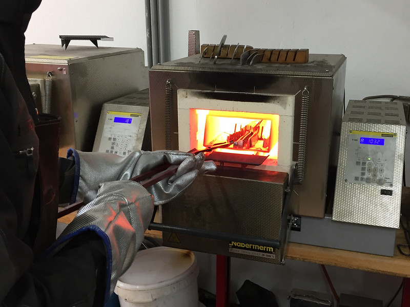

Härteöfen und "Ätzbereich":
WIP,-03

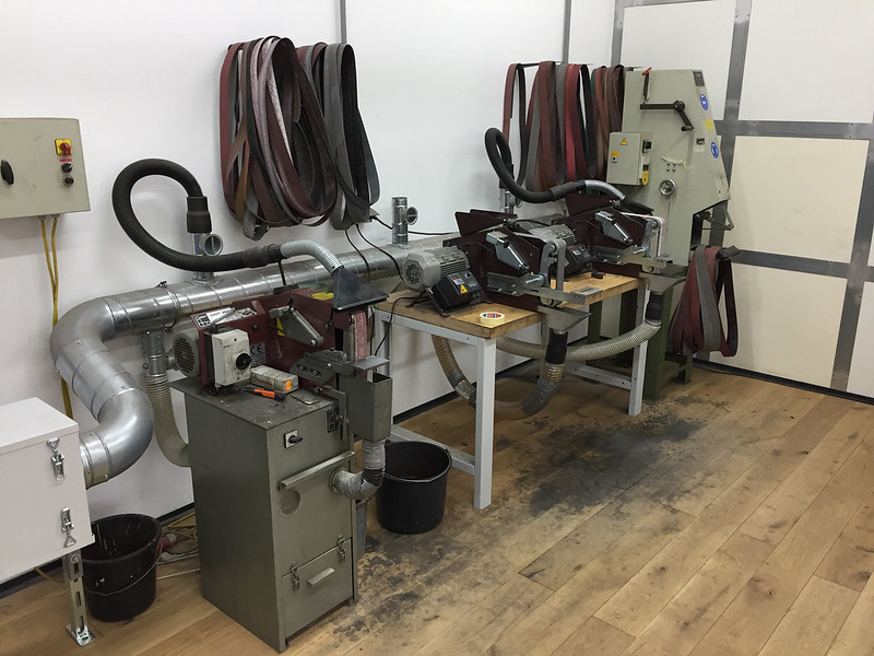

Bandschleifer:
WIP,-04

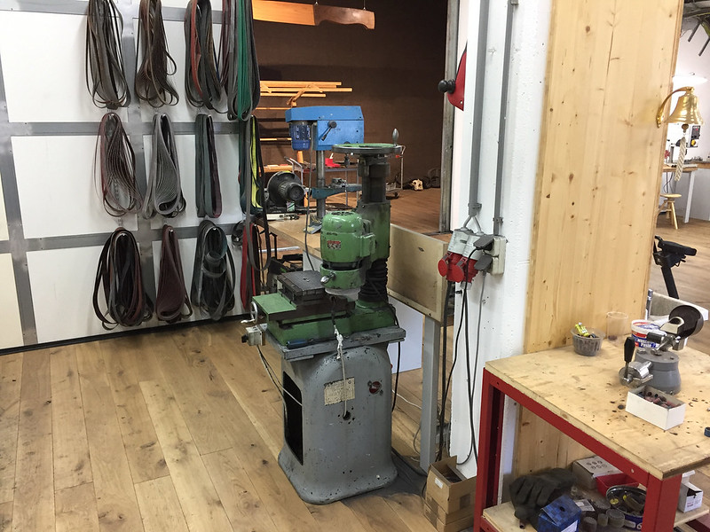

Weiß nicht, wie diese Maschine heißt. Damit kann man die Oberfläche von Rohlingen oder Griffschalen planen:

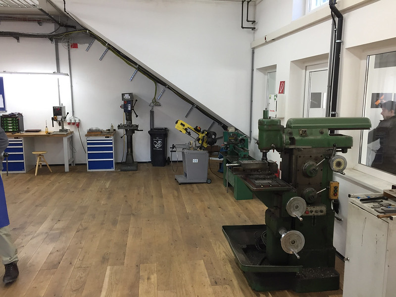

Hier der zweite, noch größere Teil der Werkstatt, u.a. mit einem Gravurarbeitsplatz, einem Goldschmiedearbeitsplatz und einer großen Holzzuschneidemaschine. Rechts seht Ihr einen Teil der Treppe hoch zu einer kleinen Gallerie:

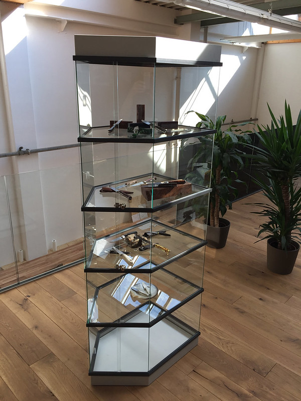

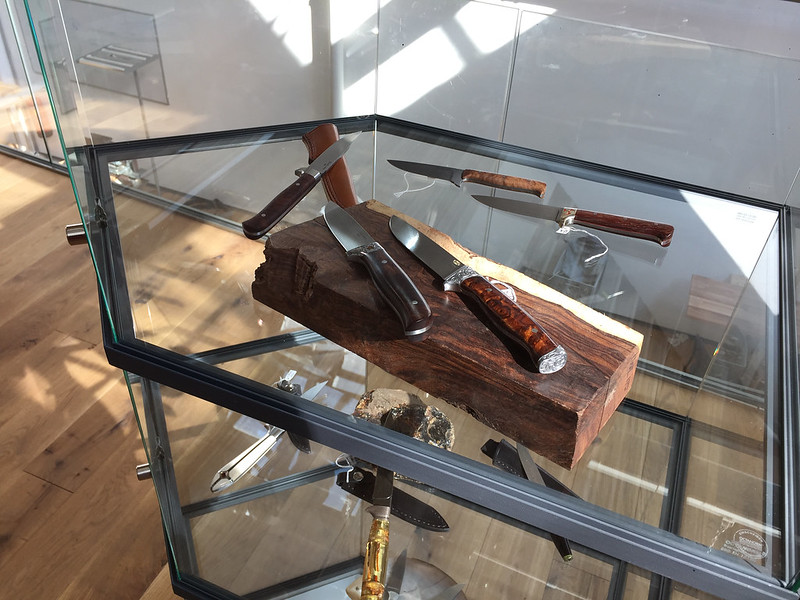

Auf dieser Gallerie stehen 2 Vitrinen mit fertigen Messern, Kaffemaschine usw.

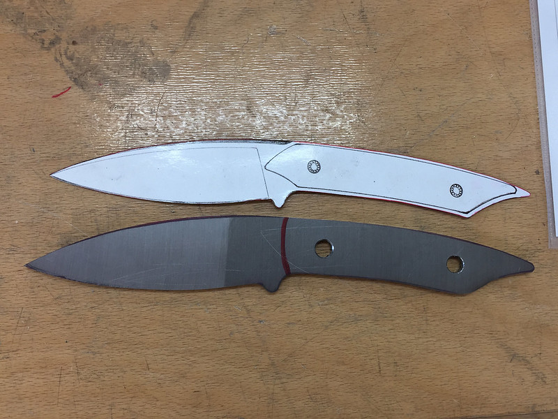

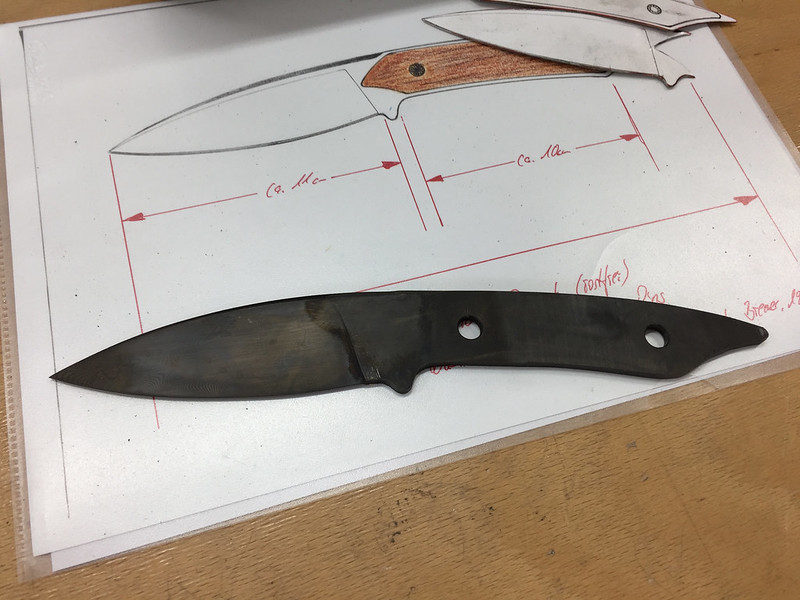

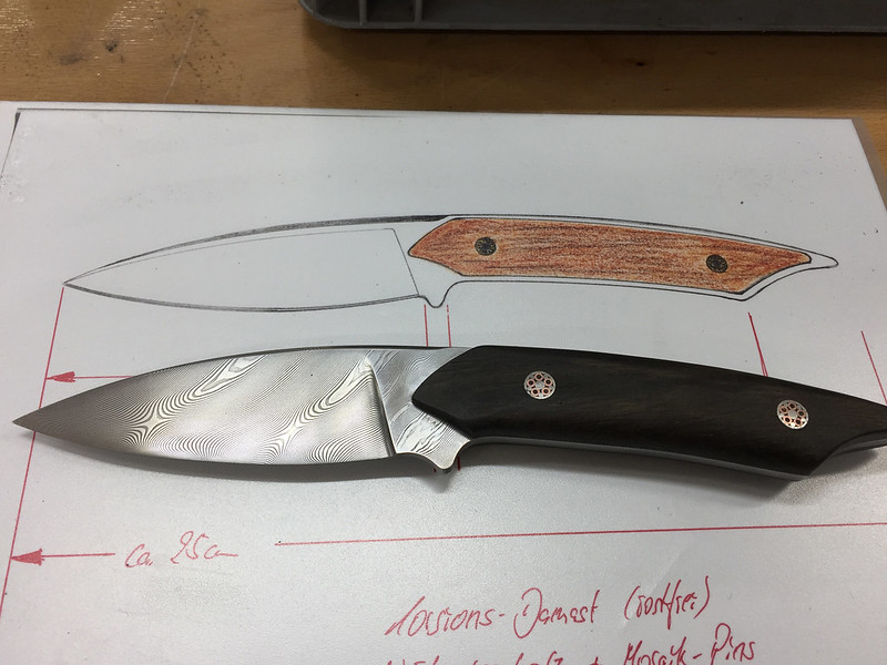

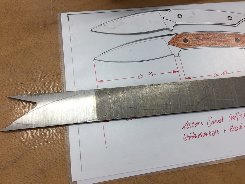

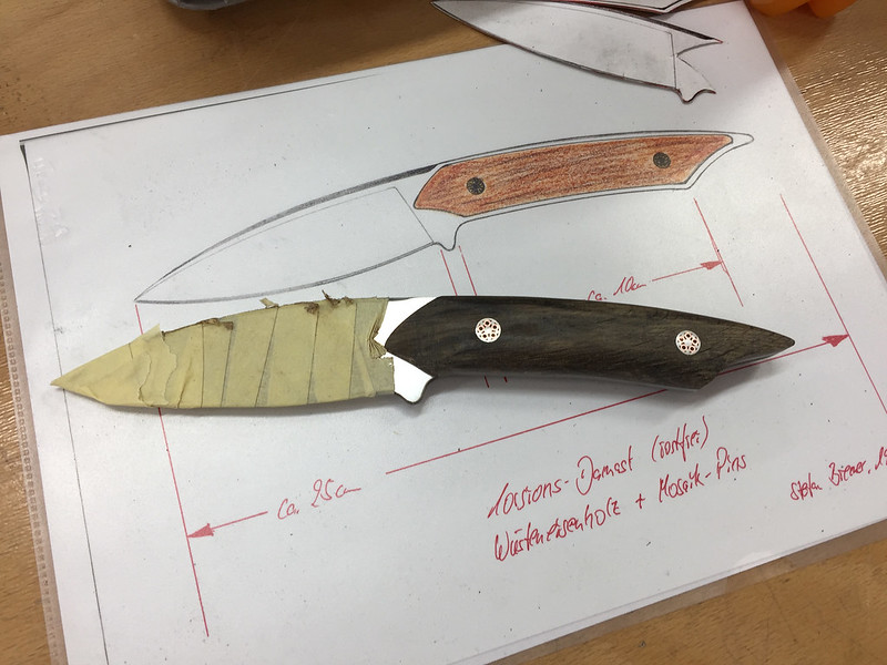

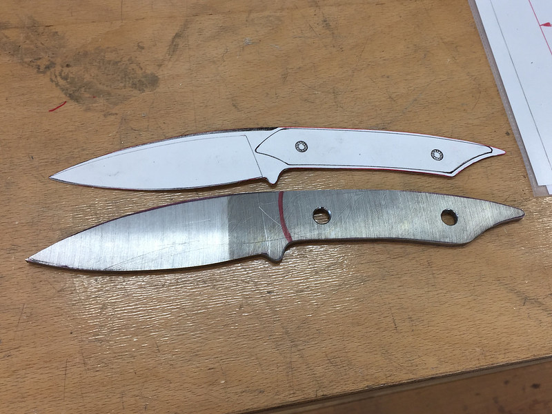

Nachdem ich den Flachstahl-Rohling mit dem von mir gewünschten Torsionsdamast vom Richard bekommen hatte, wurde der Grundriss des Messer mit Hilfe der Schablone übertragen:
WIP,-10

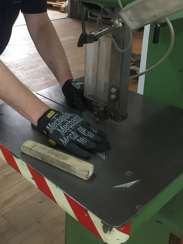

Dann ging es an die Bandsäge, zum groben Ausschneiden der Kontur:
WIP,-11

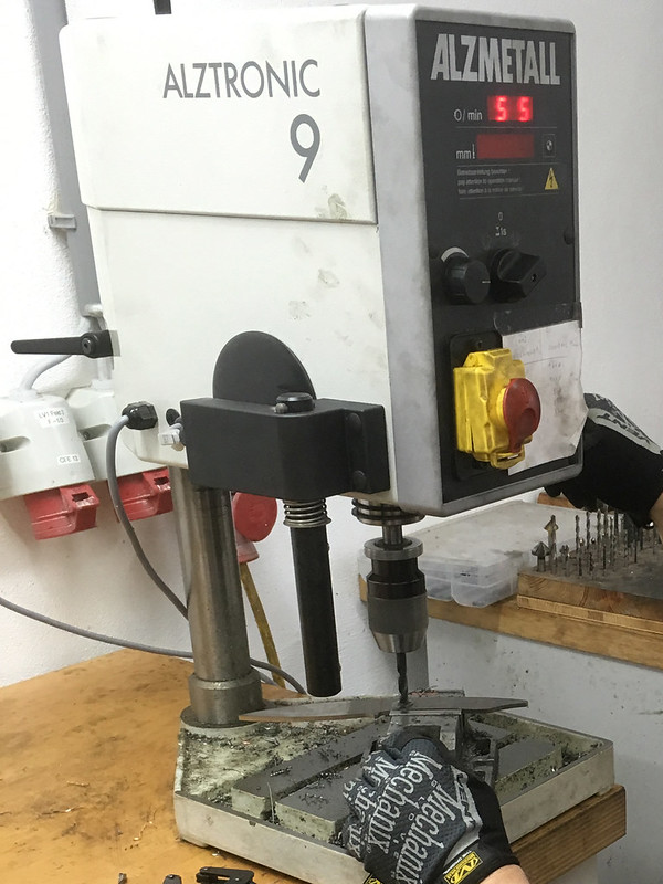

Jetzt die beiden Bohrungen für die Pins setzen:
WIP,-12

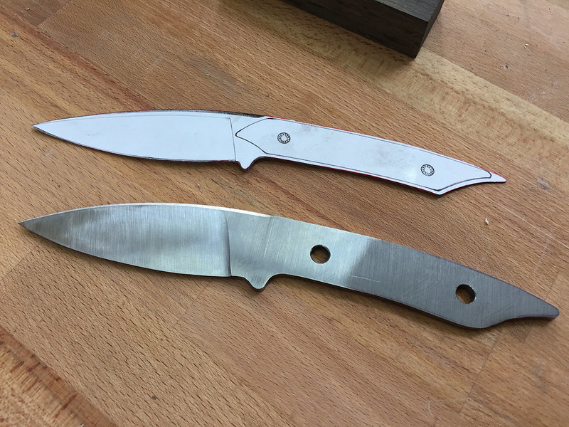

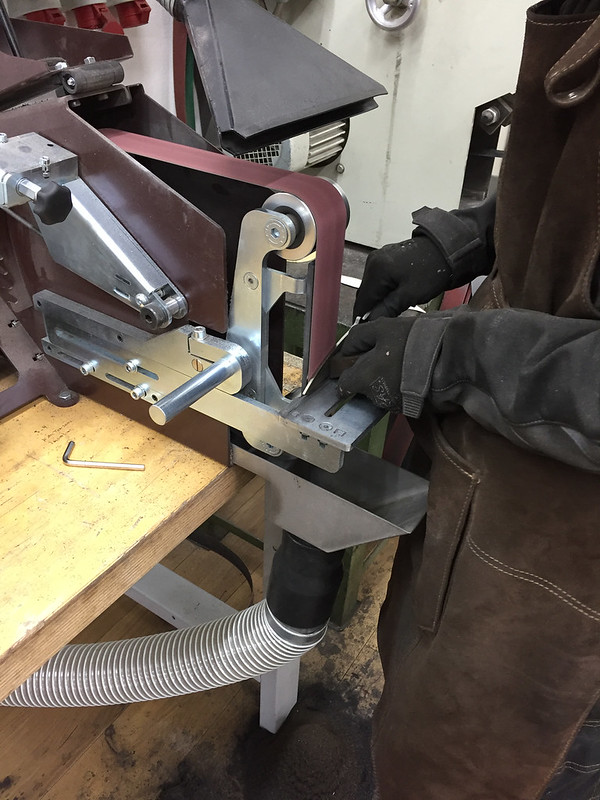

und am Bandschleifer etwas genauer in die beabsichtigte Form bringen, das nach der Bandsäge überall noch etwas Material übersteht. Schaut dann so aus:
WIP,-13
Jetzt wird das erste Mal mit Schleifpapier etwas Hand angelegt ...... Es bleibt nicht bei diesem ersten Mal :)
WIP,-14

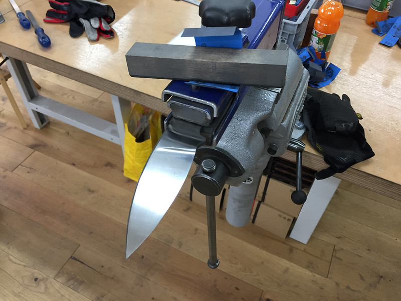

Die Mitte für den Klingenschliff wird angerissen und der Flachschliff sowie die von mir gewünschte falsche Schneide werden angezeichnet:
WIP,-15

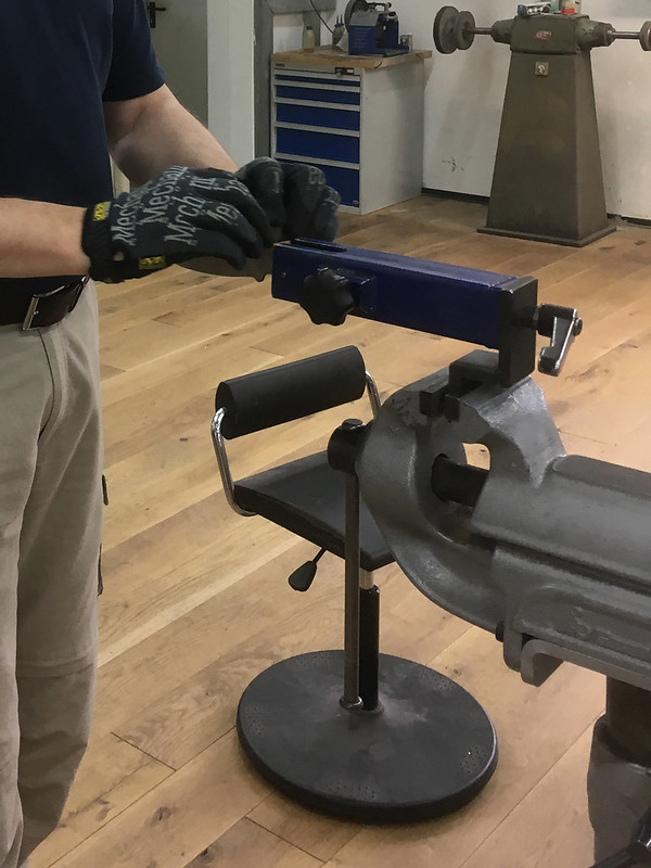

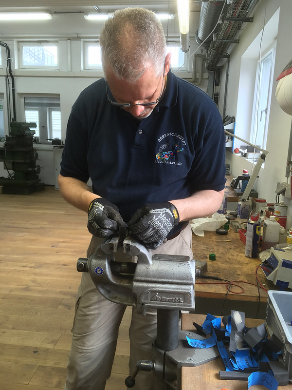

Bis hierhin haben die Teilnehmer die Arbeitsschritte unter Anleitung und Rat von Richard und seinen Mitarbeitern selbst durchgeführt. Nun folgt mit dem freihändigen Schleifen des Flachschliffes und bei meinem Messer zusätzlich die falsche Schneide, der erste Arbeitsschritt den Richard mit all seiner Erfahrung und Routine übernimmt, weil hier die Chance für die Kursteilnehmer recht hoch ist, alles zu vergeigen :)
WIP,-16
Da staunt der Laie, wie der Richard das mal eben so lässig aus der Hüfte schüttelt, mit einer Präzision, die ich mir so kaum vorstellen kann:
WIP,-17
So schaut es dann aus:

Der erste Tag ist fast rum. Richard und seine Mitarbeiter machen das so routiniert, dass der Zeitplan voll aufgeht und alle Teilnehmer Ihr Messer für das Härten fertig haben. Jetzt ist es so um 16:30h herum:
WIP,-19
WIP,-20
WIP,-21
WIP,-22
WIP,-23

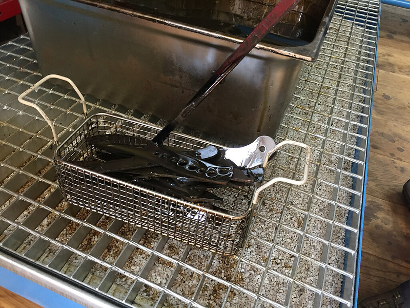

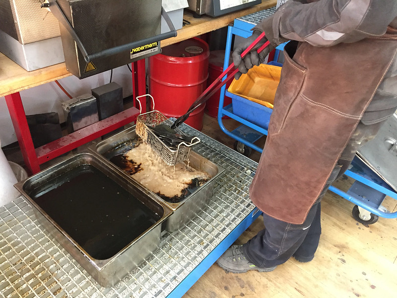

So sieht es dann nach dem Härten aus:
WIP,-24
Wenn ich es richtig verstanden habe, kommen die Messer dann in einen Anlaßofen, um das Gefüge im Stahl wieder nach dem Härten etwas zu entspannen. Das wurde dann mit einem programmierten Ofen so erledigt, dass es automatisch am nächsten Morgen so losging, dass die Messer dann zum Kursbeginn des zweiten Tages um 9:00h fertig für die nächsten Arbeitsschritte bereit liegen. Damit sind wir dann in den zweiten Tag gestartet:
WIP,-25

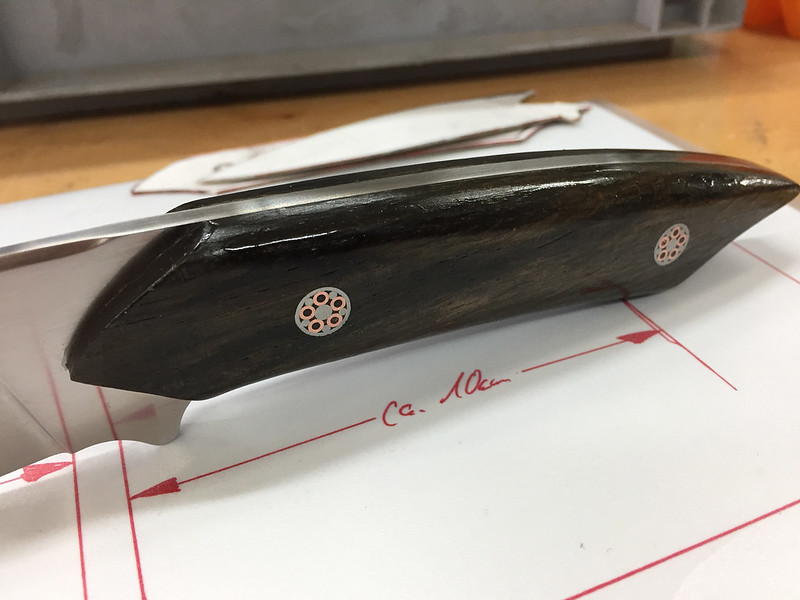

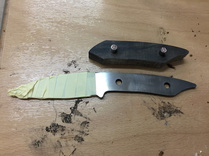

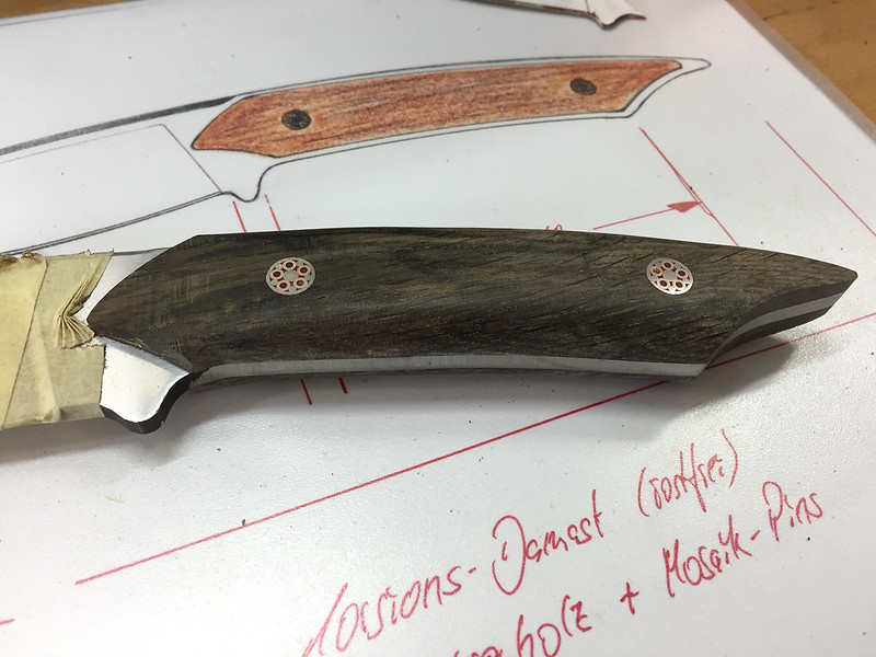

Ich hatte mich ursprünglich bei den Griffschalen für Wüsteneisenholz entschieden (habt Ihr sicher eingangs auf der Zeichnung gelesen), mich aber dann vor Ort spontan für stabilisierte Mooreiche umentschieden. Hier hat Richard dann 2 Stücke von einem Klotz abgesägt:
WIP,-27

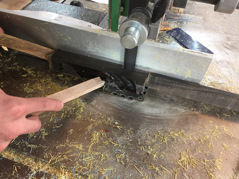

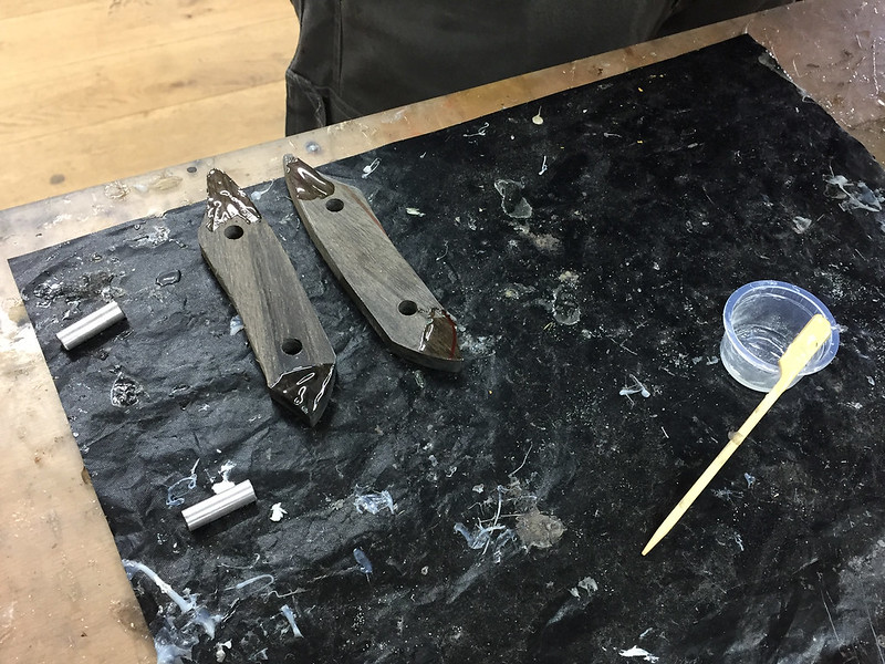

Die Mosaikpins, die ich mir ausgesucht hatte, hab ich dann ebenfalls zugesägt. Klinge ein bisschen schützen, die beiden Mooreiche Griffschalen mit der Bandsäge grob aussägen und dann am Bandschleifer in die Grundform bringen:
WIP,-28

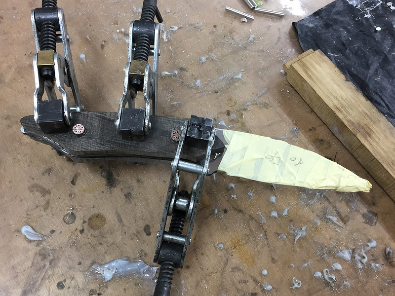

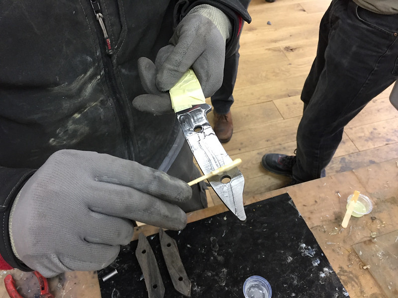

Griffschalen und Mosaikpins mit dem Messer verkleben und ca. 15 Minuten aushärten lassen (2-Komponenten-Kleber):
WIP,-29
WIP,-30
WIP,-31

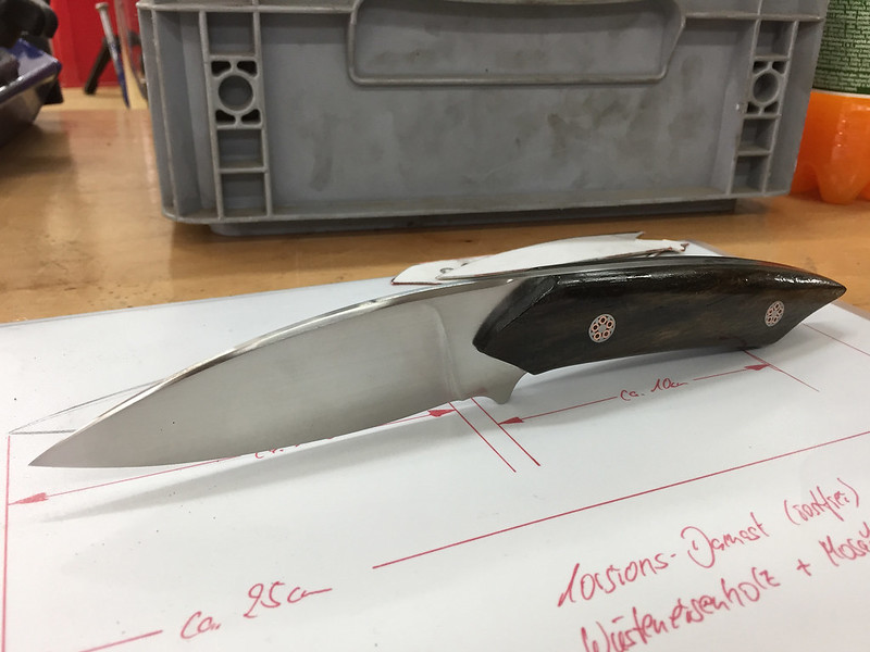

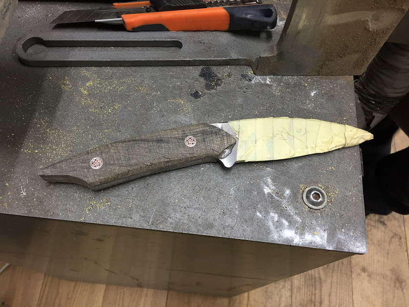

Jetzt wird die Einheit aus Stahl und Griffschalen am Bandschleifer miteinander plan verschliffen, Die Griffschalen auf das gewünschte Maß, gebracht und dabei die gewünschten Konturen der Griffschalen herausgearbeitet. Dies ist der zweite Fertigungsschritt, den der Meister am Bandschleifer übernimmt. Denn hier mal kurz zu stark gedrückt, schief gehalten und futsch ist das Griffmaterial unwiederbringlich. Davon abgesehen macht er das wieder mit seiner unglaublichen Präzision locker aus der Hüfte, dreht das Messer gleichmäßig und schnell in allen möglichen Positionen an den Bandschleifer, schaut drauf, setzt wieder an und am Ende ist das Messer in seiner Grundform fertig. Das kann man selbst nur versemmeln und darum habe ich das gern dem Richard überlassen und bewundernd zugesehen.
WIP,-32
Jetzt ...... der geneigte Leser ahnt es ...... mal wieder ne Runde schleifen :) Der Griff bekommt seinen Feinschliff und die Riefen die der Bandschleier im Holz hinterlässt werden egalisiert:
WIP,-33
Schaut schon recht passabel aus, oder?
WIP,-34

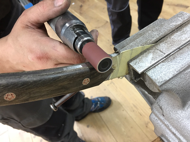

Die Rundung am guard noch etwas bearbeiten:
WIP,-36
Klebeband von der Klinge entfernen und ....... genau. Schleifen. Klinge, falsche Schneide, alles noch mal fein verschleifen. Alle Riefen die der Bandschleifer am Erl hinterlassen hat, müssen natürlich weg. Dann werden die Mooreiche Griffschalen mit einem Lack, den man mit einem kleinen Pinsel aufträgt, versiegelt, damit sie beim folgenden Ätzen geschützt sind und nicht beschädigt werden:

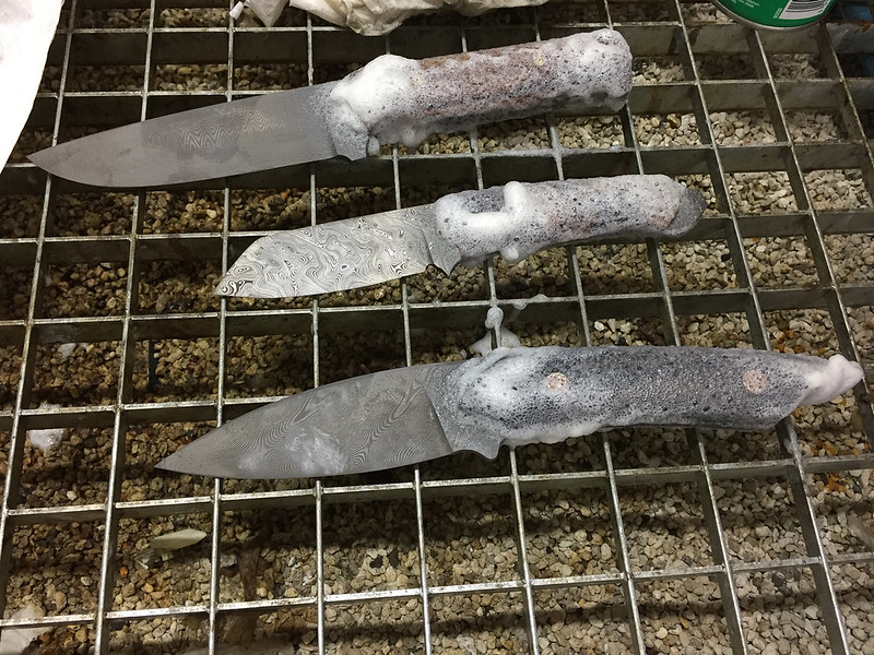

Jetzt sind die Damast-Messer bereit zum Ätzen:
WIP,-39
WIP,-40
WIP,-41

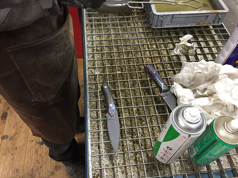

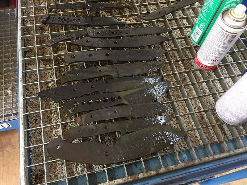

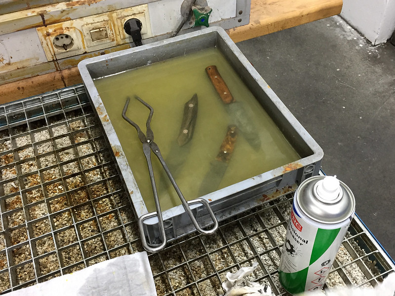

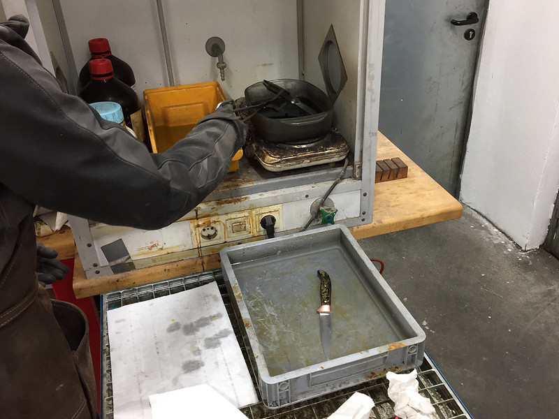

Nach dem Ätzen:
WIP,-42
Mit irgend so einem Zeugs aus einer Sprühdose werden sie eingeschäumt. Damit wird wohl der vor dem Ätzen auf die Griffschalen aufgetragene Schutzlack wieder entfernt:
WIP,-43

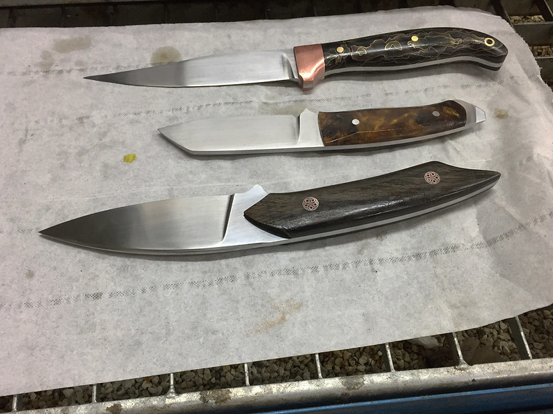

Ja und weil wir lange nicht mehr geschliffen haben ..... :) Wird jetzt noch einmal mit ganz feinem Schleifpapier Hand angelegt, um den "Grauschleier" zu entfernen und das Damastmuster herauszuarbeiten. Richard macht dann die Schneidfase am Bandschleifer und seine Mitarbeiter mit Schleifsteinen freihändig den Feinschliff und dann ist alles fertig:
WIP,-44

Eine Frage zum Herstellungsprozess deines Messers: Wie habt ihr die Epoxid-Reste an den Griffschalen (zum Ricasso hin) wegbekommen? Habt ihr einen speziellen Reinger verwendet? Oder gings da mechanisch zur Sache?
Danke für Euer Feedback!
@ Jubei,
Die Kleberreste von an den Griffschalen hat Richard einfach mit einer Cutter/Teppichmesser Klinge entfernt, in dem er die Klinge unter die Kleberreste schiebt und Diese dann wegbricht. Er benutzt dabei nur die Klingen, ohne den Cutter Handgriff. Ich hab auch kurz die Luft angehalten, weil ich dachte dass er damit Kratzer in die Klinge unter den Kleberesten macht. Ist aber nicht passiert, weil er die Klinge flach verwendet, also mit der ganzen Schneidenlänge und nicht nur mit der Spitze.

Kann mir vielleicht noch jemand helfen bei der Frage, mit was die Griffschalen geschütz werden und mit was der Schutz nach dem ätzen wieder entfernt wird?
Ich hab mir in der Suchfunktion schon den Wolf zu diesem Thema gesucht, aber irgendwie ist die Suchfunktion nicht meins.
Herzlichen Dank schonmal für Eure Antworten.
Frank
