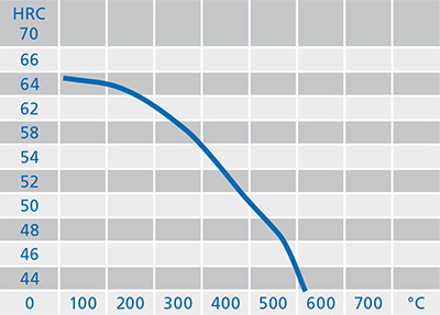

Nichts durcheinandergeraten. Über das Anlassen wird nach dem Härten die maximale Härte reduziert und eine gewünschte Gebrauchshärte eingestellt. Es existiert ein Spielraum, der mir ermöglicht, die erzielte endgültige Härte über die Anlaßtemperatur zu beeinflussen.
Wenn ich mir als Beispiel das Datenblatt von Böhlers M390 ansehe, so bewegt sich dieser Spielraum zwischen 52 und 62 HRC. Ich kann den Stahl also bezogen auf das Endergebnis mehr oder weniger hart anlassen. Wie die Grafik anschaulich zeigt, kann so neben der Verschleißbeständigkeit auch die Korrosionsbeständigkeit optimiert werden.

Mit einem K390 bist du schon bei dem Sonderfall mit Sekundärhärtemaximum (*1) 😉
Normalerweise sieht das Anlaßschaubild so aus (Bsp. 1.2210).
Du kommst also von einer gewissen Härte, die mit zunehmender Temperatur abnimmt.

Deine Grafik zeigt ja überzeugend, daß ich in jedem Fall über die Temperatur die Wahl habe, eine Klinge - bezogen auf das Endergebnis - mehr oder weniger hart anzulassen ;) ...
Falls es Dir besser gefällt: ... ohne großes Risiko zu Ausbrüchen mehr oder weniger hart anlassen kann ...
das ist der Zustand nach dem Härten.... der ist für die Verwendung irrelevant.
Ein "nur" gehärteter Stahl bricht bei der geringsten Querbelastung... teilweise auch schon aufgrund der ihm innenwohnden Spannungen nach dem Abkühlen.
Das Anlassen ist ein unabdingbarer Schritt nach dem Härten. Rock'n'Roll hat völlig Recht mit seiner Formulierung.
Ich störe mich nur an den Begriff "härter anlassen".
Man lässt auch nicht weicher an...
Man lässt bei einer höheren oder tieferen Temperatur an oder man lässt mit einem speziellen Zyklus an oder wenn man so will stellt man die Härte durch Anlassen ein.
Man kann die Härte auch durch anlassen verringern oder in Sonderfällen (*1) erhöhen
Nichts anderes wollte ich zum Ausdruck bringen...
