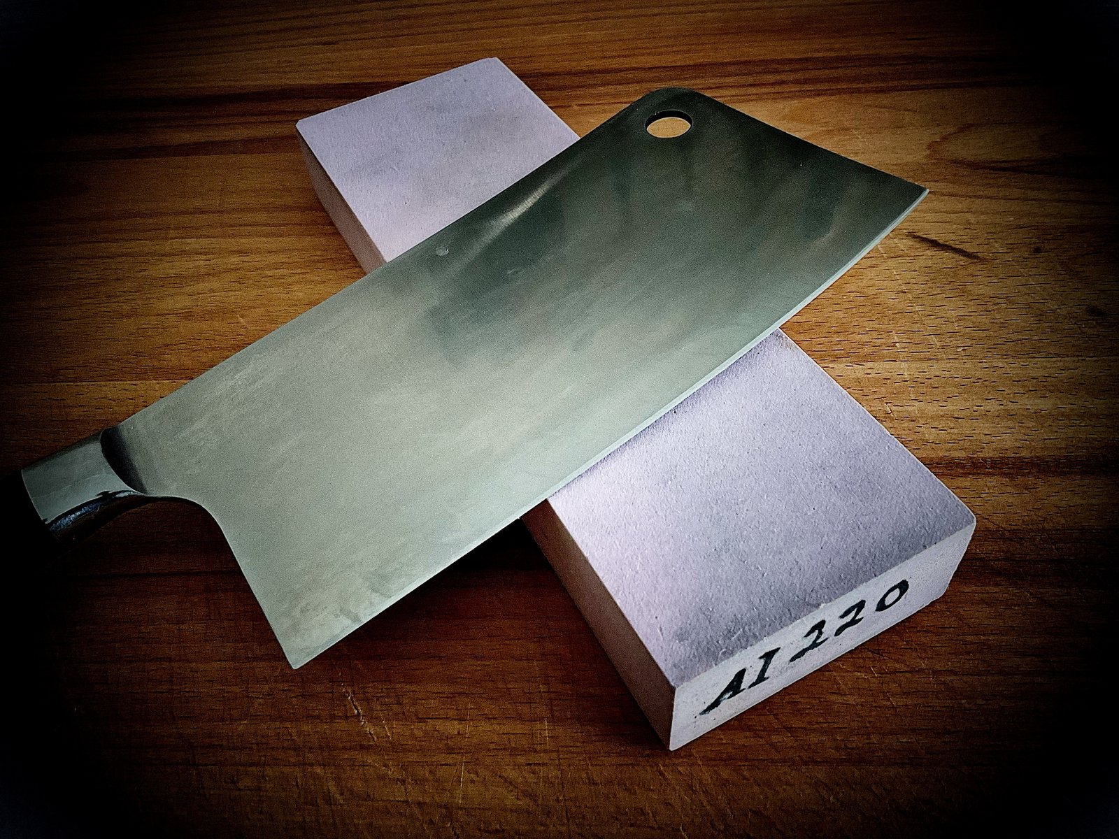

Als Schruppstein hatte ich den Pink Brick von Imanishi...
Japanische Wassersteine: IMANISHI Bester
Mittlerweile Suehiro...richtig groß und ne echte Fräse...durch die große Oberfläche
Ist man schnell und sehr gleichmäßig...und zieht kaum Wasser...ist also nicht ganz so eine Sauerrei
Suehiro Debado MD20, Körnung 200
