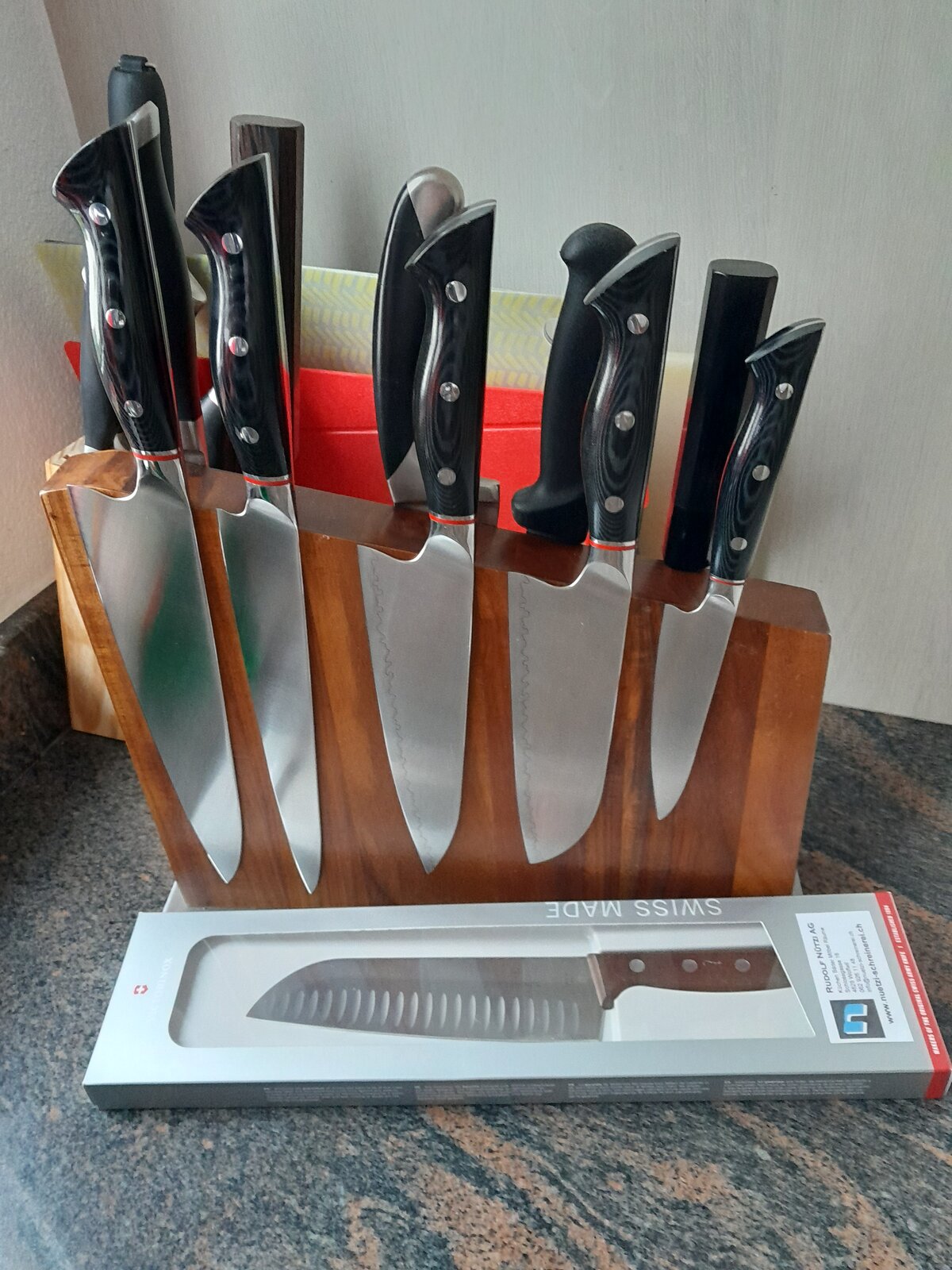

@tight Ich finde, du solltest dir den Messerblock von Culilux kaufen. Sechs sehr gute Messer und den Magnethalter für unter dreihundert Euro sind ein wirklich gutes Angebot.
Und auf der Rückseite haben nochmals gleich viele Messer platz. Bei mir sieht das so aus:
