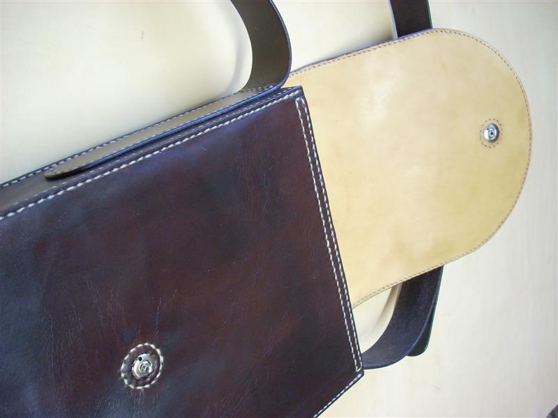

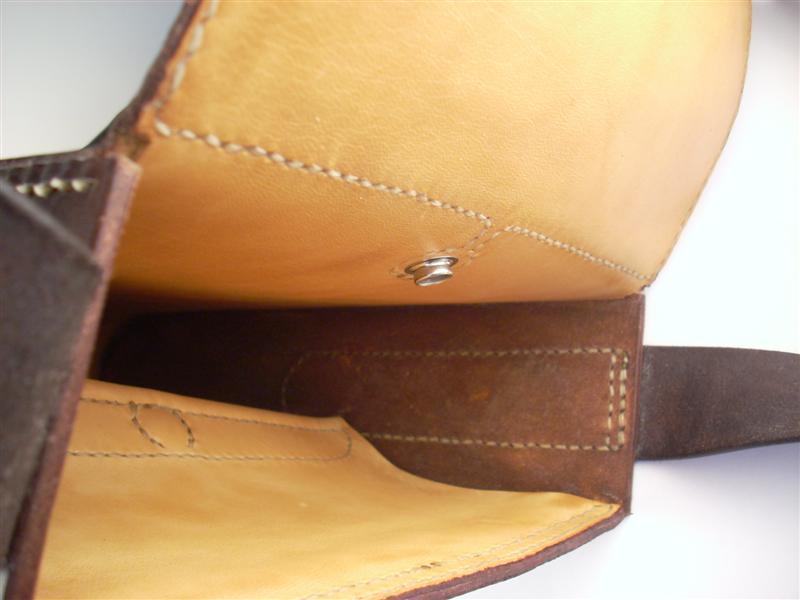

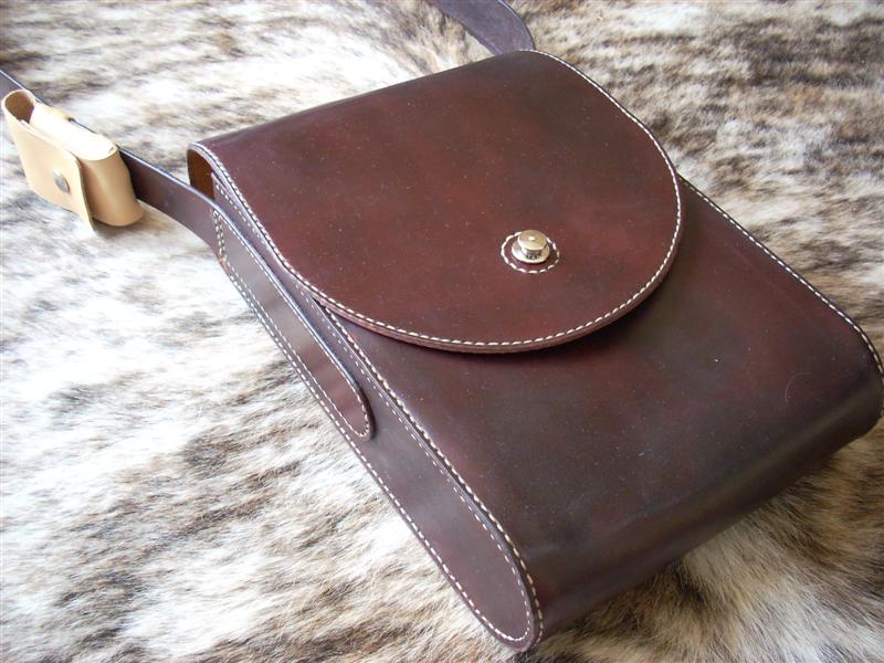

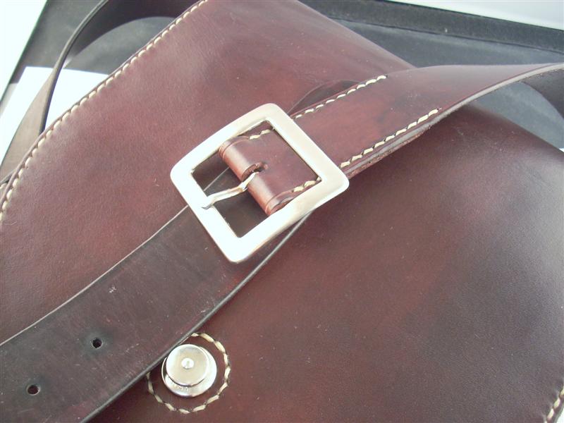

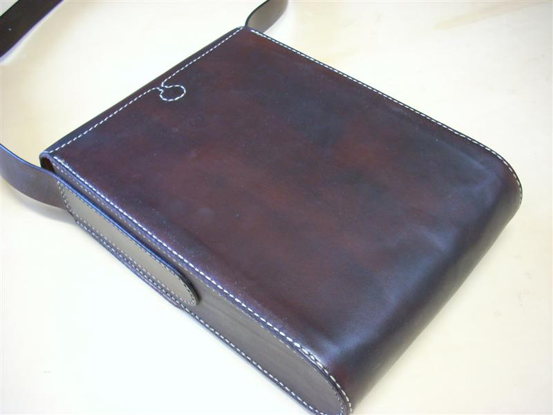

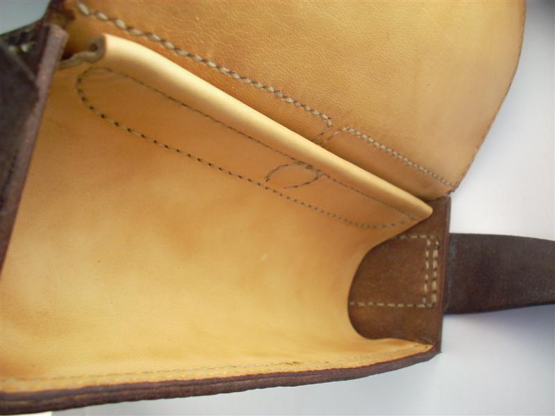

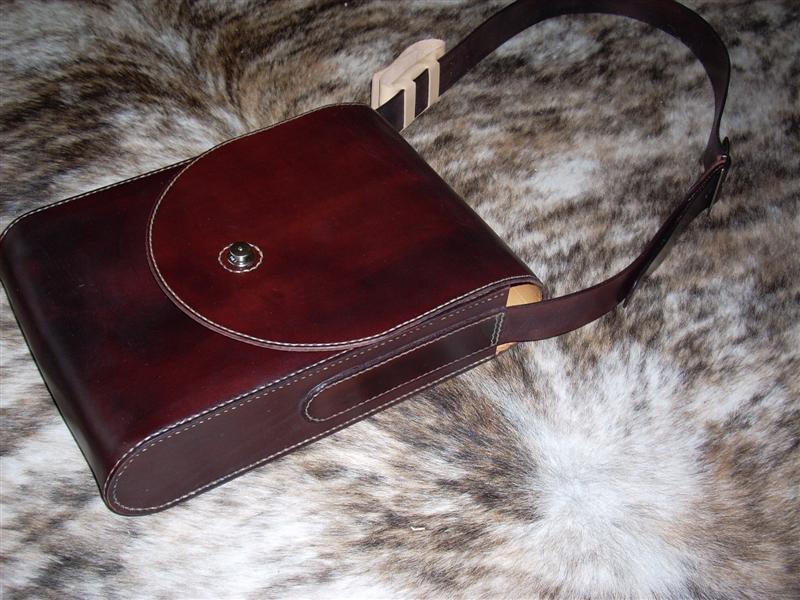

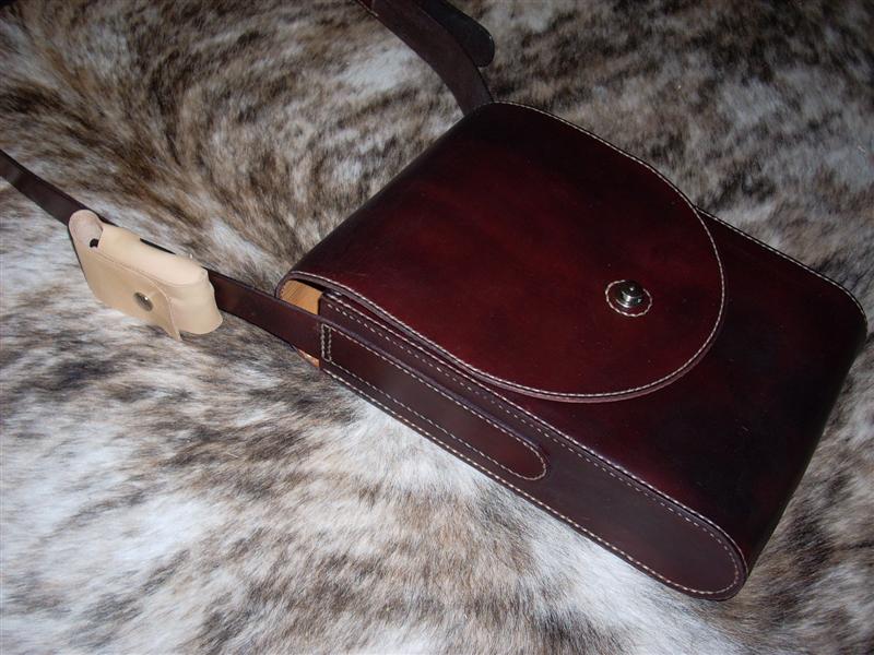

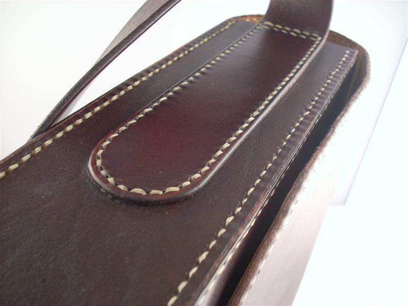

Hier nun doch noch pünktlich zum Heiligen Abend das Weihnachtsgeschenk für meine Frau. Ich hatte es schon erwähnt.
(Die Chefs mögen mir verzeihen, ich weiß, dies ist nicht das Handtaschenforum, aber es ist natürlich eine Messertasche, für Messer und mit Messertasche am Gurt!)

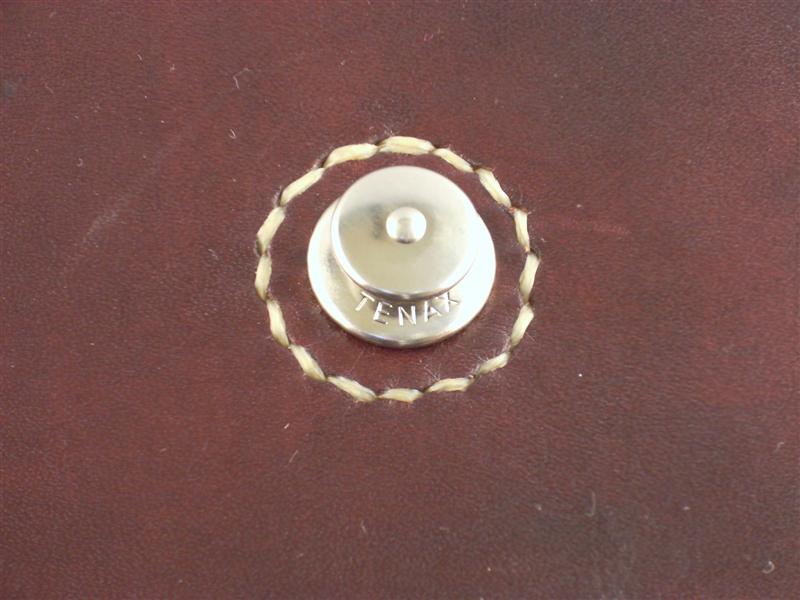

Leder (von Eucalypt, nochmal Danke David) Doppellagig, also auch innen die Narbenseite, gefärbt , Verschluss ein Tenax Persenningverschluss, separater Innenverschluss, damit nix rausfällt. Die Lasche ist mit einer eingenähten Titanstange verstärkt zur leichteren Bedienung. An der Trageschlaufe ist ein Universaltäschen befestigt für ein Böker Speedlock II. Notfalls kann frau da auch Lippenstift, Handy und anderen unnützen Krempel drin verstauen.
Für die, die Mitleid haben: allein auf einer Seite die Gürtellasche anzunähen hat eine Stunde gedauert, weil ich schlauerweise das zum Schluss gemacht hatte, da die Planung noch nicht so ausgereift war. wieviel Stunden Arbeit und vor allem Überlegungsarbeit da drin stecken, weiß ich nicht. Rechnet man ja auch nicht nach bei der eigenen Frau...
Achso, die Tasche ist 23 cm breit und ca 30 cm hoch.

Hübsch, hübsch:super:
Und artig über Eck genäht.
Respekt!

Noch schnell als Tip fürs nächste Mal (oder hier zum Nachrüsten)...
Verstärke die Ecken!
Besonders am Übergang Deckel/Seitenteile.
Da hilft es schon enorm, wenn man oben zwei Stiche "außenrum" macht.
Auf Bild 5 und 6 sieht man jetzt schon, dass beim Öffnen der Deckel die Tasche "außeinanderziehen" möchte.
Da geht die ganze "Kraft" über den letzten Stich der Naht.
Und wenn dann das Garn stärker als das Leder ist hast du einen ärgerlichen Schaden.
Man kann auch einen Lederstreifen über die Ecke ziehen... das sieht dann aber schnell zu rustikal aus.

@chamenos:
Danke für den Tipp, ich werd da nochmal rangehen. Und das waren keine Stunden, sondern Tage.
