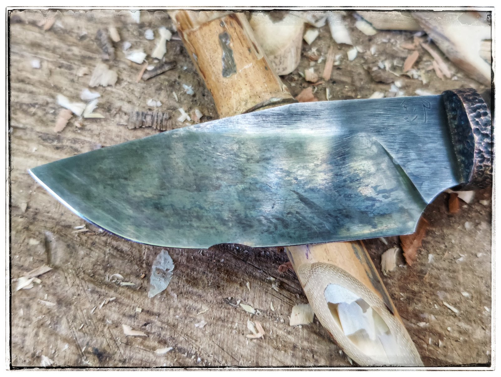

Mein Full-Custom von Micha Schick hab ich aus Dusseligkeit geschrottet, hätte mir vor dem leichten Schlag auf den Rücken noch die Daten in Erinnerung rufen sollen: 0,25 hdWate! Reparatur in Planung. Shit happens!

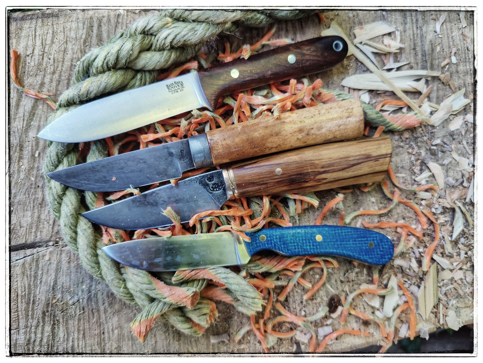

Der TNT666 am Messer von Matthias aka @Taperedtang (LINK) reizte mich, dann aber direkt mit Messervergleich. Mit fünf meiner oft genutzten Universalmesser startete ich, beendet haben ihn leider vier. Jene vier Kandidaten wiesen allesamt Rückenstärken von 2,3-2,6 mm auf, hdWate lagen sie bei 0,4-0,5mm.
Die Messer im Test:
V.l. Thomas Hauschild 1.2442, Matthias F. TNT666, BRKT CPM3V, Micha Schick TWR, Gerhard Wieland UNBEKANNT

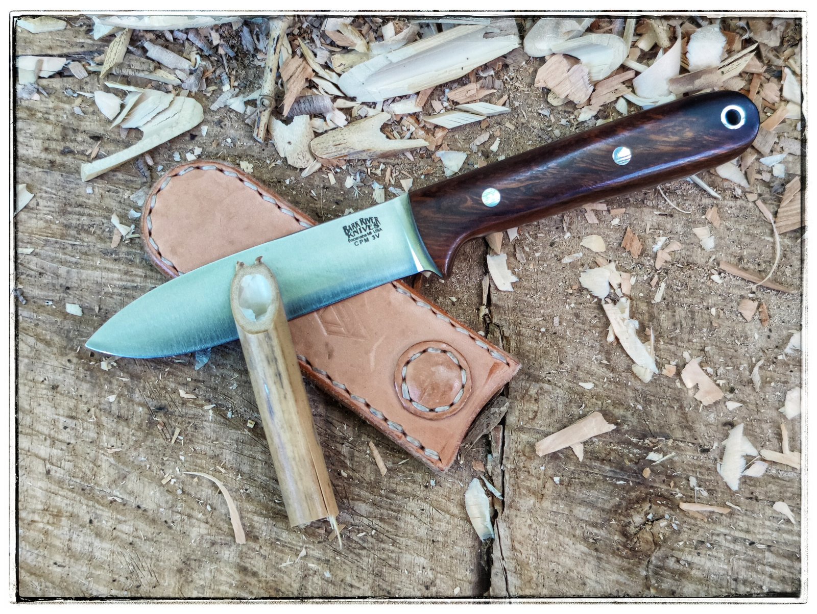

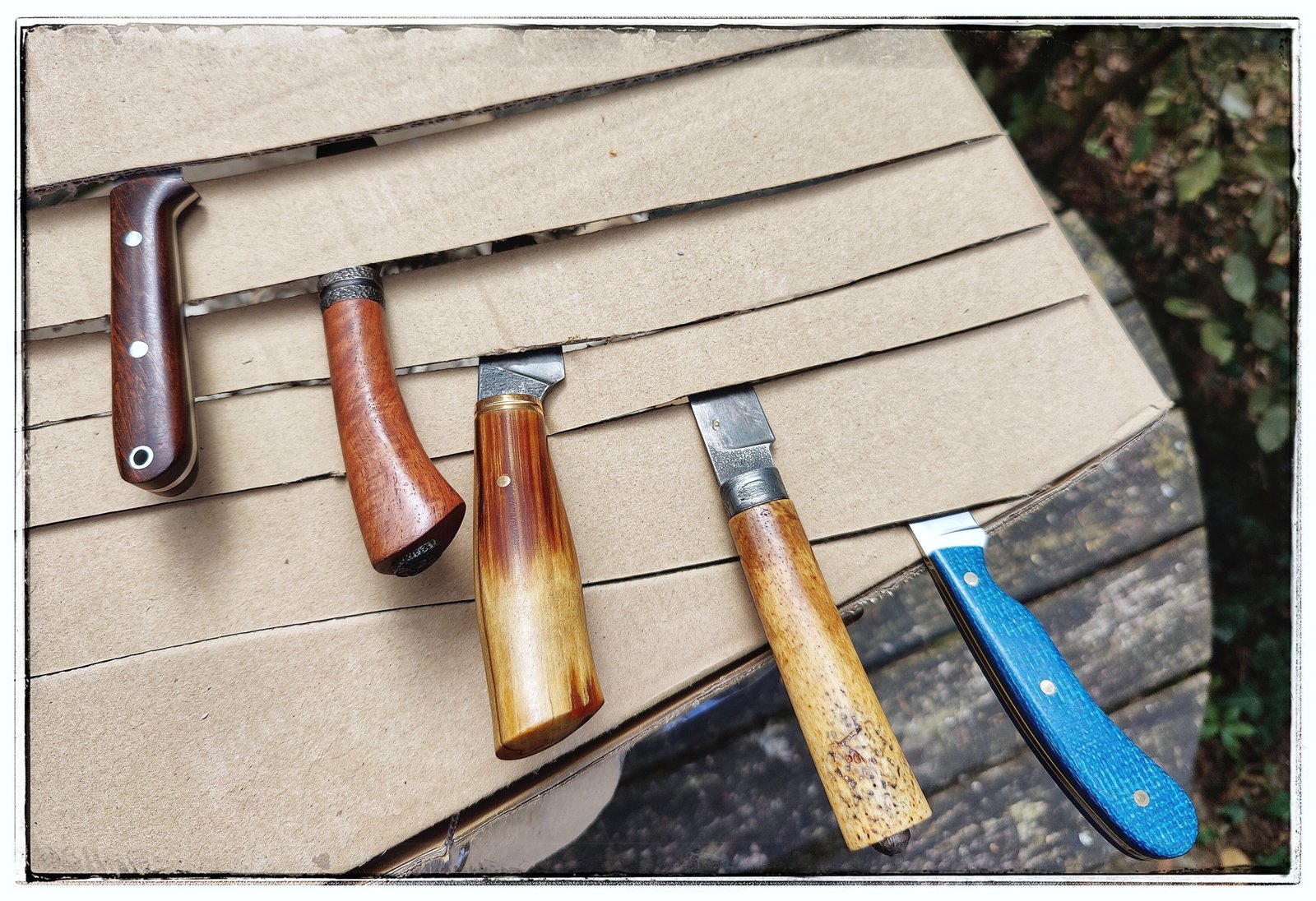

Zusammengerolltes Packpapier s.o., Karton, dann final Teil einer Küchenpapierrolle. Bestes Ergebnis BRKT.
Ohne nachschärfen ging es dann ans Gras. Bambus gehört auch dazu, ist aber trocken eine echt harte Nuss!
Beste Leistung Michas - bis zu meinem „Shit Happened“. Standzeit Schärfe danach: GW+BRKT vorn!

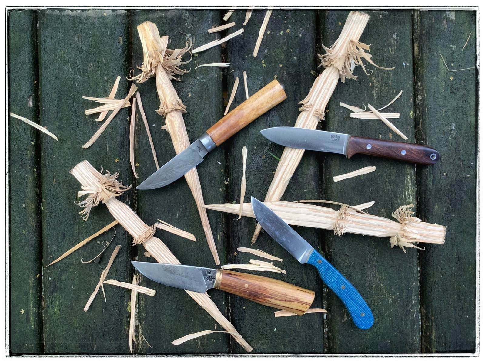

Nachgeschärft, Papiertest, jetzt trockenes Eschenkernholz, je Messer 4 x 50 Schnitte, Featherstick, Spitzen, Kerbschnitte, harte Einschnitte, möglichst alle Teile der Klinge belastend.
Danach Fichtenrundholz durchtrennen. Die Einschnitte/Späne zeigen es deutlich: BRKT Nr. 1.
Anschließend Schärfe geprüft, Überraschung: MF/TNT vor BRKT/CPM3V!

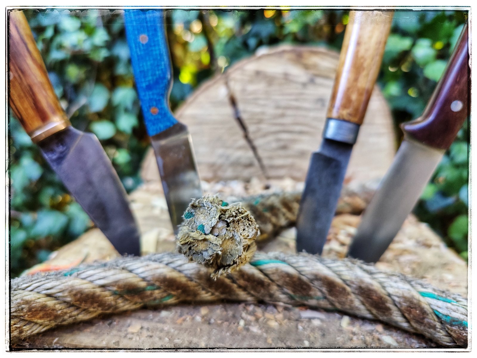

Messer nach dieser Holzarbeit NICHT geschärft - jetzt maximaler Stresstest. Vom Kanal hatte ich zwei entsorgte Schiffstaue aus Kunststoff mitgebracht. Aufgabe 19mm Tau: je drei Abschnitte mit Tempo, vom 24 mm einen Abschnitt und nochmals 30 Sekunden intensiv die Schneide quälen.
Bestes Resultat für die Schneidleistung: BRKT, dann GW+MF etwa gleichauf
Danach Rest-Schärfe prüfen, alle Schneiden ruckten mehr oder weniger. Beste Ergebnisse MF/BRKT.

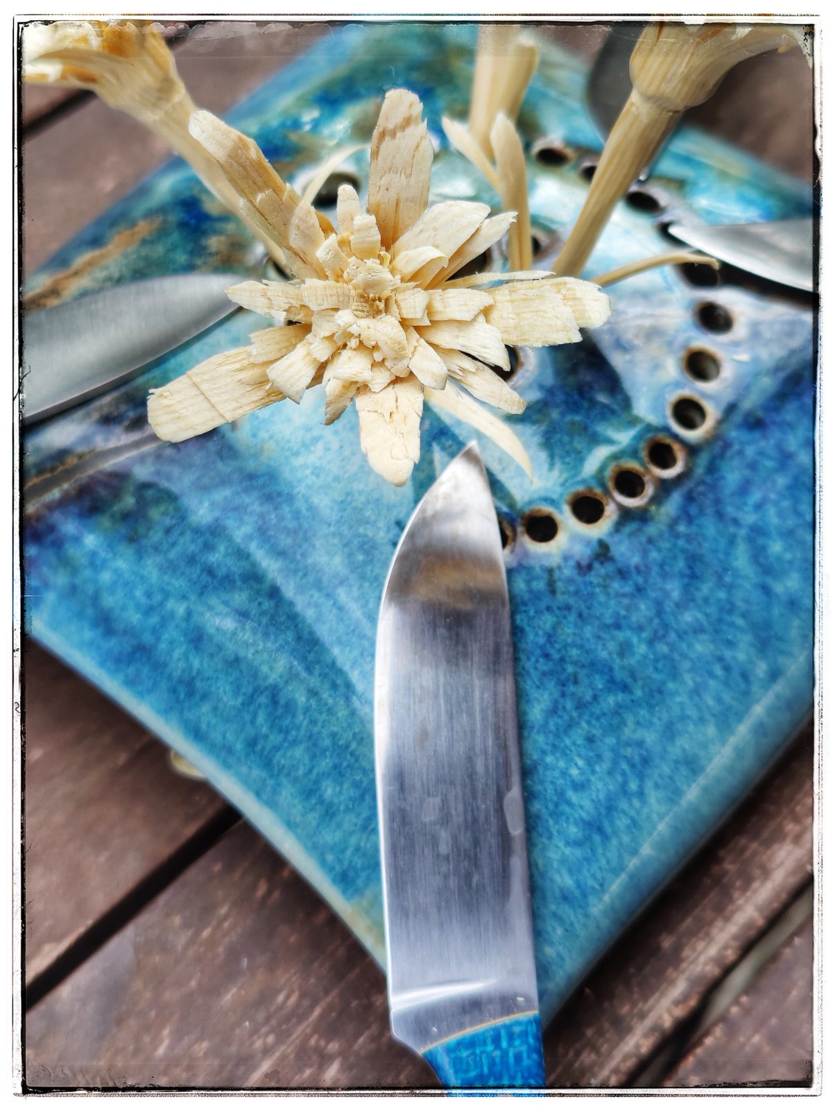

Anschließend geschärft und nun zur Kür: schnitzen. Finger dicht an Schneide, vorn auf der Klinge, Arbeiten mit der Spitze etc.
Bestes Ergebnis: Messer von Matthias F. - die Fingermulde im Griff macht den Unterschied bei Halt, Wendigkeit, Führung.

Vielen Dank, für diesen sehr guten, aufschlussreichen Test. Ich weiß was es bedeutet so viele Messer zu testen, der Aufwand der dahinter steckt ist enorm. Es ehrt mich sehr, dass eines meiner Messer, im Beisein von so viel Prominenz, mitmachen durfte.
Das Mißgeschick mit der ausgebrochenen Klinge bei einem der Messer ist bedauerlich, kann aber bei so einem Slicer, der auf kompromisslose Schneidfähigkeit in Verbindung mit hoher Härte des Stahls ausgelegt ist, passieren. So wie ich das einschätze, ist eine Reparatur aber gut zu machen, da die Klinge glücklicherweise recht breit ist. Danach wird man nicht mehr erkennen, dass es einen Ausbruch gab.
Das gut durchdachte Testszenario und die tollen Bilder haben mir viel Freude gemacht. So ein Test ist auch Ansporn selbst wieder einmal Tests durchzuführen, auch dafür danke.

Die Reparatur ist schon in Planung. Der Ausbruch ist nur ca. 1,5-2 mm hoch. Also bei der Klingenhöhe machbar. Ich hatte ja schon die kühne, übermütige Idee, dein Messer auch noch auf 0,3 mm zu kitzeln, aber bei 64hrc vllt doch zu mutig. Vor der Arbeit in Holz möchte ich ja nicht erst die Brinelltabelle zu dessen Härte zücken müssen.😉

Du hast ja recht, unter 0,3 hätte ich nicht leicht den Bambus rundherum „batoning“ sollen, hatte aber das Maß nicht im Blick. Dusseligkeit, hab mich dazu bekannt.
Und nein, eine wissenschaftliche Arbeit wollte ich nicht daraus machen. Warum auch, MEINE Messer sind so wie sie sind.
