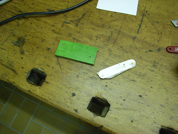

Grundlage war ein Schweizer und Papiermicarta von Heiko Häss, welches ich auf dem letzten KAMFT erworben hatte.
Insgesamt bitte ich die leichte Unordnung in der Werkstatt zu entschuldigen, zudem ist mir das fertige Produkt entwischt und weilt inzwischen undokumentiert im Ausland. Mit Wachs behandelt sah das Papiermicarta richtig stark aus!

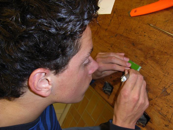

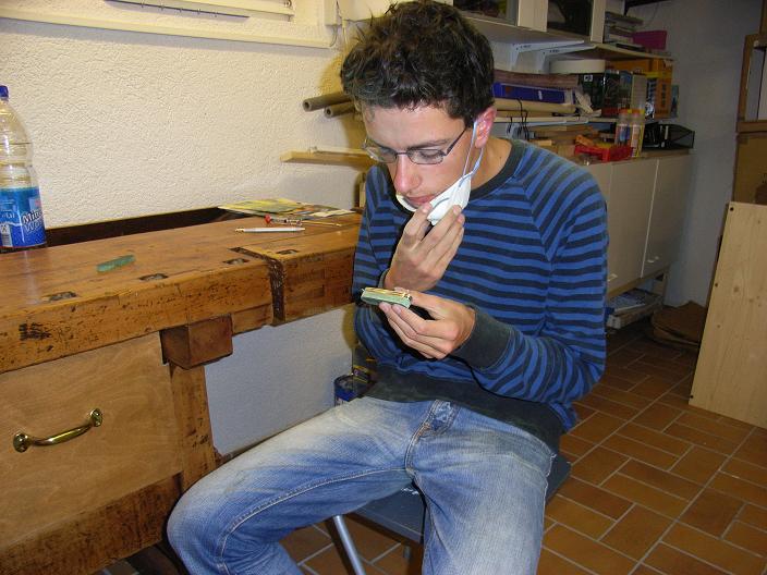

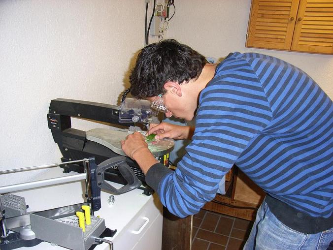

Auf den ersten drei Bildern wird auf dem Micarta die spätere Form angerissen, grob ausgesägt und die zu bohrenden Löcher markiert.

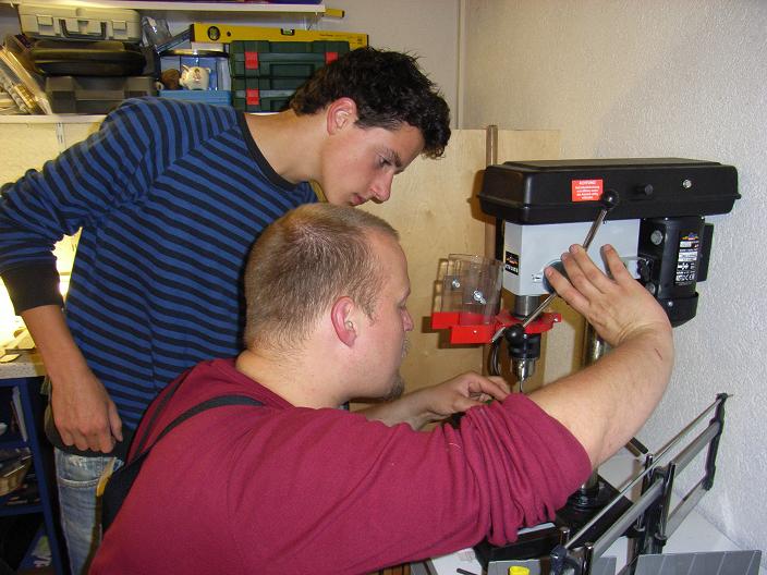

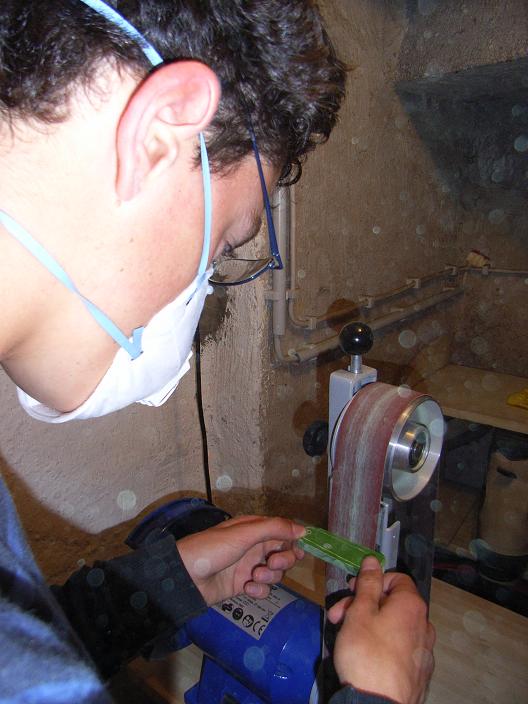

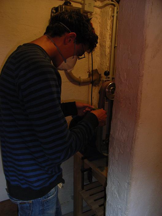

..dann wird gebohrt und die die Kontur weiter mit dem Bandschleifer ausgearbeitet...

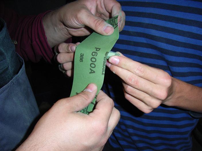

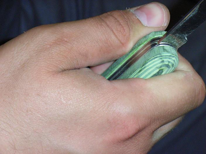

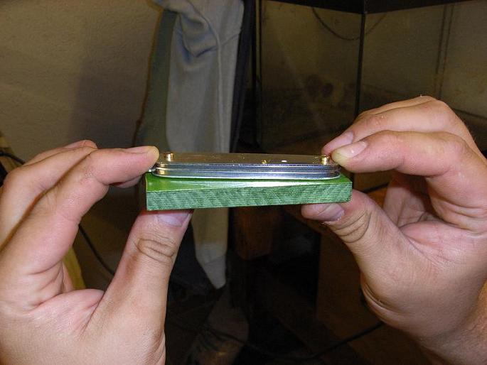

... der Fortschritt wird immer wieder genau überprüft.... dann kann sich die Leitung des Experiments nicht vom Bandschleifer fernhalten und schleift auch etwas....etwas nacharbeiten mit der Hand...und ein Probegriff (war noch nicht fertig)...

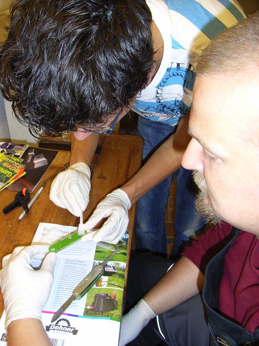

.... das Kleben mit dem Epoxi beginnt.....und nun braucht es etwas Geduld...

Insgesamt ein wirklich schöner gemeinsamer Abend und ein echtes Einzelstück als Belohnung (nicht nur optisch verschönert, sondern mit dem dickeren Griff deutlich besser zu greifen).

@AGUIRRE: Da haben wir noch die Höhe eingestellt und die Holzunterlage hingefizzelt. Das Micarta hat sich beim Bohren allerdings wie "Pappe" gleichmäßig und unproblematisch bohren lassen.
Das war übrigens der einzige wirkliche Spagat, die Balance zwischen der eigenen "Sorge" wegen evtl. Verletzungen und dem Wunsch des eigenständigen Arbeiten meines Anverwandten zu finden.
Wer sich daher an ein Messerbastelprojekt mit "fremden" Jugendlichen heranwagt, sollte wirklich "Kuddeln" haben......:glgl:
