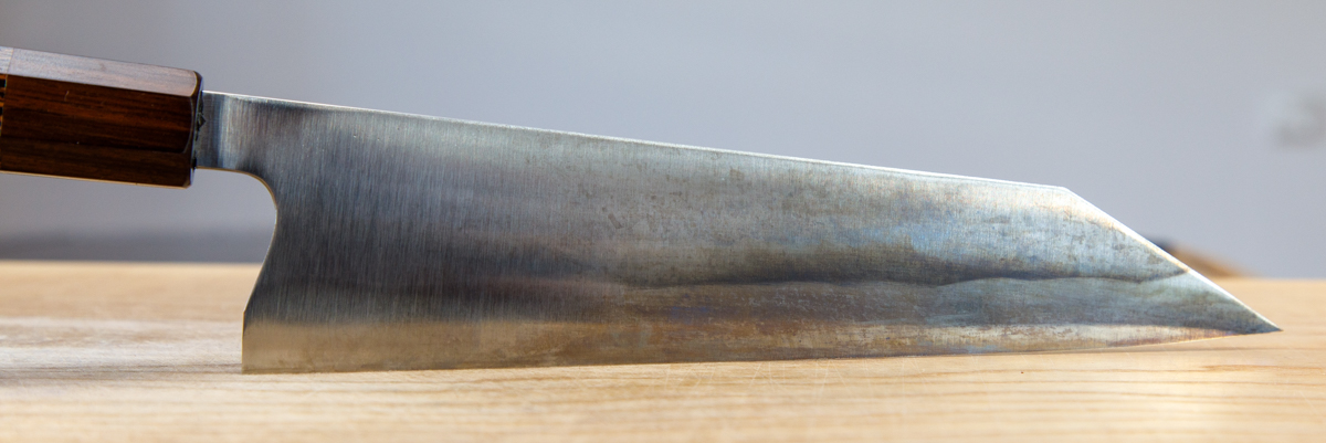

So hat er das Kiritsuke nicht einfach über die gesamte Fläche ausgedünnt, sondern ist hier sehr selektiv vorgegangen:
Unterhalb der Shinogi-Linie hat er deutlich ausgedünnt; überhalb dieser Linie hat er den Taper noch stärker herausgearbeitet. So verjüngt sich die Stärke des Messerrückens von 3,9 mm am Kehl – hier ist kaum etwas passiert - bis auf 1,1 mm an der Spitze; hier wurde das Messer deutlich dünner. Einziger kleiner Wermutstropfen - das Kanji musste daran glauben ... aber ... es geht auch ohne

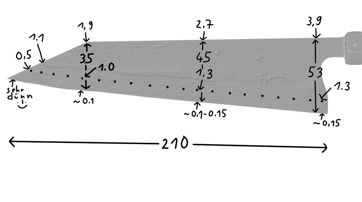

In dieser Skizze habe ich ein paar Messgrößen der Version 2.0 eingezeichnet:
Dann bin ich auch noch über meinen Schatten gesprungen und habe etwas gemacht was ich eigentlich gar nicht mag – ich habe die Dicke über der Wate angegeben. Habe hier bewusst ein „ungefähr“ davorgesetzt, da die Werte beim Messen einfach geschwankt haben. Dennoch kann ich sagen – das Messer ist saudünn ausgeschliffen
Insgesamt hat das Kiritsuke 21 Gramm Stahl verloren und bringt jetzt noch 209 Gramm auf die Waage. Der Balancepunkt liegt nun 3 cm vom Griff entfernt in der Klinge. Obwohl sich Gewicht und Balancepunkt verändert haben, liegt das Messer im Pinch-Griff für mich sehr angenehm in der Hand.

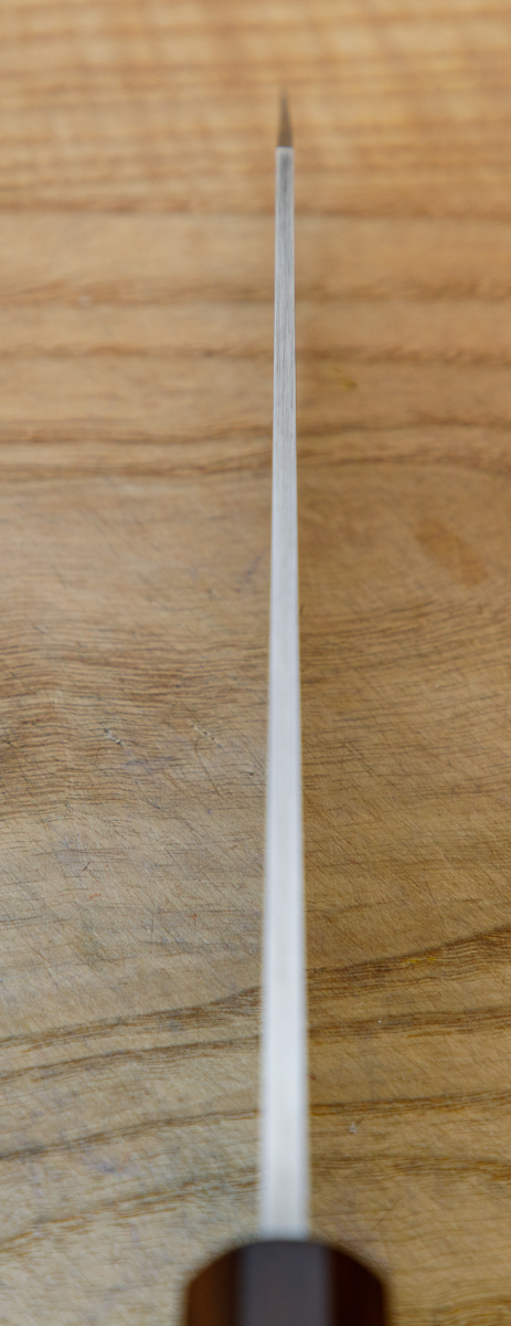

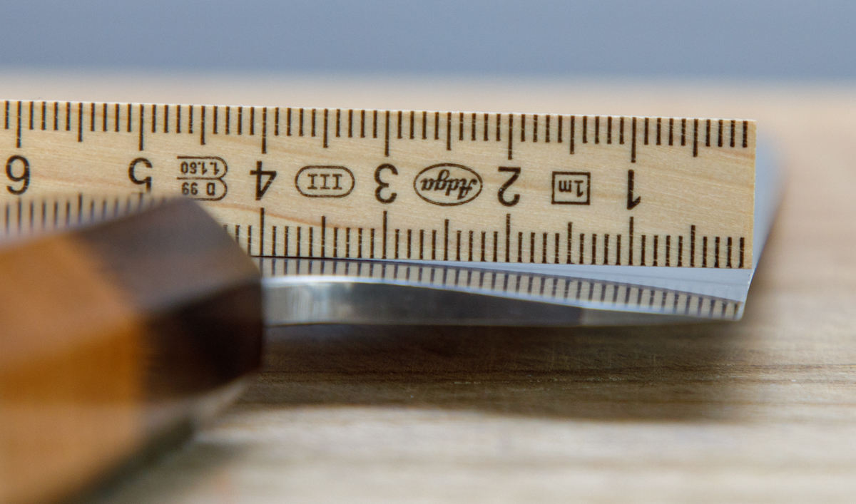

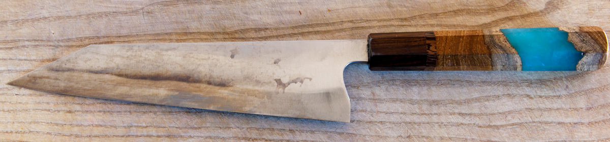

Zur gesamten Geometrie möchte ich gar nicht so viel schreiben; ich denke die Bilder bringen diese entsprechend rüber:
Was die Bilder nicht zeigen – die Klinge ist über die gesamte Länge ganz locker nagelgängig.
