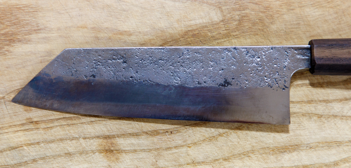

Die Klinge kommt in einem rustikalen, etwas grob wirkenden Nashiji Design; unterhalb der Shinogi-Linie ist das Messer auf Hochglanz poliert. Der Schwerpunkt des Messers liegt ca 2,5 cm vom Griff entfernt in der Klinge; im Pinch-Griff lässt sich das Bunka, mit seinen 175 Gramm, angenehm führen.

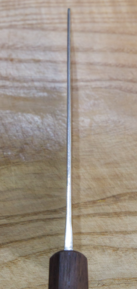

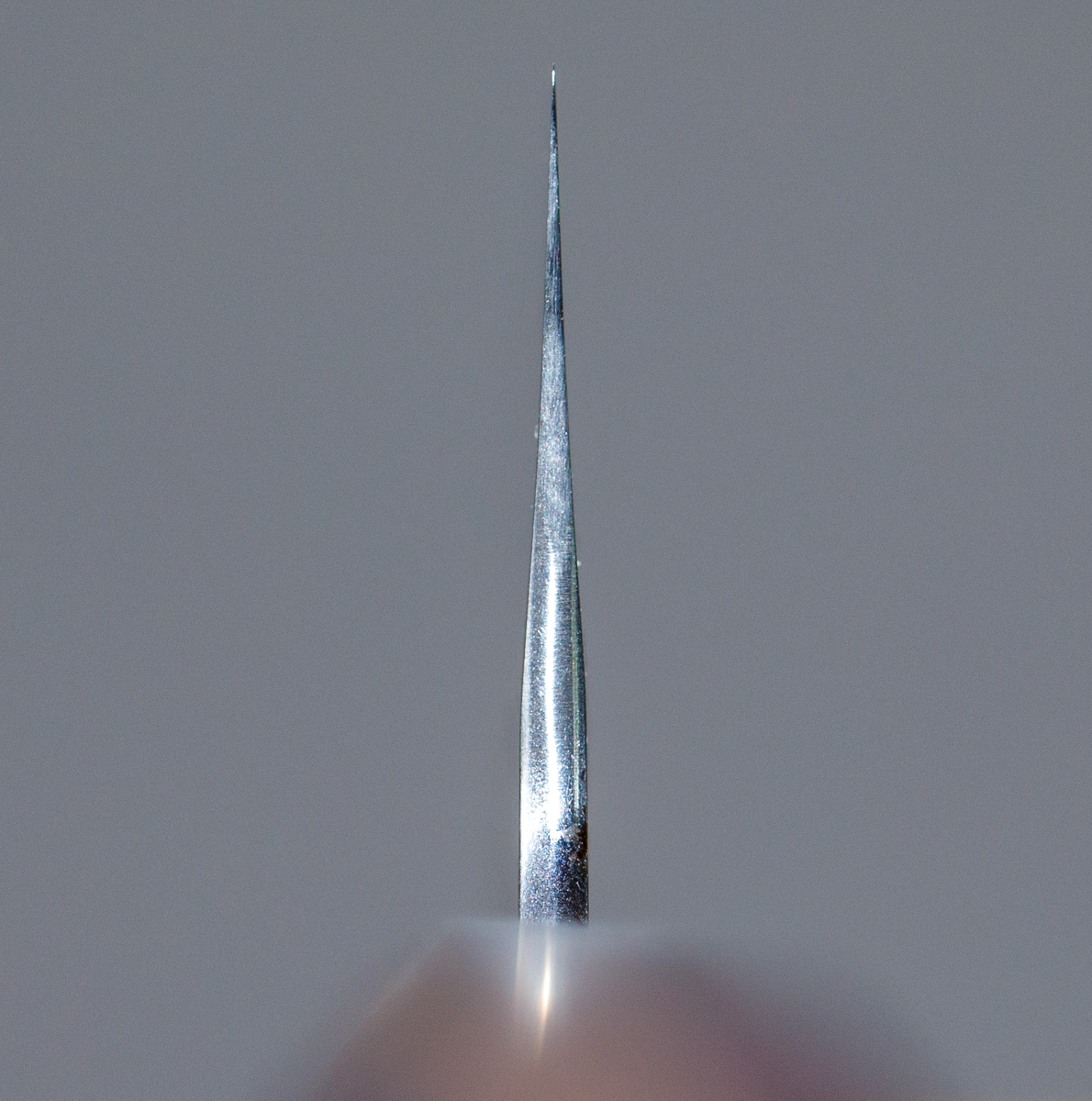

Geometrie
Hier will ich gar nicht viel schreiben, sondern Bilder sprechen lassen. Auf dem Bild mit den Bemaßungen habe ich eine gepunktete 1 cm Linie (über der Schneide) eingezeichnet. An diesen Stellen habe ich die Dicke gemessen.
Alle Maße sind selbstverständlich in Millimeter.
Das Bunka ist sehr dünn ausgeschliffen. Die Messungen direkt über der Wate mag ich gar nicht. Denn selbst bei mehrfachen Messungen komme ich (bei allen Messern) auf zu große Messunsicherheiten. Aber auf einen Pi-mal-Daumen-Wert um die 0,1 mm würde ich mich hier festlegen wollen. Hinzu kommt noch, dass der Schneidwinkel ab Werk sehr klein ist.
Mit meinem Nowi Pro habe ich 15 Grad eingestellt, bin zweimal leicht über einen 4000er Stein gefahren und unter dem Mikroskop war die Schneidkante bereits voll getroffen.
Zwischen den Angaben auf der Bestellseite und meinen Messungen gibt es ein paar Abweichungen. So wird die Dicke des Messers am Rückenende mit 3,8 mm angegeben. Mit dieser Dicke kommt das Metall zwar aus dem Griff heraus, aber bereits an der Stelle, an der die Schneide beginnt, ist sie bereits deutlich dünner. Auch hat mein Exemplar an der Spitze weniger Stärke als auf der Bestellseite angegeben. Mag dem geschuldet sein, dass hier alles in Handarbeit hergestellt wird.

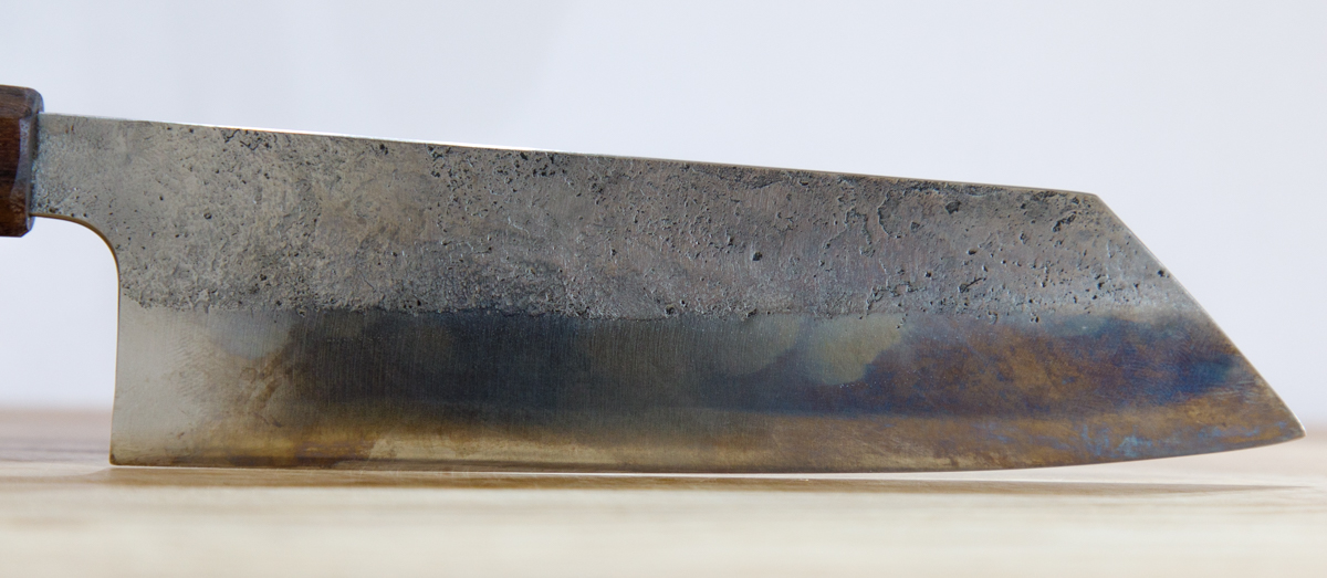

Stahl
Der verwendete Stahl wird als „Federstahl“ bezeichnet. Dass dieser Stahl einen deutlichen Carbonanteil hat, ist bereits nach den ersten Schnitten zu sehen. Unterhalb der Shinogi-Linie bildet sich schnell eine Patina; überhalb der Linie konnte ich das bislang noch nicht beobachten. Hier scheiden sich natürlich die Meinungen. Mir gefallen solche Verfärbungen sehr gut; vor allem zu dem rustikalen Finish passt das sehr gut.

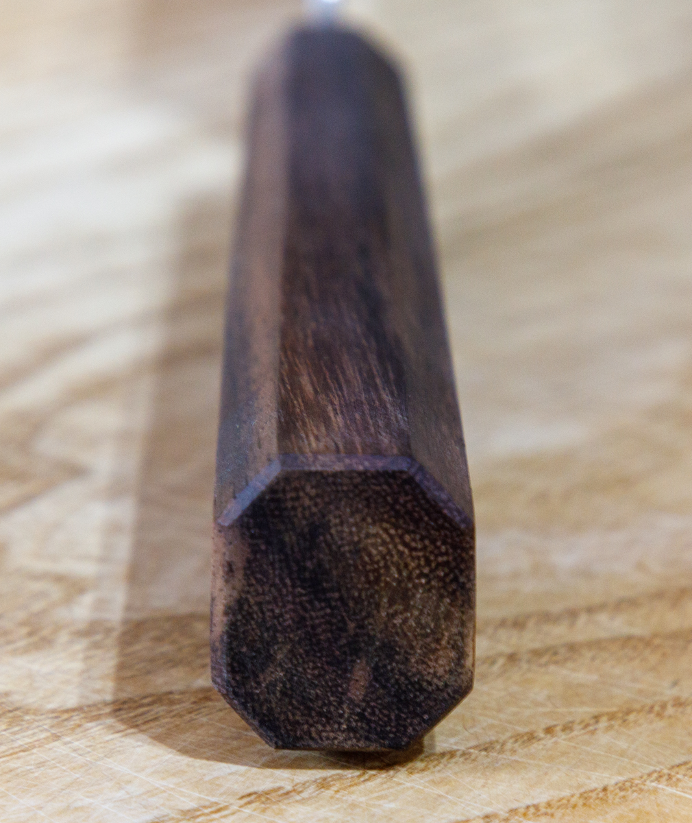

Griff
Hier ist mir aufgefallen, dass auf eine Zwinge/Spacer verzichtet wurde; der Griff ist aus einem Stück. Hier habe ich bei Lukas nachgefragt und seine Antwort gebe ich wortwörtlich wieder:
„…Bei traditionellen Messern hast Du wohl Recht: Horn, Pakkaholz, etc. stabilisiert den Griff. Das ist aber nicht nötig für den normalen Gebrauch, sondern für das Befestigen des Griffs. Traditionell wird dieser ja nur an die Klinge gesteckt. Es ist also ordentlich Druck nötig, damit der Griff hält. Hier wirken die Kräfte dann wie eine Axt und Du brauchst tatsächlich eine Zwinge. Inzwischen werden die Griffe ja aber fast immer verklebt. Sei es nun Yu Kurosaki, Yoshimi Kato, Hado oder eben Knife Art Basics. Hierbei gibt es dann keine Wirkung mehr auf den Rand und die Zwinge wird überflüssig.
Deshalb ist auch ein Trend hin zu „Mono-Griffen“ zu beobachten. Da diese nur aus einem Stück Holz bestehen, hast Du sogar einen Vorteil: der ganze Griff arbeitet gleich, es entsteht also keine Kante zwischen Griff und Zwinge. Bei zweiteiligen Griffen kann das durchaus mal passieren. Da Indonesien sehr feucht ist, sind die Messergriffe von dort besonders anfällig dafür. Das ist auch der Grund, weshalb ich die Basics Griffe aus einem Stück habe. Die zweiteiligen Griffe von dort arbeiten einfach zu stark, sodass die Kanten zu groß werden. Das gilt natürlich nur für die günstigeren Griffe aus normalem Holz …“
Das nenne ich mal eine ausführliche und verständliche Antwort

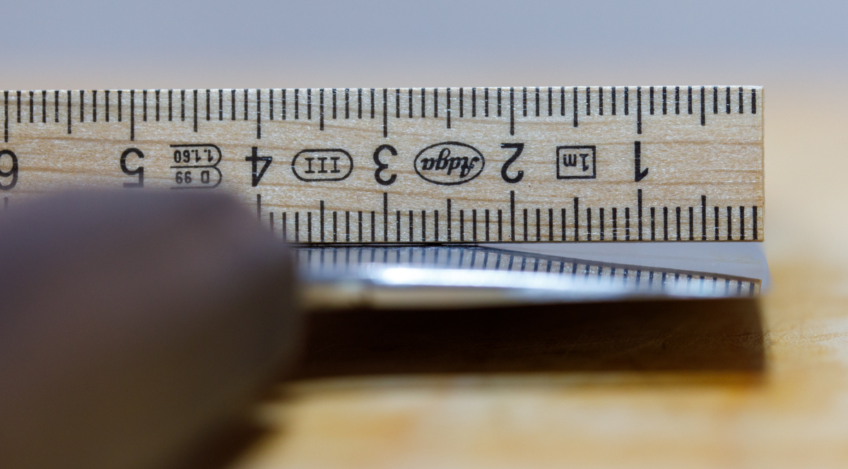

Soweit ich das beurteilen kann, ist das Messer hervorragend verarbeitet. Die Klinge läuft absolut gerade; das sieht man besonders, wenn man das Messer schräg auf ein Brett legt. Die Klinge ist sauber in den Griff eingearbeitet/verklebt.
