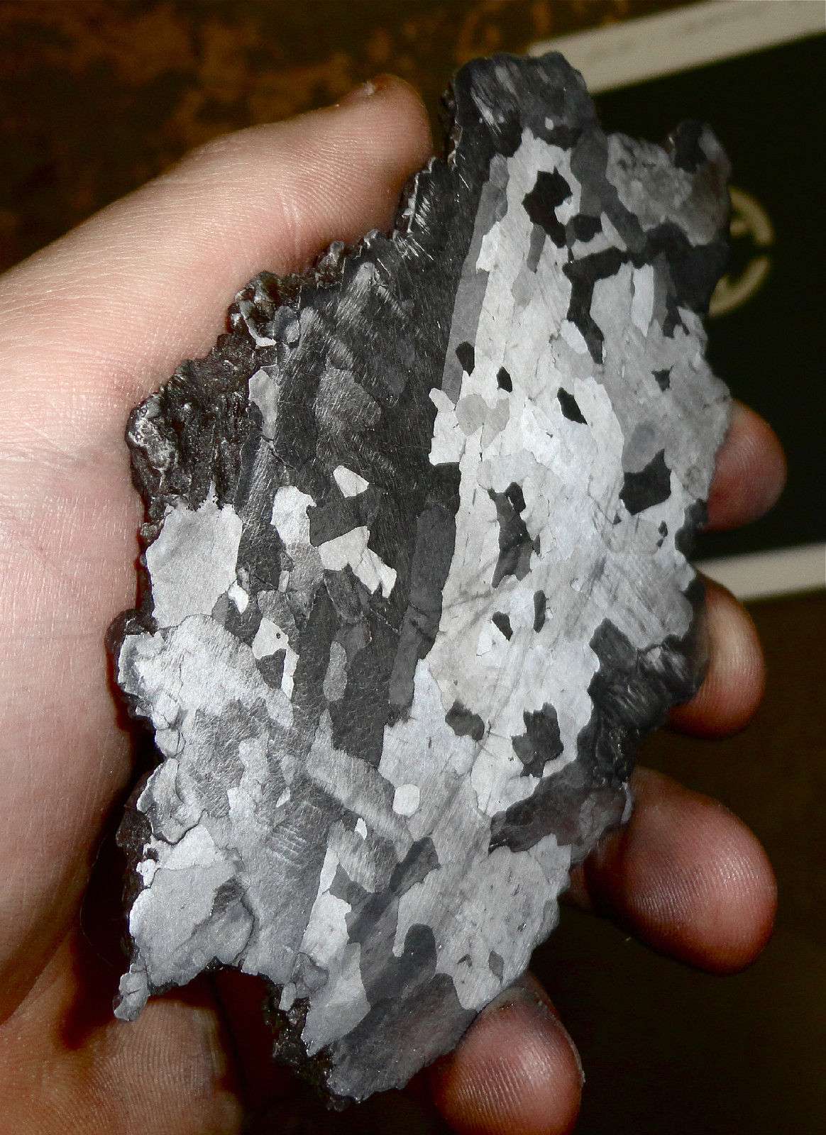

Campo del Cielo Meteorit :
Uploaded with ImageShack.us
Sehr ähnlich wie bei einem Campo. Der Campo kommt zwar aus Argentinien und die Klinge aus Indonesien. Aber es gibt sicher noch andere Meteoriten mit dieser Struktur.

Hallo, die Widmanstättensche Struktur geht durch das Erhitzen gans sicher verloren, diese entstehen eben nur bei sehr langsamer Abkühlung. Die Struktur die man nach dem Ätzen dann noch sehen kann begründet sich anders, es handelt sich eben nicht um ein homogen hergestelltes Produkt und auf grund dessen bildet sich beim Ätzen eben eine Struktur, die hat aber mit der oben genannten nichts gemein.

Das sieht ganz klar aus wie mein Campo del Cielo.
Was ich mir eher vorstellen kann, ist das die Klinge nicht erhitzt wurde. Allerdings scheint sie für mich Lagen zu haben.

Mit verlaub, das ist Quatsch. Die Strukur verschwindet nicht. Kann sie auch gar nicht, man muss sich nur mal genau damit beschäftigen aus was diese Strukturen bei Meteoriten überhaupt bestehen. Richtig ist dagegen, dass die Struktur gemindert wird. Je mehr Bearbeitung und Wärmebehandlung desto feiner die Struktur, aber verschwinden wird sie bei der groben Struktur der oben gezeigten Klinge nicht. Wenn man die Schneide der Klinge ansieht kann man sich vorstellen wie schrottig die Klinge ist, Wärmebehandlung wurde wohl nicht durchgeführt.
Die gleiche Optik erreichst du übrigens wenn du die Bleche eines Trafokerns mit einem guten Stahl in niedriger Lagenzahl kombinierst. Ist aber nicht ganz einfach sauber zu schweißen das Trafokern 1,5 - 2,5% Si enthält. Aber es funktioniert, ich kanns beweisen.
Nochmal ein besseres Bild: Trafokern/C90
