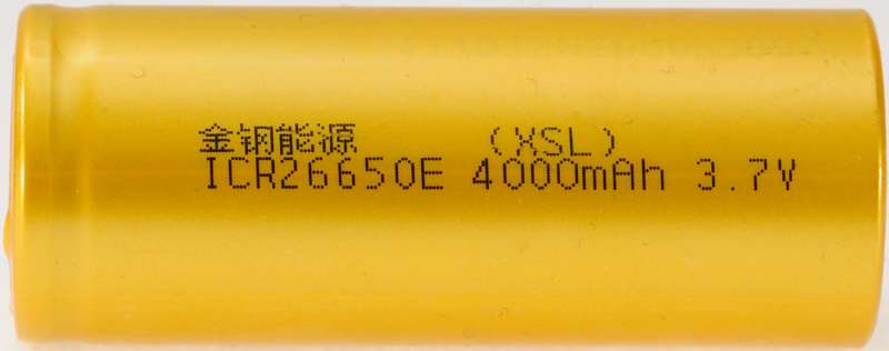

Kinkong ICR22650E
Kingkong ICR26650E

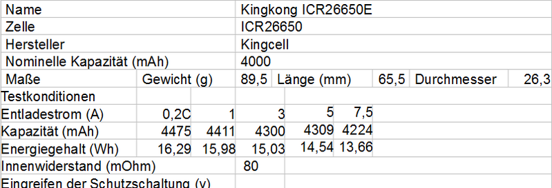

Spezifikationen und Testergebnisse:
Entladediagramm:
Urteil:
Dieser Akku besticht durch eine sehr hohe Kapazität und ist dadurch gut für stromhungrige Lampen geeignet, wo er mit einer langen Laufzeit glänzen kann.
Als Kritikpunkt könnte man den Innenwiderstand von etwas 80mOhm anbringen, denn gute 18650 spielen da auf einem gleiche Niveau wie der ICR26650E.
Trotzdem habe ich gegen diesen Akku nichts einzuwenden, nur sollte man ihn nicht tiefentladen.

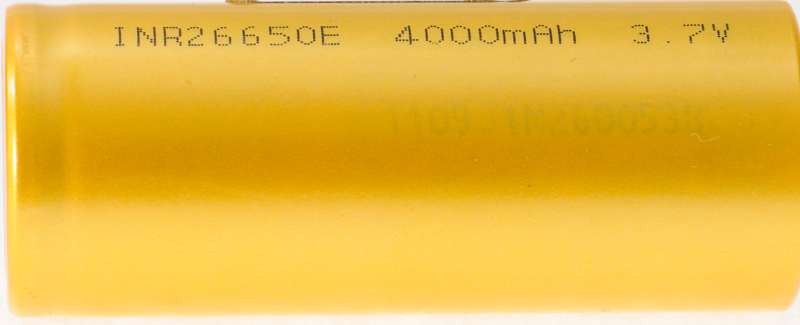

Kingkong INR22650E
Kingkong INR26650E

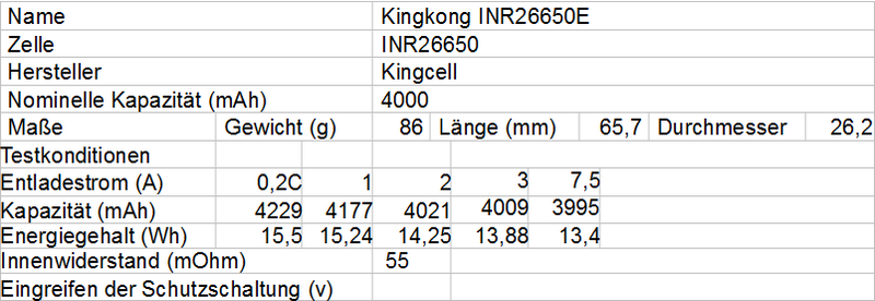

Entladediagramm:
Urteil:
Der Kingkong ist ein guter Akku mit einer hohen Kapazität und vergleichsweise geringen Innenwiderstand, Auch wenn er nicht die Kapazität des ICR26650E erreicht so hat er dafür einen geringeren Innenwiderstand, was ihn bei höheren Strömen einen Vorteil verschafft.
Zu bewachten ist, dass der Akkus ungeschützt ist und so vor einer Tiefentladung geschützt werden sollte.
Alles im allem ein empfehlenswerter Akku
