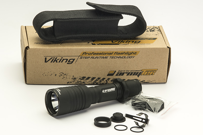

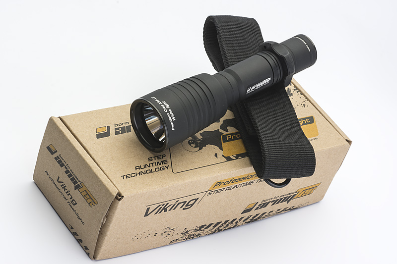

Lieferumfang
Die Lampe kommt gut geschützt in einem Pappkarton und ist mir somit deutlich freundlicher verpackt als die ganzen Tiefziehblister
die man erst mit Messer oder Schere öffnen muss.
Alles dabei. Clip, Ersatz-Oringe, Schalterkappe, Holster etz. - komplett.
Lampe im mitgelieferten Holster:
Passt auch umgekehrt herum hinein, ich selber bevorzuge aber (auch) bezel-down.

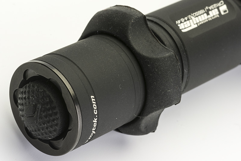

hier die Schalterkappe mit der von Armytek bekannten massiven Federkonstruktion:
Sowas freut den geneigten Flashaholic!

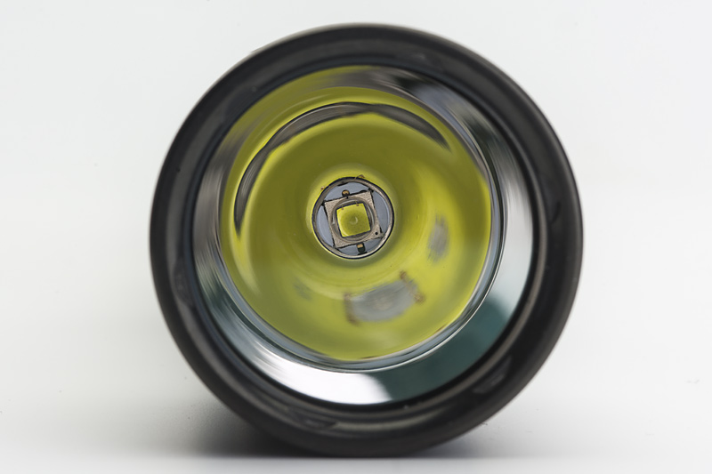

Reflektor:
SMO, sehr tief und makellos:
Der daraus resultierende Beam hat leichte Anflüge von Ringen um den Hotspot, dies ist jedoch im für mich noch tolerablen Bereich und stört auf die Ferne nicht.
Der Tint kann sich ebenfalls durchaus sehen lassen, die Zeiten der hässlich-grünen LED's scheinen vorbei. Bis zum nächsten Binning halt.

Eine nette Eigenschaft hat Pitter hier entdeckt:
tailstand im takt. Ring:
Der Ring hat eine eigens für die Endkappe passende Ausnehmung. Da muss man aber auch einmal draufkommen. Steht nirgends, oder ich habs nicht gefunden.

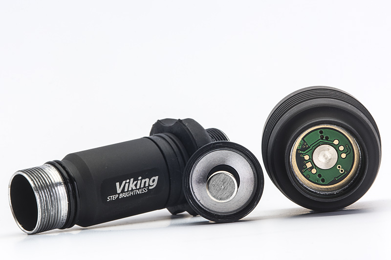

Stromversorgung
Auf der Lampe stehts drauf: 2,4 - 8,4V
Also von 1x18650 über 2xCR123 bis hin zu 2x16340 ist alles möglich. Empfehlenswert freilich der Betrieb mit 18650.
Von der Länge her frisst die Viking durch das Federsystem alles was bei mir herumfliegt vom 65 - 70mm Länge. Und da ist immer noch etwas Luft nach oben wie unten.

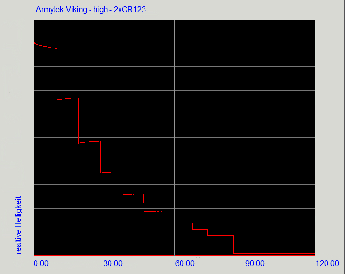

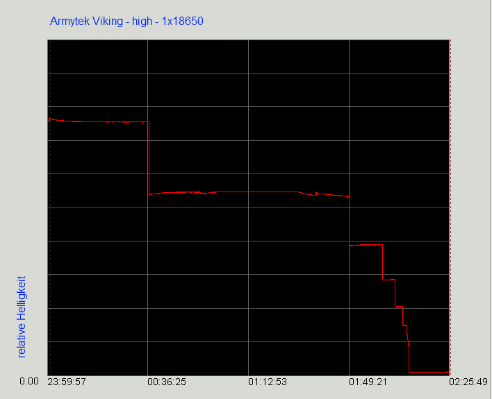

Laufzeittest auf high
Die Regelung ist, wie in der Bedienungsanleitung beschrieben vom Typ "Step"
Armytek hält, was versprochen wird. Akkuspannung 2,8V am Ende.
Armytek erwähnt auch die Verwendung ungeschützter Akkus. Eine konkrete Warnung kann ich jetzt nicht erkennen, diese 2,8V lassen aber die Verwendung von Akkus mit einer Grenzspannung von 2,5/2,75V durchaus zu. Man muss halt wissen, was man tut, das Diagramm sagt es einem ja.
