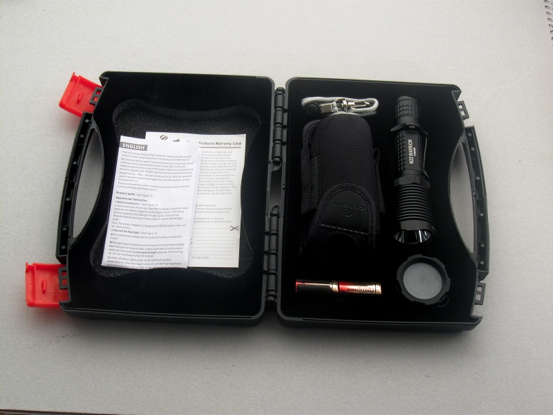

Die Lampe kommt in einem Kunststoffköfferchen, und hebt sich somit schon einmal von blisterverpackten Exemplaren deutlich ab:
Inhalt:
Lampe, Lanyard, Hülse zur Verwendung von 2xCR123, Holster, Diffusor und ein Säckchen (nicht im Bild) mit Ersatz-Oringen
und einer Ersatzschalterkappe. Komplett also.

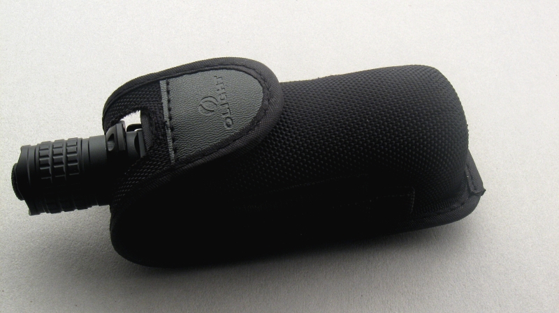

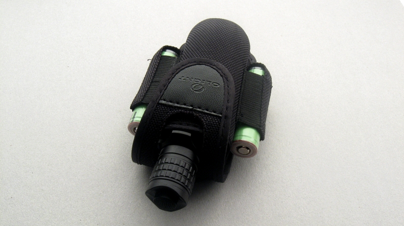

das Holster:
Das Holster kann verschiedene Dinge:

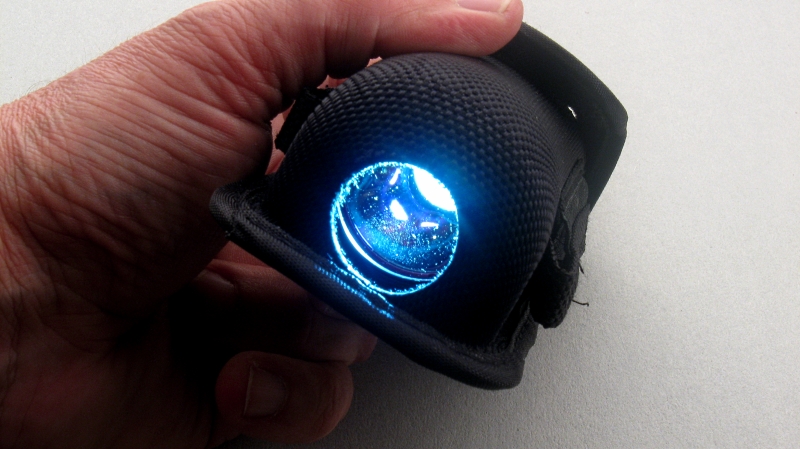

es kann leuchten:
es beherbergt die Lampe:
und es kann sogar Strom speichern:
Nebenbei ist das Holster verstärkt und erduldet kein "eindrücken". Das gefällt mir sehr gut.

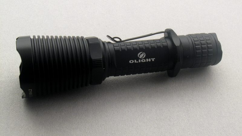

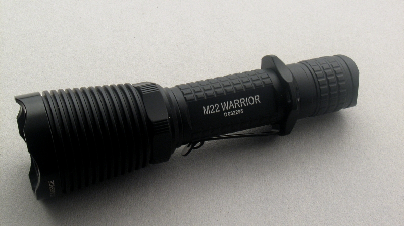

Bevor es weitergeht, hier einmal ein Ganzkörperfoto:

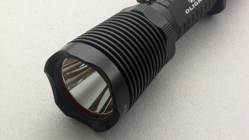

Die im Vergleich mit dem Vorgängermodell zusätzlichen Kühlrippen am head finde ich nicht nur optisch gelungen, sie erfüllen
auch Ihren Zweck bei der Wärmeableitung sehr ordentlich.

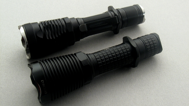

Größenvergleich mit anderen Lampen:
hier ein wenig überraschender Verlgleich mit einer Lumintop TD15x:
Da ist jetzt nicht wirklich ein Unterschied.
Verarbeitung

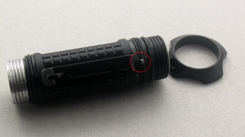

Die Verarbeitung ist nicht ganz einwandfrei. Saubere Anodisierung, superklare Linse. Gefettete Gewinde etz.
Aber:
Zu Beginn zickte die Lampe etwas herum, mit scheinbar willkürlichen Helligkeitswechseln, Random-Strobe alles nicht reproduzierbar.
Und je weniger Spannung der Akku hatte, desto schlimmer wurde das.

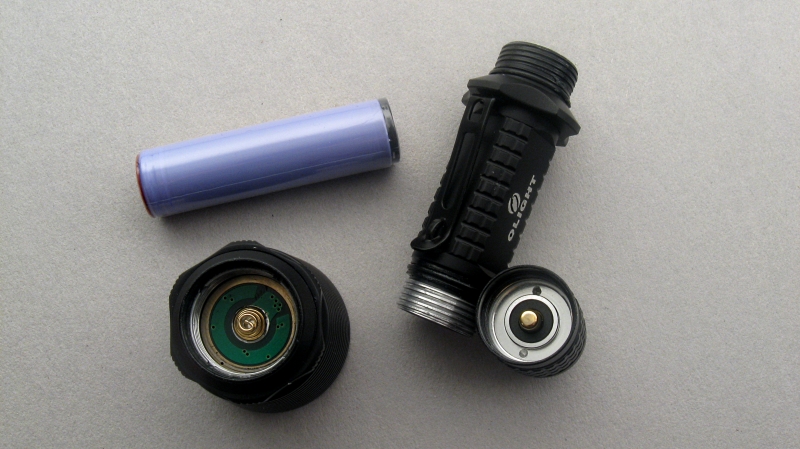

Als Schuldigen kommte ich den (stromführenden) nicht vollständig eingeschraubten Haltering des Schalters identifizieren. Mit einer
Sicherungsringzange nachgezogen funktioniert die Lampe seit dem, wie sie soll.
Das ist eindeutig mangelnde Endkontrolle - bei einer Lampe in dieser Preiskategorie und für einen Premiumhersteller nicht eben rühmlich.
Dazu kommt, dass der lanyard beim einklipsen in den taktischen Ring unweigerlich die Anodisierung entfernt. Ich wüsste allerdings nicht, wo ich
den sonst einklipsen sollte.

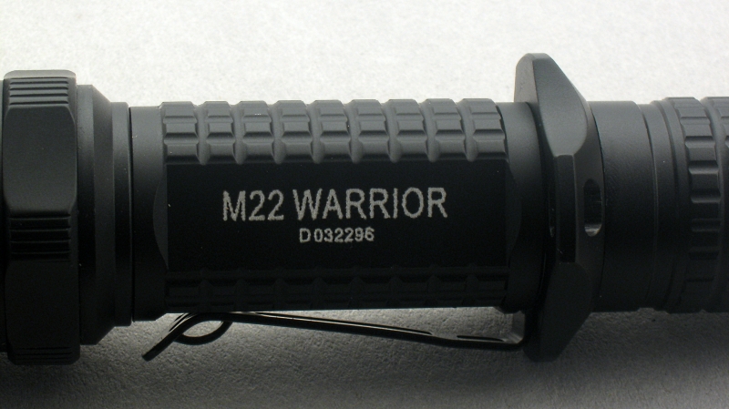

hier noch zwei Bilder zur Verarbeitung:

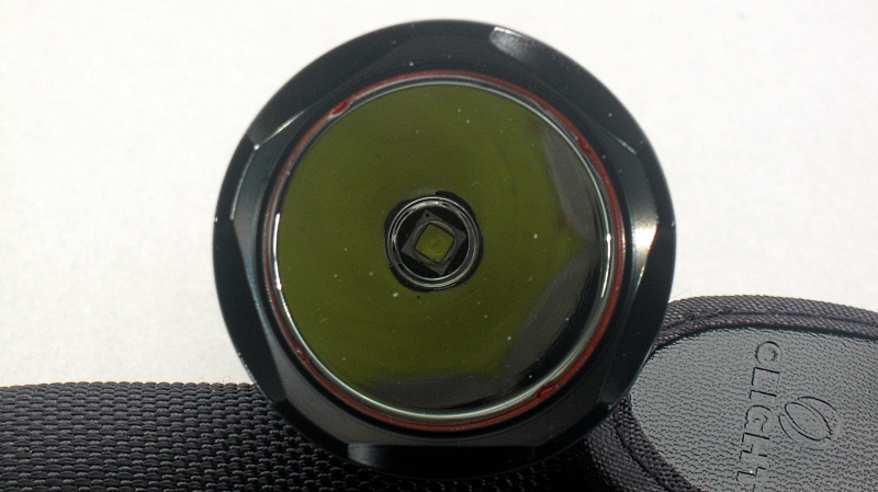

Reflektor:
SMO-Reflektor, recht tief, erzeugt einen sauberen Beam:

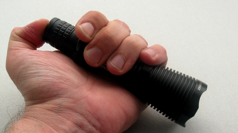

Handlage:
Das passt schon. Fasst sich angenehm an, tut nicht weh, rutscht nicht. Auch nicht der taktische Ring.

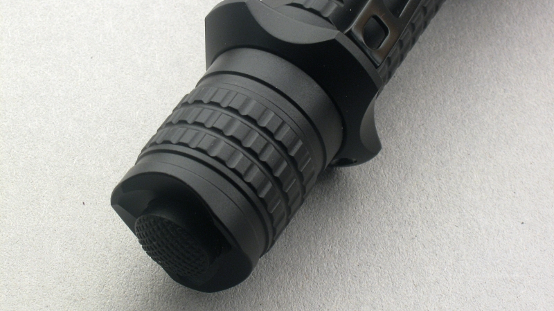

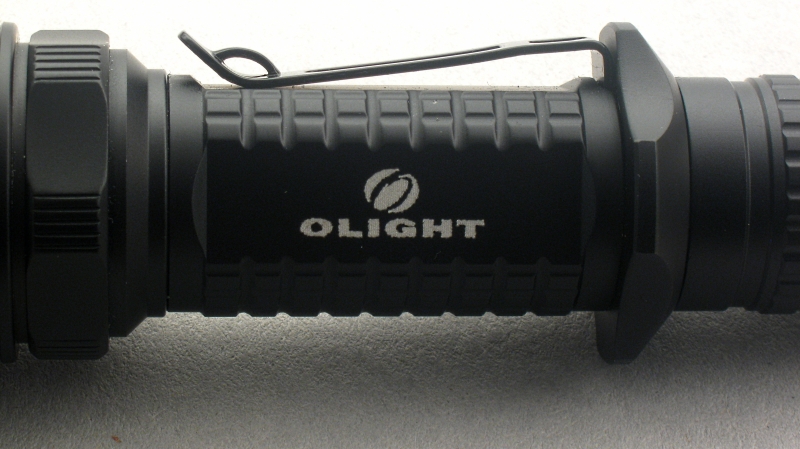

der taktische Ring:
der Clip hat einen Nippel, der taktische Ring eine Nut. Das rastet ein.
Bild:
Da is jetzt nix mit drehen, den Ring kann man abziehen. Oder Kratzer produzieren - wie ich.

Einzelteile:

Das mag ich an der Olight:
* Die M22 ist qualitativ hochwertig. Das geht los bei der Verarbeitung über Haptik und Finish. Sie ist wertig und fühlt sich auch so an.
* Die Leistung ist wirklich beeindruckend. Die maximale Helligkeit und der Throw beeindrucken.
* Die M22 ist relativ kompakt. Der Kopf hat zwar den größeren Kopfdurchmesser (wie alle XML-Lampen, die noch etwas Reichweite erreichen wollen), sie bleibt dennoch insgesamt betrachtet kompakt. Das ist gut für diejenigen, die die Lampe immer am Mann tragen.
* Das mitgelieferte Zubehör steht der Lampe in nichts nach. Der Diffusor sitzt fest und erfüllt seine Aufgabe, das Holster ist deutlich hochwertiger als die Dreingaben der meisten anderen Hersteller. Der Koffer rundet das Set ab.

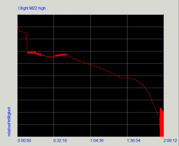

Ich schließe mich hier mit der Lichtkurve der M22 an:
gemessen auf höchster Stufe mit einem ungeschützten Samsung ICR18650-30B, Akku war prall gefüllt mit 4,350V.
Klasse Regelung. Eineinhalb Stunden lang wird man da mit freiem Auge kaum einen Unterschied erkennen, zwei Stunden Licht und dann der Strobe der einem den Akkuwechsel nahelegt.

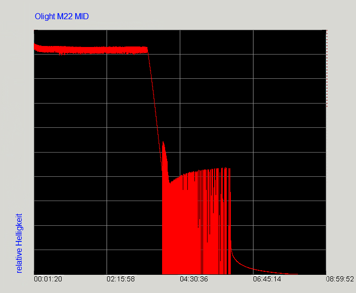

Hier die Regelung auf mittlerer Stufe (lief über Nacht):
Drei Stunden geregeltes Licht mit nicht wahrnehmbarem "Flackern". Danach drastischer Helligkeitsabfall und Strobe stundenlang.
Dann Restlicht. In der Früh noch ein paar Lumen und der Akku (NCR18650B) bei 2,86V.
