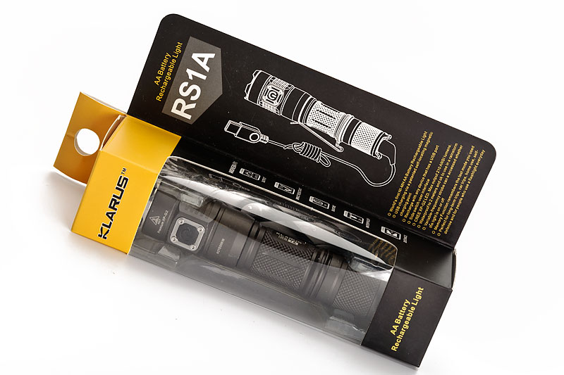

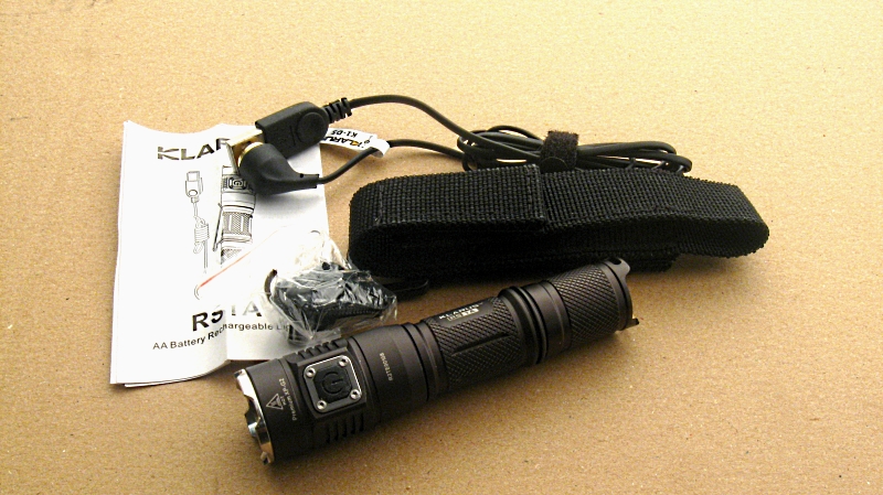

Lieferumfang
Die Lampe kommt ein einem bunten Karton, da gibt es nichts auszusetzen:
Ausgepackt sieht das dann so aus:

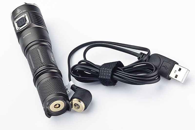

Man bekommt die Lampe, USB-Ladekabel, ein Holster, eine Bedienungsanleitung und ein Sackerl mit einem Clip, einem Lanyard
und ein paar O-Ringen. Ich hätte mir noch einen 12V Autoadapter gewünscht. Aber die bekommt man ja für kleines Geld.

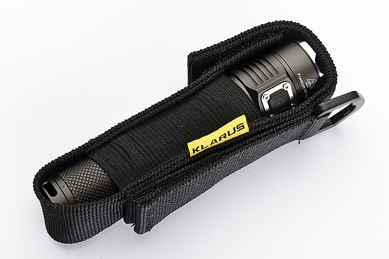

Lampe im mitgelieferten Holster:
Da zwickt und zwackt garnichts, das passt und gibt keine Rätsel auf.

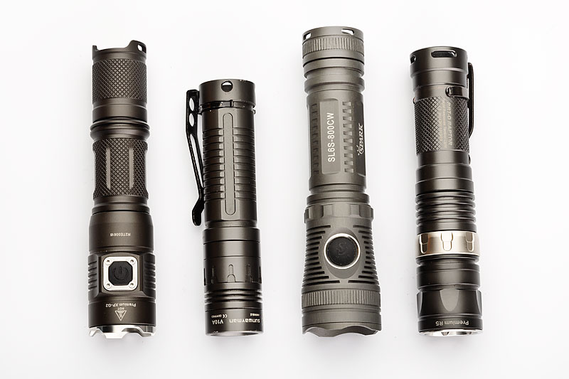

Größenvergleich:
Für eine AA-Lampe ist die Klarus ungewöhnlich groß, doch das ist sicher der zusätzlich notwendigen Elektronik geschuldet.
Schadet aber erst einmal nicht.

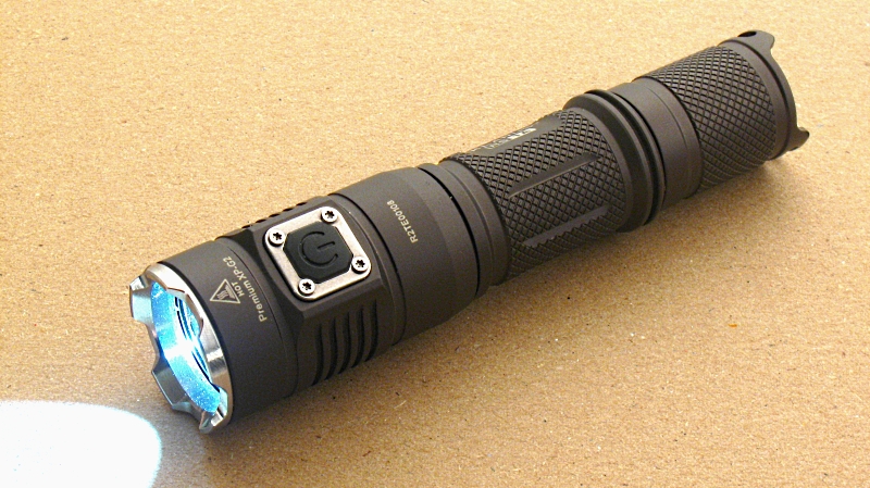

Verarbeitung
Die Verarbeitung ist tadellos. Anodisierung sauber. Sauber geschnittene Gewinde. Man hat Qualität in der Hand, ohne Frage.
Allerdings:
wenn man die Lampe etwas stärker schüttelt, oder zum Tailstand nicht sehr vorsichtig hinstellt, geht sie aus. Ich habe das
mit verschiedenen Akkus und Batterien getestet. Die Batterie verliert kurz den Kontakt und dann ist's finster.
Verbesserungswürdig, die Zelle ist eindeutig nicht richtig eingespannt.

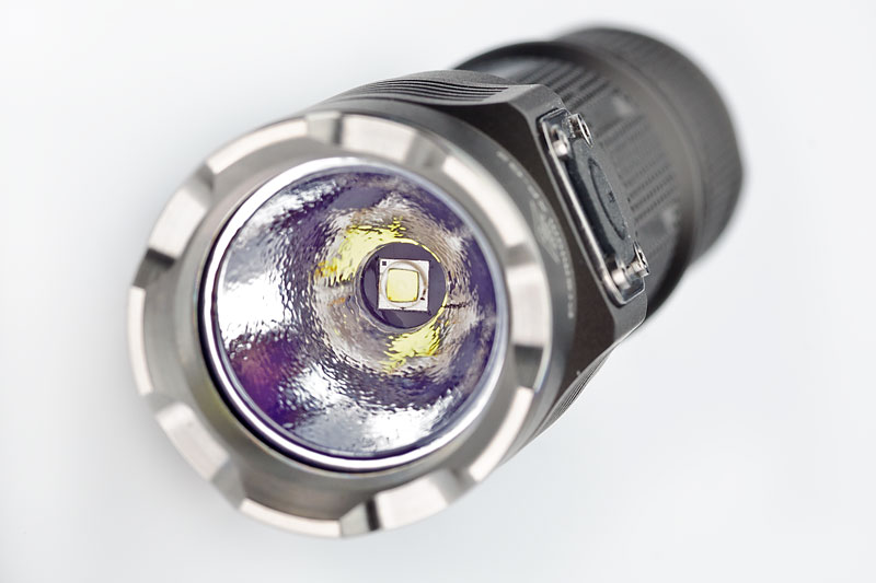

Reflektor:
Der Reflektor ist ein OP-Reflektor. Dieser erzeugt in Kombination mit der perfekt zentrierten XP-G2 einen sehr schönen beam.

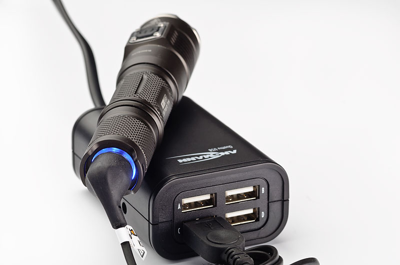

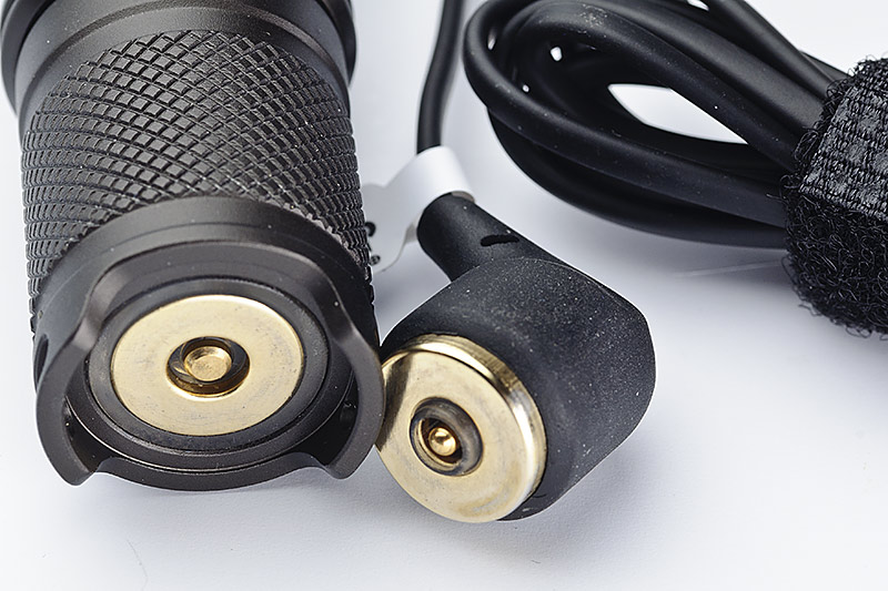

Stromversorgung
Als Stromversorgung dienen herkömmliche AA-Zellen und NiMH-AA-Akkus, 14500 LiIon dürfen nicht verwendet werden! NiMH-AA-Akkus
können mit dem mitgelieferten USB-Ladekabel auch sehr komfortabel direkt in der Lampe wieder aufgeladen werden. Das
Verbindugsstück am Ladekabel fühlt sich magnetisch von der tailcap sehr angezogen, das ist nicht fummelig, das macht einen
kleinen Schnapper und passt. Ladezeit für einen 2500mAh-Akku bei 500mA-USB demnach 5 Stunden.
So sieht das aus:
Sehr gut gelöst.

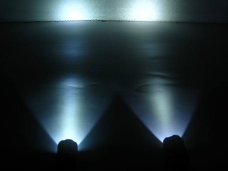

beam und tint:
Höchste Zeit für den gefürchteten tint-Vergleich mit der HDS CGT:
...und das ist jetzt die eigentliche Sensation (oder ein glücklich erwischtes Exemplar): der tint ist nicht grün, nicht
blau, einfach schön kalt-weiss, mit minimalen violetten Farbnuancen im Spill. Perfekt. So wünsche ich mir das.
Zudem ist der Beam so schön homogen, das reicht an HDS oder Novatac heran. Das muss Klarus erst einmal jemand
nachmachen. Wenn die Entwickler das als Ziel hatten: Hut ab! Wahrscheinlich ist es aber eher ein glücklicher Zufall.
