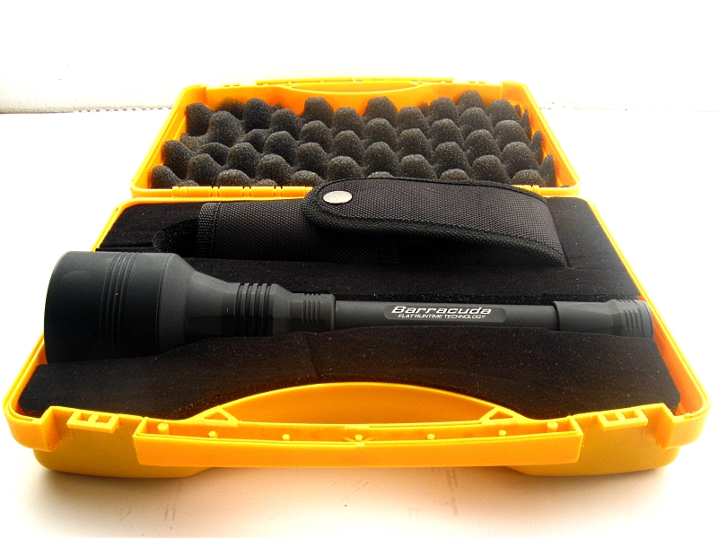

Lieferumfang

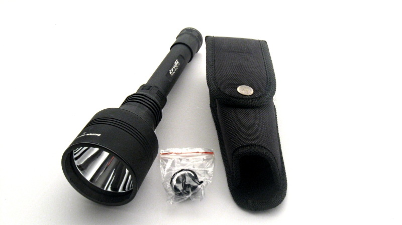

Man bekommt die Lampe, ein hochwertiges Holster und ein Säckchen mit Ersatzteilen.
Verpackung:
Die Lampe kommt in einem gelben Kunststoffköfferchen, das ist jetzt nicht so stabil wie ein Pelican-case, dennoch schützt
es den Inhalt völlig ausreichend und sicher.
Inhalt:

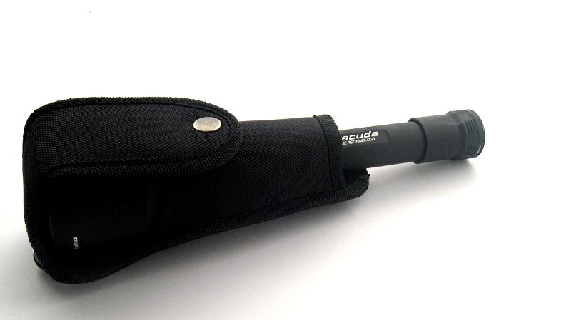

Das Säckchen ist im Holster verborgen.
Lampe im mitgelieferten Holster:
Das passt und gibt keinerlei Anlass zu Kritik.

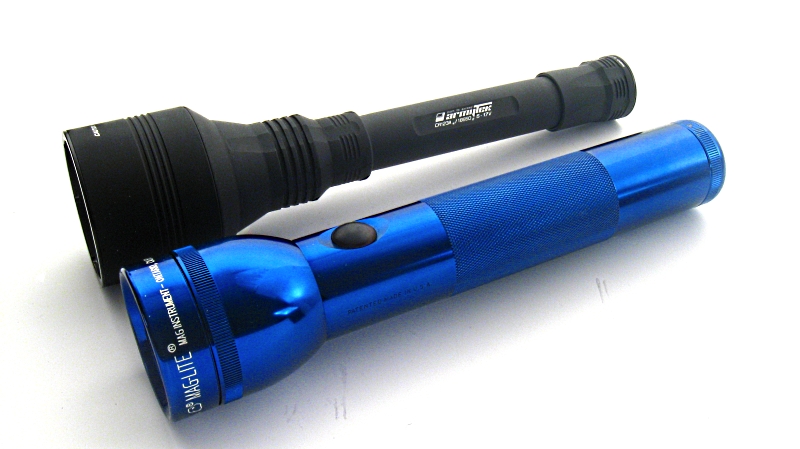

Länge: 265mm
Durchmesser am Schalter: 32mm
Durchmesser am Kopf: 64mm (MAG-D: 56,6mm als Vergleich)
Durchmesser des Batterierohres: 25,3mm
Wandstärke des Batterierohres: 3,5mm (!)
Gewicht: 398 Gramm, ohne Akkus

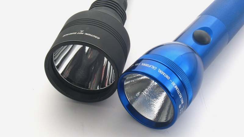

hier ein Größenvergleich mit der MAG-2D:

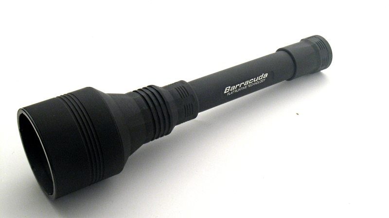

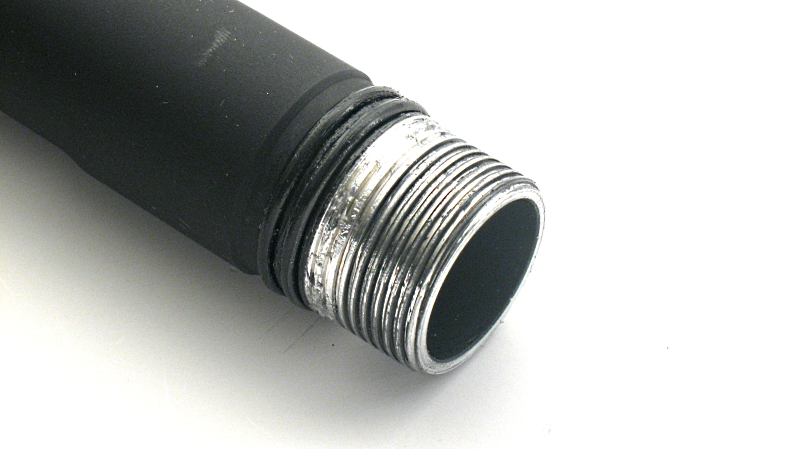

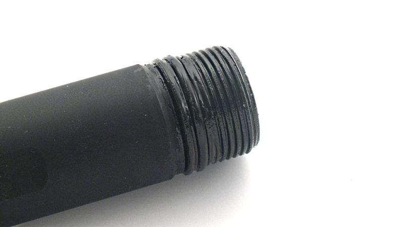

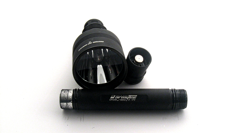

Verarbeitung
Die Verarbeitung ist (fast) fehlerlos. Bis auf ein paar winzige Macken mit Anodisierungsfehlern im Bereich der Kühlrippchen
konnte ich nichts entdecken.
Die Anodisierung ist matt-schwarz und die Lampe somit sehr griffig und unrutschig, und das ohne jegliches knurling.
Die Gewinde sind lang, gut gefettet und von jeweils zwei O-Ringen abgedichtet:
Hier kommen erstmals keine Zweifel auf, dass wirklich aus dem Vollen geschöpft wurde. Das ist alles liebevoll
überdimensioniert.

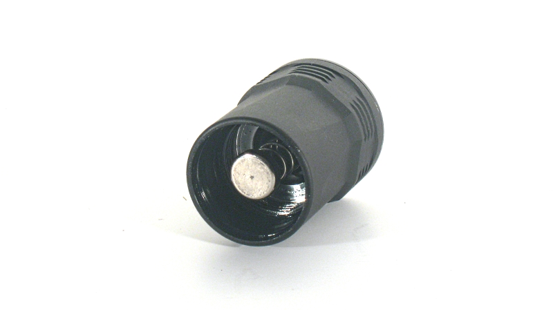

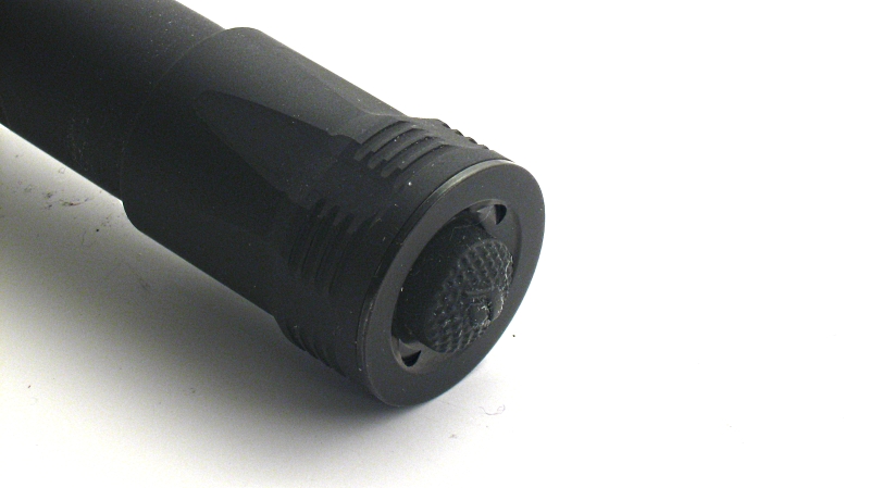

Schalterkappe, ebenfalls aus dem Vollen gefräst, Batteriekontakt mit Metallplättchen an der Feder:
hier zerlegt:
Wenn man diese Teile angreift, merkt man, man hat was Schweres, Wertiges in Händen, alleine der Gang der Gewinde ist
vertrauenerweckend griffig. Muss man in der Hand gehabt haben.

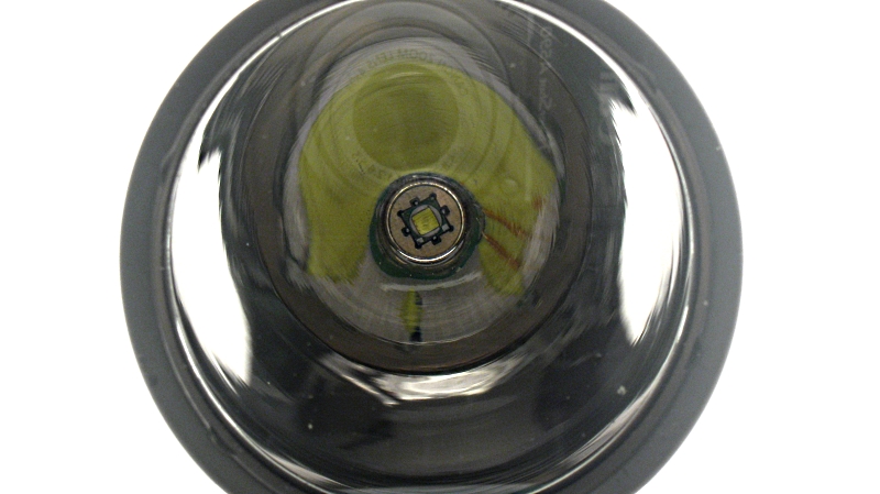

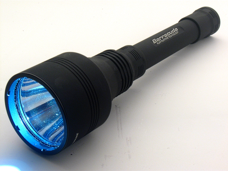

Reflektor:
SMO und sehr tief. Sehr. Wenn man hineinblickt hat man das Gefühl, der Reflektor endet irgendwo im Batterierohr.
Das ist sehr präzise und sehr sauber. Der Bezel ist schwarz und erzeugt keinerlei hässliche Reflexionen.
Ich würde also den schwarzen Bezel bestellen, Armytek bietet ja drei Optionen.

Tailcap-switch. Forward-clicky.
Bei zugedrehtem head steht stets "max" an. Keine Einschaltverzögerung.
Wenn man den head etwas löst kann man drei weitere modi durch drücken des Schalters erreichen.
Die Bedienung gibt also keine Rätsel auf. Das funktioniert einfach.

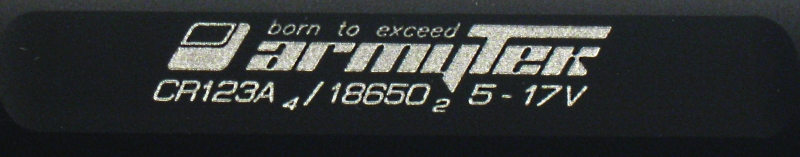

Die Lampe wird mit 2x18650, alternativ mit 4xCR123 betrieben. Empfohlen sind freilich 2x18650. Die Betriebsspannung ist
angegeben mit 5-17V, also kann man auch 3x18500, 4x16340 etz. hineingeben.

Armytek verspricht 1160 LED-Lumen, die LED ist eine XM-L mit U2-Bin. Das scheint nicht unerreichbar, und verglichen mit den
mir vorliegenden Lampen denke ich, dass da durchaus 1000 lm. vorne herauskommen.
Die Lampe wird aber noch von weiteren Testern geprüft werden, und das wird Klarheit schaffen.

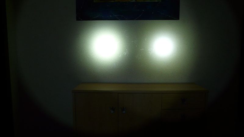

Links MX25C2, rechts Barracuda. Abstand etwa 2meter
Barracuda Outdoor
Neofab Legion II
Wie man auf dem Beamshot sieht, ist die Barracuda recht eng fokusiert. Daraus ergibt sich aber sehr gute Reichweite mit guter Ausleuchtung, ohne Dounats. Real war die Lampe nicht so gelb wie auf dem Bild !

Die Ströme hat Andreas ja bereits gemessen, und natürlich korrekt, bei Maximalleistung steigt der Strom von etwa 1,5A bei vollem Akku auf etwa 2,15A bei fast leerem Akku an, also für die meisten vernünftigen Akkus alles kein Problem.
Mit meinem Luxmeter habe ich mal die Barracuda mit der kleineren Predator verglichen, auf 1 Meter Entfernung ist die gemessene Leuchtstärke mehr als 3 Mal so hoch, 22000 Lux bei der Predator, 68000 bei der Barracuda!!
Die Helligkeit in Lumen ist auch auf fast das 3fache gestiegen, knapp 400 gemessene Lumen bei der Predator, etwas über 950 bei der Barracuda.
Thermisch scheint alles sehr gut durchdacht und ausgeführt zu sein, die Helligkeit sinkt unmittelbar nach dem Einschalten nur minimal ab und bleibt auch während der Laufzeit fast konstant (weniger als 3%). Abgesehen von dem gut regelnden Treiber schließt das auf eine gute Wärmeabfuhr direkt von dem LED Chip zum Gehäuse, hier liegen bei den meisten Lampen die Probleme, angefangen von schlecht durchdachten LED Platinen bis hin zu viel zu dicken Schichten von Wärmeleitkleber zwischen der LED Platine und dem Gehäuse....

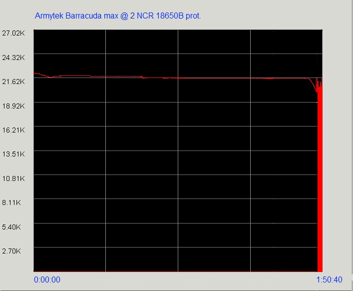

Wie versprochen hier noch eine Laufzeitmessung:
Die Armytek Barracuda hält was sie verspricht. Völlig flache Regelung über fast zwei Stunden mit geringem Abfall am Anfang, den Jens ja schon beschrieben hat. Nach 1 Stunde 50 fängt sie an zu blinken und zeigt somit den fälligen Akku-Wechsel an. Sehr brav! Akkuspannumg ~ 3,15V.
Damit ist die Lampe auch mit ungeschützten Akkus verwendbar. Wenngleich dafür kein Anlass besteht, zumal das Batterierohr völlig ausreichend dimensioniert ist und sowohl in der Länge als auch im Durchmesser sämtliche mir vorliegenden 18650er in Doppelausführung willig schluckt.
