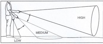

Mit der SENS Reihe von Nitecore wird die Idee der intelligenten Helligkeitssteuerung neu umgesetzt.
Neu ist das ganze nicht, mit der Reflex1 wurde die Idee mit einer Fotozelle realisiert.
Nitecore verwendet in der SENS Reihe einen Beschleunigungssensor für die Messung der Neigung. Leuchtet man in die Ferne braucht man viel Licht, die Lampe ist waagrecht.
Leuchtet man dagegen vor sich auf den Weg reicht eine mittlere Stufe, die Lampe hat einen 45° Winkel nach unten.
Leuchtet man vor die Füße oder auf eine Karte, hält man die Lampe senkrecht nach unten und erhält die Low-Stufe.
Hier eine Schemaskizze:

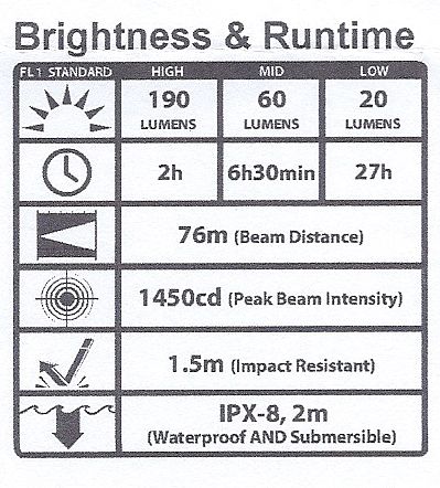

Funktionen, technische Spezifikationen
-Cree XP-G R5 LED
-bis 120/170/190 Lumen auf Max
-Aktive Dimmfunktion
-Soft Turn-On
-Verpolungsschutz
-Linsenoptik
-Type III Anodisierung
-Wasserdicht/ 2m Tauchtiefe
-Tailstand möglich
attachment.php
Quelle: Nitecore Sens CR, Bedienungsanleitung (Scanausschnitt)
Preis: 34,90 € im KTL-Store

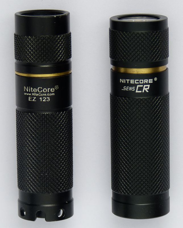

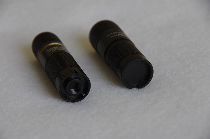

SENS CR
im Vergleich mit der Nitecore EZ 123
attachment.php
Länge: 64 mm
Kopfdurchm.: 19,8 mm
Batterierohrdurchm.: 19,8 mm
Gewicht: 23,8 g (ohne Batterie)
Verwendbare Energieträger: Lithium Batterie 3V CR123a, (Li-Ion Akku 16340 möglich aber nicht empfohlen)
AW Akkus passen gerade noch, die geflammten Trustfire sind zu lang!

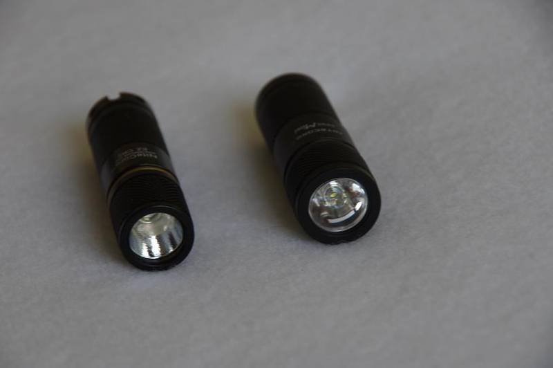

Die Lampe besitzt keinen Reflektor sondern eine TIR-Linse.
attachment.php
links Sens CR rechts EZ 123 (das Licht ist nicht so bläulich wie auf dem Foto sondern reinweiß)

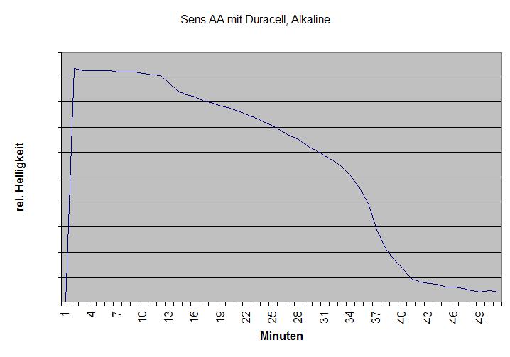

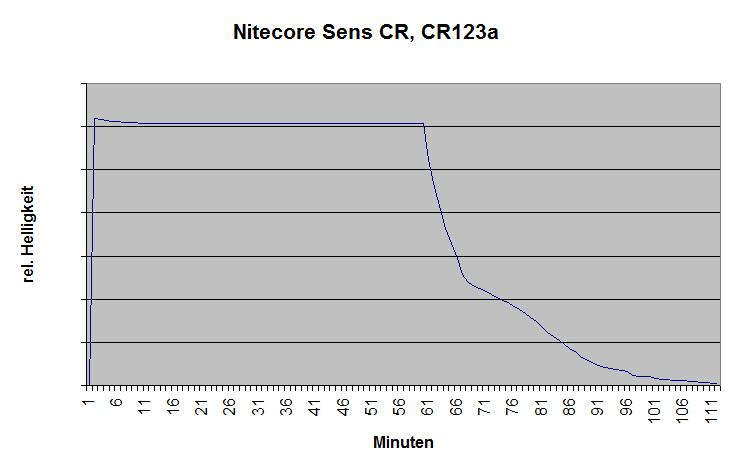

Laufzeitendiagramme
attachment.php
zur Not gehen auch gute Alkaline-Zellen:

Sens CR mit Panasonic CR123a und Ventilatorkühlung

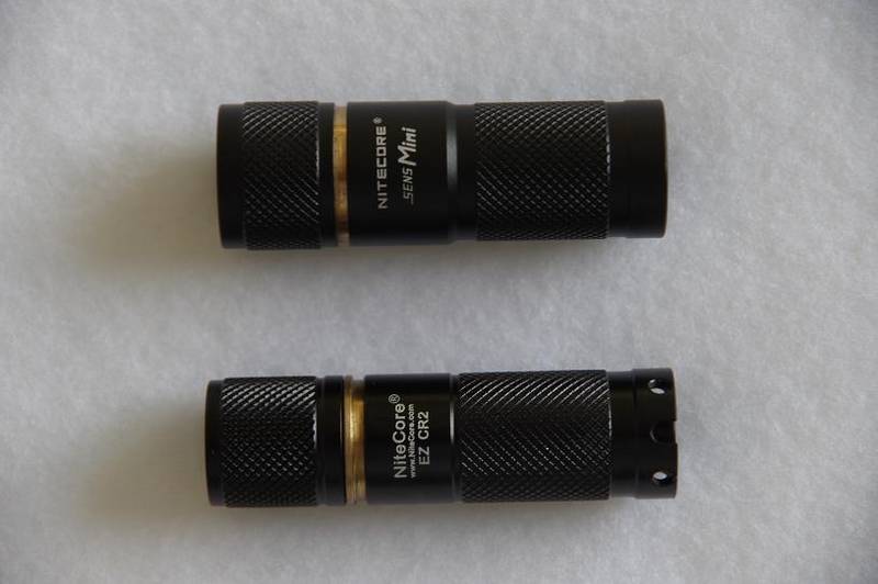

Die Nitecore SENS Mini ist eine wirklich kleine Lampe. Sie ist noch einmal ein Stück kürzer als die EZ CR2 (ca. 4mm). Leider hat die Nitecore SENS kein Stativgewinde mehr am Gehäuse. Das finde ich schade. Mit einem kleinen Tischstativ und der EZ CR2 konnte man sehr gut kleine Dinge beleuchten (z.B. beim Modellbau, ...).
Die Verarbeitung der Lampe gibt mir keinen Grund der Beanstandung. Das Knurling ist griffig, aber nicht so griffig, dass die Hostentasche leiden muß. Die Bedienung der SENS Mini finde ich genial. Bei den sonst anderen "üblichen" Lampen mit Twisty muß man entweder Drehen - Lösen - Drehen um von einem Modi in den anderen zu kommen, oder eben fester / weniger fest zudrehen. Die SENS hat das einfach gelöst, und man hat immer die gewollte Helligkeit. Die ADT Funktionalität finde ich auch eine gute Sache. Die funktioniert auch soweit wie ich es erwartet habe.
Die Lampe ist für die Größe wirklich schön hell, und die TIR macht einen durchaus homogenen Beam. Die SENS Mini wird mit einer CR2 betrieben auch nur warm, nicht heiß. (Bei dem Beamshot ist die SENS Mini auf der linken Seite, die EZ CR2 auf der rechten Seite.)
