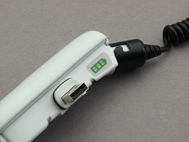

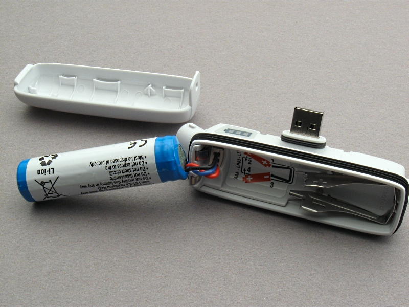

Die Nao verwendet 2 Cree XP-G LED, verfügt über einen Helligkeitssensor und wird von 1x 18650 Lithium Ionen Akku befeuert. Der Akku ist ein proprietärer Energiespeicher, d.h. er verfügt über ein spezielles Anschlusskabel. Der Anwender kann also nur Petzl-Akkus verwenden, die weit verbreiteten 18650 sind nicht möglich.
Im Notfall kann die Nao aber mit 2 AAA-Batterien betrieben werden. Eine Batteriezustandsanzeige mittels dreier LEDs findet man direkt am Batteriegehäuse.

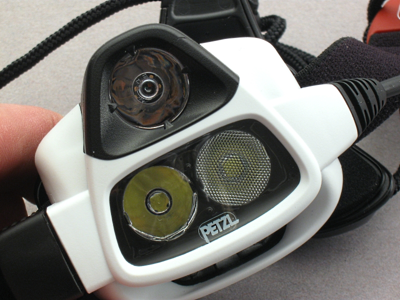

Die beiden verwendeten LED liefern zusammen bis maximal 355/315 Lumen, eine Reichweite von 108/93m und eine durchschnittliche Laufzeit von bis zu 8 Stunden
(Herstellerangaben, Werte für reactive lighting/continuous lighting). Während eine LED für Spotlicht zuständig ist, liefert die andere LED mit ihrem Diffusor weiches Licht für den Nahbereich.

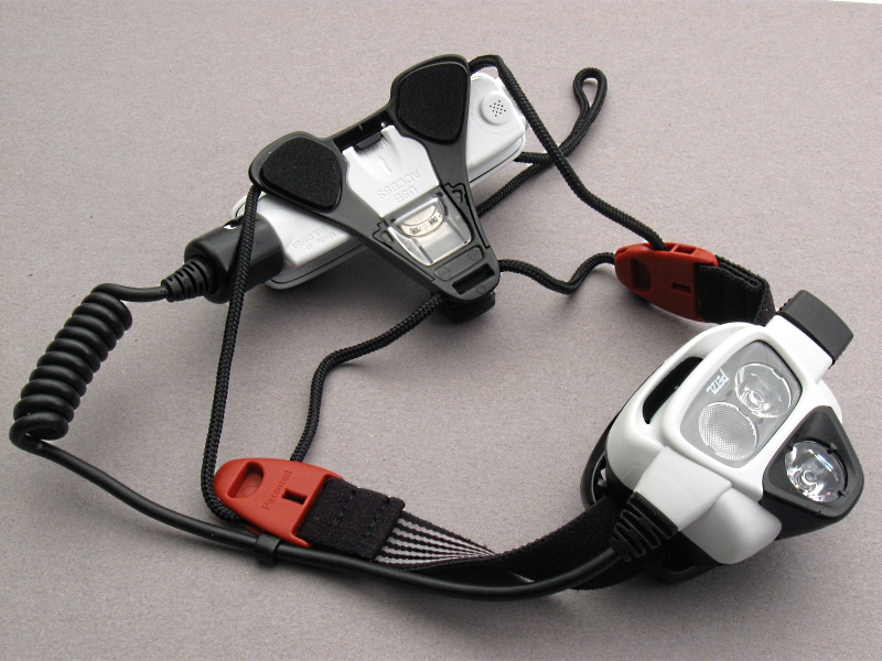

Die eigentliche Stirnlampe beherbergt die beiden LED sowie den Helligkeitssensor. Seitlich am Gehäuse aus Kunststoff findet man einen Drehknopf, mit dem alle Funktionen gesteuert werden. Die Lampe wird mittels einem neuartigen Tragesystem sicher am Kopf gehalten. Der Batteriebehälter am Hinterkopf sorgt für eine gleichmäßige Gewichtsverteilung. Lampe und Batterie werden über ein Spiralkabel miteinander verbunden, eine Verlängerung zur Befestigung der Batterie am Gürtel ist erhältlich. Das Spiralkabel kann am über einen sicheren Stecker vom Batteriegehäuse getrennt werden, ein USB-Stecker befindet sich am Batteriegehäuse, der während des Betriebes in einer Art Garage ruht - geschützt vor Umwelteinflüssen.
Die einzigartige Funktion der Nao nennt sich reactive lighting, was nichts anderes ist, als eine automatische Helligkeitssteuerung. Der Sensor über den beiden LED erkennt die Umgebungshelligkeit bzw. das reflektierte Licht und dimmt die Helligkeit bzw. erhöht diese. Der Anwender hat darauf auch viel Einfluss, was auf den ersten Blick etwas verwirrend klingen kann:
