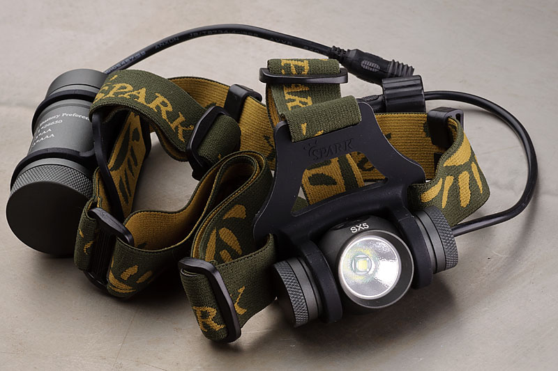

Wir haben von Spark eine SX5 Stirnlampe zum Testen bekommen. Vielen Dank dafür!
Die SX5 ist eine robuste Stirnlampe mit externem Akkubehälter, sie kann mit 3xAA, 3xAAA, 1x26650er oder optional mit 4x18650ern betrieben werden.
