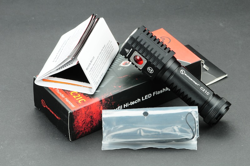

Die Lampe kommt in einem kleinen Karton, in dem sich außerdem noch ein Lanyard, zwei Ersatz O-Ringe, das Garantiekärtchen und eine englisch/chinesische Anleitung befinden.

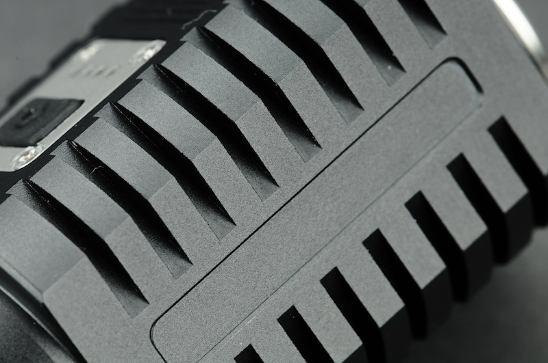

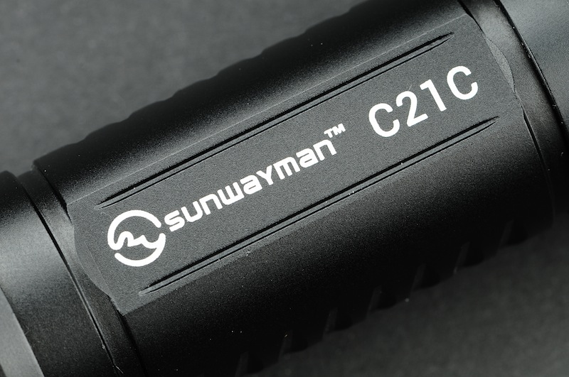

Die Verarbeitung ist absolut top, ich habe nichts zu bemängeln. Die Anodisierung ist perfekt, es gibt keine scharfen Kanten, die Gewinde sind sauber und leichtgängig, die LED sitzt absolut mittig, der Reflektor und die Glaslinse sind makellos.

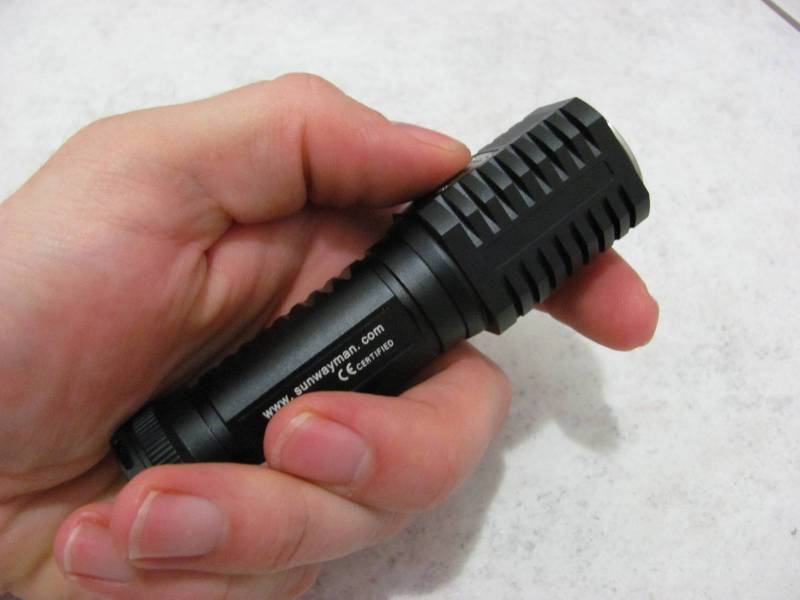

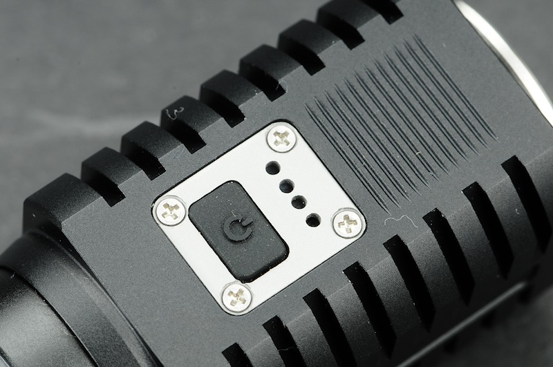

Die Lampe liegt sehr gut in meiner Hand und der Daumen findet einwandfrei den Schalter. Der Schalter ist gut zu bedienen und hat einen sauberen, festen Druckpunkt, er könnte für meinen Geschmack aber etwas größer sein.

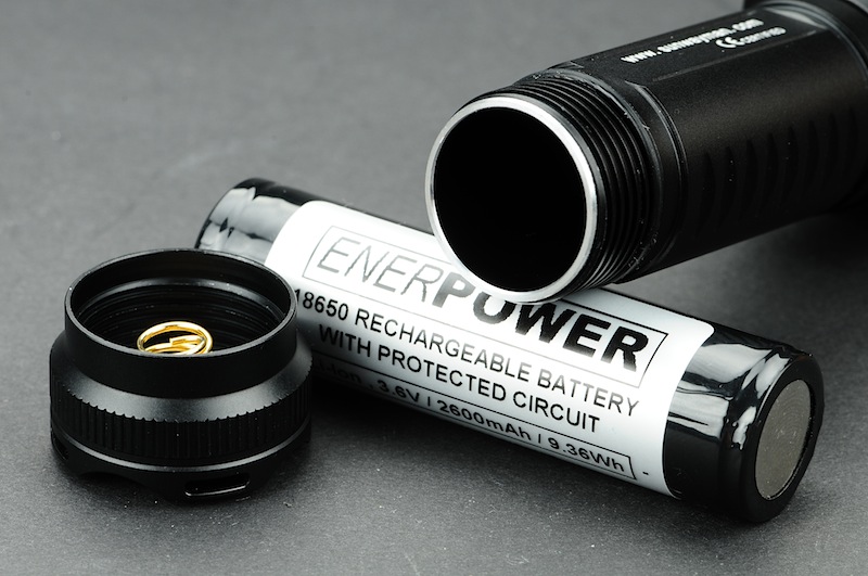

Die Lampe wird über 1x18650er oder 2xCR123 Batterien versorgt. Im Test habe ich die Lampe mit 2600er Enerpower Akkus und Surefire CR123s betrieben.
Die Lampe wird nach 5 Minuten Turbo doch recht ordentlich heiß, da ist die Runterregelung schon sinnvoll und notwendig. Nach weiteren 5 Minuten kann man die Lampe nicht mehr anfassen.
Zur Akkuwarnanzeige kann ich noch nichts sagen, und es steht leider auch nichts dazu in der Anleitung, ich wird das Lämpchen aber weiter benutzen und beobachten, was die Anzeige so macht.

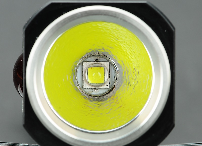

Die Leistung ist für die kompakte Größe wirklich gut, vergleichbar mit einer Spark SL6 oder einem Solarforce XML-U2 Dropin. Der Beam hat einen mittelgroßen, relativ weich begrenzten Spot, der ziemlich grün ist. Der Spill hat eine leichte Lilafärbung. Am Übergang zwischen Spot und Spill sind deutlich Artefakte zu erkennen. Wenn man sich den Spot als Sonne vorstellt, dann sehen sie aus wie unregelmäßige Sonnenstrahlen.

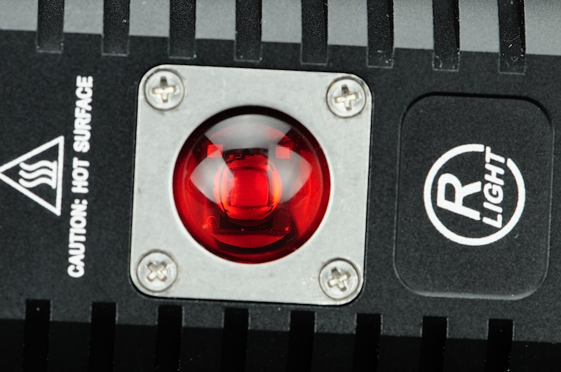

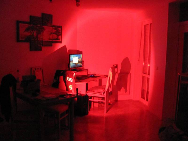

Die Leistung der roten LED ist auch nicht ohne. Der Beam ist allerdings nicht besonders gut, er hat einen deutlich sichtbaren Rand, der heller ist als das Zentrum und ist auch nicht ganz symmetrisch.

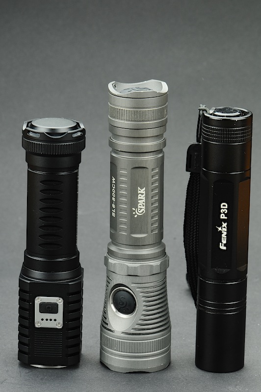

Größenvergleich mit bekannten Lampen.

Die Lampe ist schön klein und handlich.

Die Handlage ist ok, Die Lampe ist gerade groß genug, um in die Hand zu passen. Für das EDC wäre aber ein Clip ganz hilfreich, um sie in der Hosentasche befestigen zu können.
Vom Schalter bin ich aber nicht ganz überzeugt: Er ist wirklich sehr fitzelig, klein und schwer zu finden. Bedingt durch den kleinen Taster benötigt man auch einen stärkeren, genau gezielten Druck, um die Lampe zu aktivieren. Ein größerer Schalter a la T45C oder der Fenix wäre in meinen Augen besser gewesen. Das unbeabsichtigte Einschalten sollte ein geringes Problem sein: zum einen ist der Schalter eben klein und schwergängig, zum anderen lässt er sich sperren.

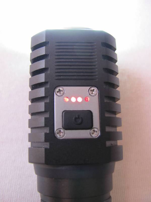

Über dem Taster sind 4 winzige Öffnungen des Batterieindikators. Zuerst dachte ich, dass hier 4 kleine LEDs den Ladezustand anzeigen, was aber so nicht der Fall ist. Tatsächlich leuchtet eine einzelne Kleinst-LED in rot auf, wenn die Batterie zu neige geht (abhängig von der jeweils gewählten Leuchtstufe). Die 4 kleinen Öffnungen sind praktisch nur in der Blende, nicht 4 separate LEDs. Aber es funktioniert, auch wenn man am dunkler werdenden Lichtkegel bereits vor dem Auftreten der Warnung merkt, dass der Akku leer wird.

Das Rotlicht ist in der Realität viel heller, als das Datenblatt vermuten lässt. Allerdings stört das rote Licht die Nachtadaption der Augen kaum - eine gute Lösung! Der Lichtkegel ist gänzlich ohne Spot (Mule), allerdings ist der Rand des Kegels deutlich heller als die Mitte. In der Praxis stört das wenig, ist eher was kosmetisches. Man kann mit dem Rotlicht locker einen kleinen Raum erhellen, die Tastatur beim Zocken in der Nacht beleuchten usw.

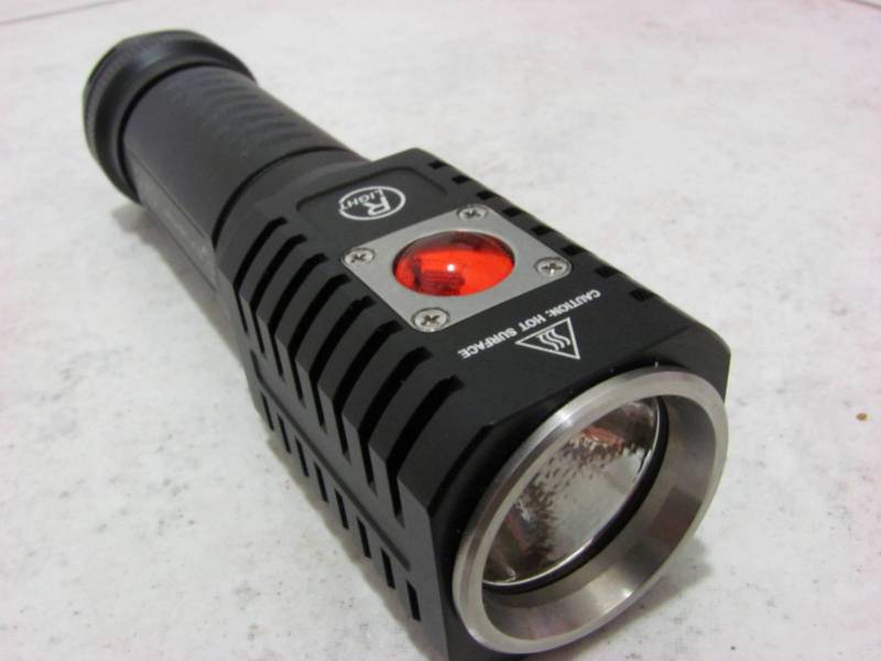

Was mir weniger gefällt: die Linse des Rotlichtes ist nicht bündig im Gehäuse versenkt, sondern steht daraus hervor. Das muss wohl so sein, um diesen Lichtkegel zu erhalten, allerdings sehe ich die Gefahr von Kratzern und dergleichen. Wenn die Lampe abgelegt wird, herunterfällt, mit Schlüsseln in der Jackentasche getragen wird.... hier muss sich erst zeigen, inwieweit die Linse zerkratzt oder beschädigt wird und ob sich das auf den Lichtkegel auswirkt.

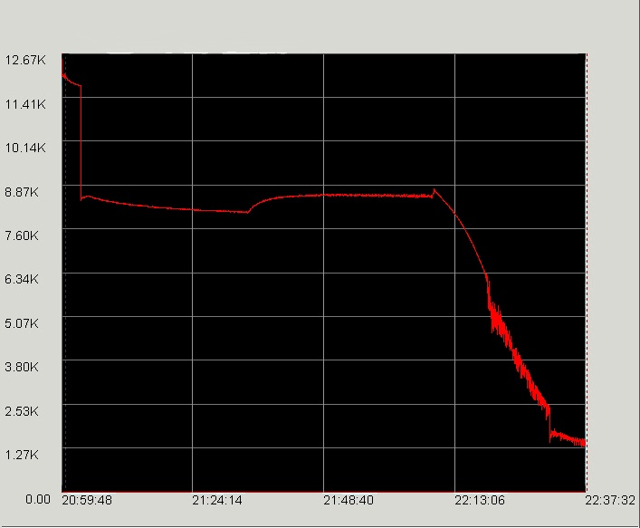

Laufteitmessung auf "high":
Nach ~5 Minuten schaltet die Lampe eine Stufe runter. Das muss man mögen.
Anschließend gut zwei Stunden Licht. Gut geregelt. Bei Finster hatte der Akku 3,02 Volt (Enerpower 2600 prot., zu lange Akkus mag sie nicht)
Der Knick nach oben in der Kurve? Die Lampe lief zuerst ohne Kühlung. Nach etwa 1 Std. habe ich den Ventilator zugeschalten, das Ergebnis ist ablesbar. Die Lampe hat eine thermische Überwachung. Bravo! Warum dann allerdings stets die 5 Minuten-Regel greift? Verstehe ich nicht.
