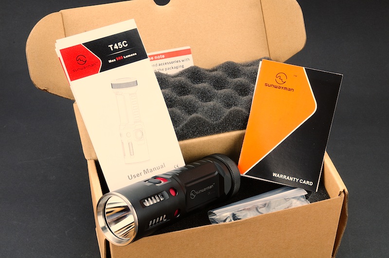

Die Lampe kommt in der Sunwayman typischen, braunen Box und ist darin sehr gut verpackt. In der Box befindet sich außer der Lampe noch ein Lanyard, zwei Ersatz O-Ringe, das Garantiekärtchen und eine englisch/chinesische Anleitung.

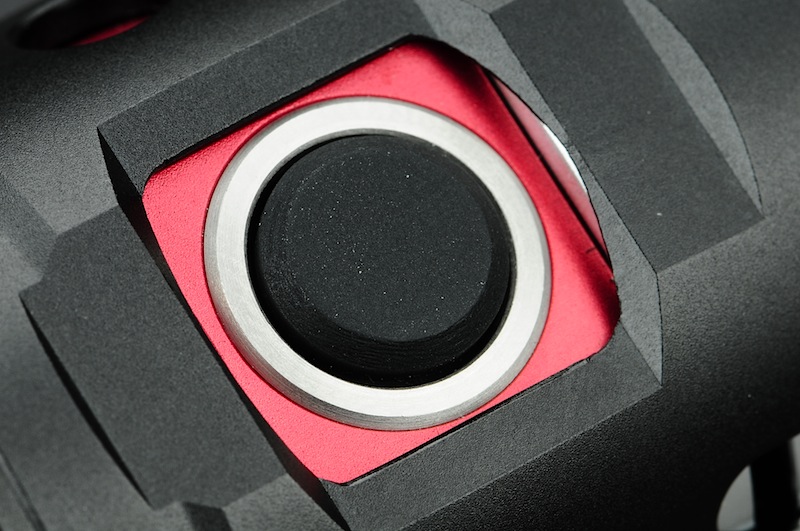

Verarbeitung

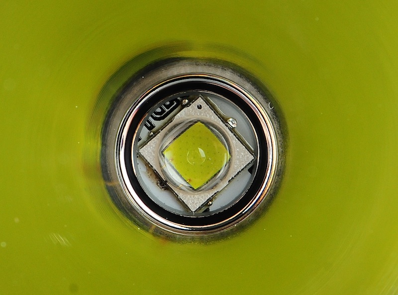

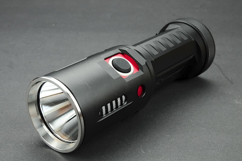

Die Verarbeitung ist absolut top, ich habe nichts zu bemängeln. Die Anodisierung ist perfekt, es gibt keine scharfen Kanten, die Gewinde sind sauber und leichtgängig, die LED sitzt absolut mittig, der Reflektor und die Glaslinse sind makellos.
Bedienung/UI
Die Lampe wird über einen Schalter bedient. Mit einem Klick startet die Lampe immer in der zuletzt verwendeten Helligkeitsstufe. Ein weiter gehaltener Klick wechselt in der Reihenfolge Turbo-High-Mid-Low durch die Stufen. Ein Doppelklick bringt jederzeit den Strobe, ein weiterer Doppelklick SOS. Ein weiterer Einzelklick bringt einen wieder in die zuletzt verwendete Stufe (wenn die Lampe vorher aus war, dann ist sie auch danach wieder aus). Ein gehaltener Klick aus dem ausgeschalteten Zustand aktiviert den Police Strobe. Das ist ein Doppelblitz alle 1,5 Sekunden. Was das mit der Polizei zu tun hat, kann ich nicht sagen. :D Ein weiterer gehaltener Klick wechselt in den Slow Flash, das ist eine Sekunde an, eine Sekunde aus, usw. Ein gehaltener Doppelklick in ausgeschaltetem Zustand versetzt die Lampe in den Lockout Modus und weckt sie aus diesem auch wieder auf.
Die Bedienung ist sehr simpel, bis auf das versteckte Geblinke eigentlich völlig intuitiv. Der Schalter funktioniert einwandfrei und hat einen schön festen Druckpunkt. Fehlklicks gibt es nicht. Die Helligkeitsstufen finde ich gut, zum Glück sind es nicht zu viele, einzig eine richtiges Low hätte ich mir gewünscht.

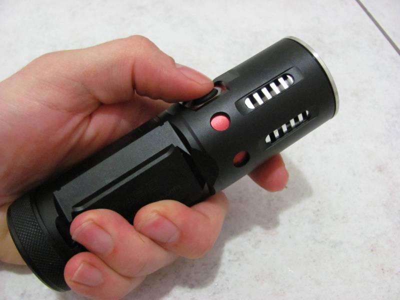

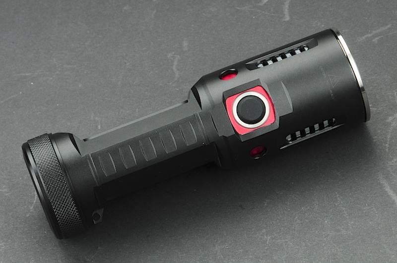

Die Lampe liegt gut, aber nicht optimal in der Hand. Ich denke, sie würde noch ein wenig besser in der Hand liegen, wenn das Gehäuse hinten nicht wieder breiter/rund werden würde, aber das würde natürlich eine andere Konstruktion voraussetzen. Ansonsten habe ich aber nichts zu bemängeln, der Daumen liegt perfekt auf dem Schalter und dieser ist auch super einfach zu finden.

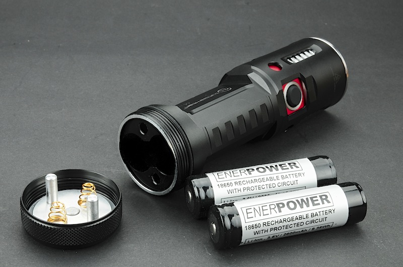

Die Lampe wird über 4xCR123 oder 2x18650er versorgt. Die Betriebsspannung ist mit 2,8-8,4 Volt angegeben. Im Test habe ich die Lampe mit 2600er Enerpower Akkus und Surefire CR123s betrieben.

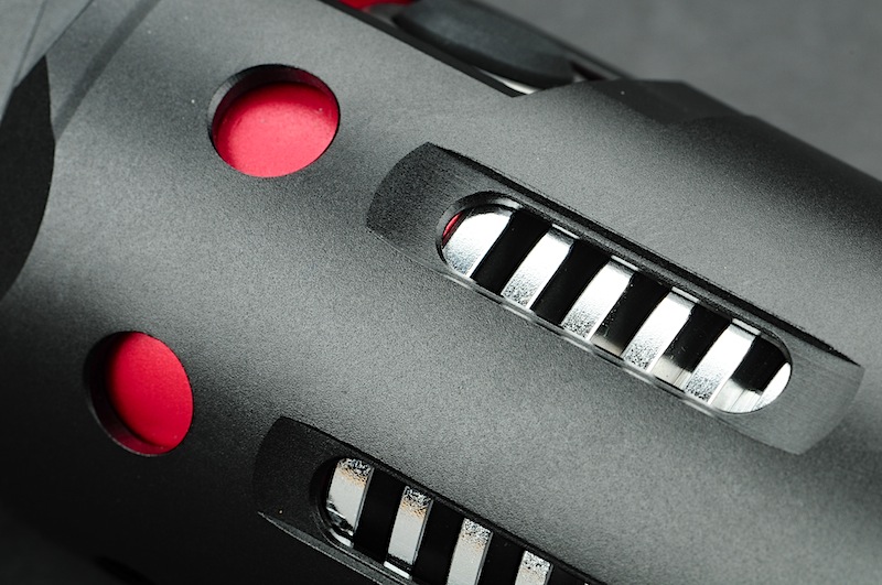

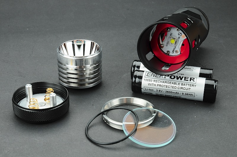

Die Hitzeregulierung ist verblüffend. Wenn die Lampe nach 5 Minuten aus dem Turbo Modus in High schaltet (laut Manual als Überhitzungsschutz), dann ist sie noch längst nicht heiß. Auch nach mehrmaligem Wiederholen der 5 Minuten nicht. Das scheint über die Kühlrippen und Öffnungen wirklich sehr gut reguliert zu sein.

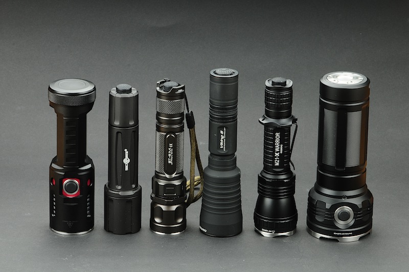

Größenvergleich mit bekannten Lampen.

Für eine 2x18650er Lampe finde ich die Lampe super kompakt
und handlich. Sie liegt gut in der Hand.
Der Taster lässt sich sehr gut erfühlen. Kein großes

Mein erster Eindruck entstand, als ich die Lampe aus der Verpackung genommen habe: oh, die ist schwer und massiv. Die T45C ist kein Leichtgewicht und fühlt sich recht satt an. Das kann entscheidend sein, wenn ich beabsichtige, die Lampe immer mit mir herum zu tragen.

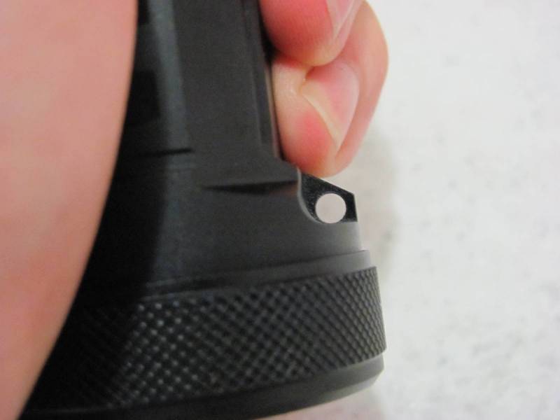

Rein optisch entsteht der Eindruck einer perfekten Handlage, allerdings wird diese Erwartung nicht erfüllt. Der abgeflachte Teil des Gehäuses ist zu klein für eine Hand, so dass man auch die runde Endkappe in der Hand hat... was sich nicht ganz optimal anfühlt. Die Öse für das Lanyard ist im Gegensatz zum Rest der Lampe ziemlich scharfkantig, was in der Hand unangenehm sein kann.

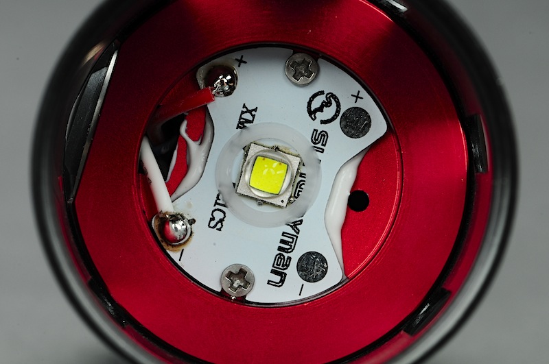

Die Lampe besteht aus dem gefrästen schwarzen Aluminium-Körper und dem Innenleben (Reflektor, Kühlkörper..). Die Verbindung der beiden wird offensichtlich mit einer kleinen Madenschraube gesichert, welche bei der Testlampe etwas locker war. Hier ist wohl ein Tropfen Schraubensicherungslack nicht verkehrt.
Der Druckknopf ist gummiert und rutschfest, darunter liegt der elektronische Schalter, der ein wenig an die Funktion eines reverse clicky erinnert. Das UI war für mich persönlich eine kleine Umstellung, schließlich arbeite ich fast nur mit gänzlich anders ausgelegten Lampen. Momentlicht ist nicht möglich. Ein kurzer Druck erweckt die Lampe ins Leben, immer mit der gespeicherten Helligkeit (Memoryfunktion). Bleibt man bei eingeschalteter Lampe auf dem Schalter, so taktet die SWM sequentiell durch die verschiedenen Stufen. Bei der kleinsten Stufe fällt das auffallend laute Summen bzw Pfeifen der Elektronik auf. Schaltet man die Lampe mit einem langen Druck auf den Schalter ein, so erhält man den "police strobe" - ein schneller triple-Blitz alle ~1,5 Sekunden. Was diese Funktion in einer Alltagslampe zu Suchen hat, weiß ich nicht. Vermutlich, um in Gefahrensituationen auf mich aufmerksam zu machen oder meine Position zu markieren...

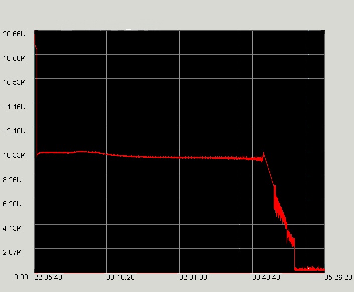

Laufzeitmessung:
die Lampe schaltet nach ~4 Minuten herunter. Danach gut 5 Stunden Licht. Der Test lief über Nacht. In der Früh hats immer noch geleuchtet. Ich habe dann abgebrochen. Akkuspannung 3,21V (Keeppower 3100 mAh (Panasonic NCR 18650A-Zellen))
Mit dem Herunterregeln fühle ich mich irgendwie übergangen. Wenngleich man immer wieder hochschalten kann, ist das lästig. Wenn ich hell will, dann will ich hell. Da kan max. eine thermische Regelung mich overrulen. Oder Energieknappheit. Aber nicht eine Vierminutenregelung die einfach immer greift.
