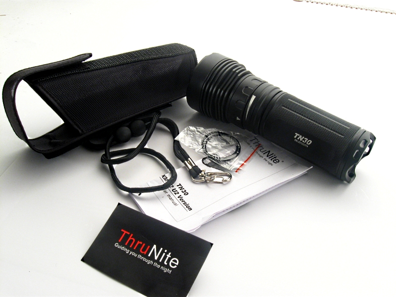

Lieferumfang
Man bekommt die Lampe, ein Holster, einen Lanyard, Ersatz-ORinge, eine (schlecht) zusammengefaltete A4-Kopie einer
Bedienungsanleitung und eine Garantiekarte.
Da fehlt jetzt nichts, überkomplett ist das aber auch nicht. Und anstelle der vernudelten Kopie hätte ich mir etwas aus der Druckerei erwartet.

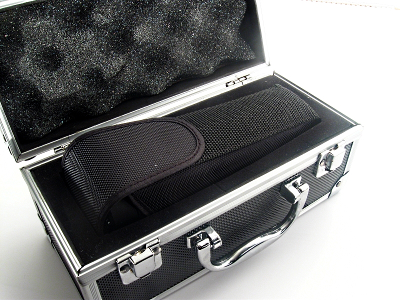

Verpackung:
Als Verpackung dient ein schmuckes Köfferchen:
Und wie man sieht, ist das eher genau das Gegenteil von einem Peli-case. Das ist sowas von untaktisch und nicht wasser-
oder staubdicht, in solchen Köfferchen habe ich als Kind meine Teddybären spazieren getragen.
OK, ich gebs zu, auf meinem Teddy-Köfferchen waren Blümchen und die Biene Maja, konstruktiv ist da aber kein Unterschied.
Seinen Zweck erfüllt das Köfferchen aber zweifellos. Solange man nicht ins U-Boot oder in die Sahara damit will.
eingepackt:
Inhalt:

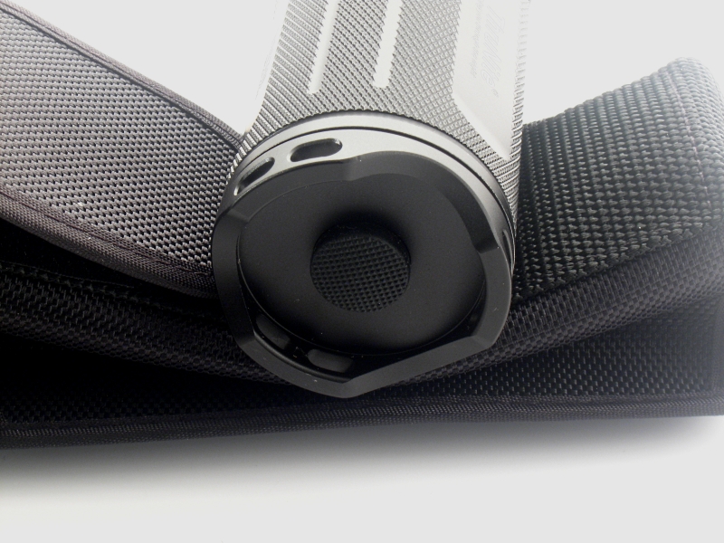

Lampe im Holster wie man sieht, ausgesprochen gut gepolstert mit Schaumgummi rundherum. Keine Klagen.

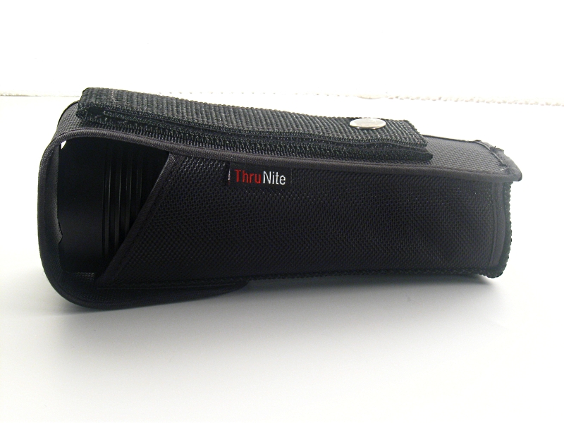

Lampe im mitgelieferten Holster:
Passt. Sitzt allerdings nicht sehr straff. Eher lose. Mir ist das egal. Das mag bitte ein taktischer Anwender beurteilen.

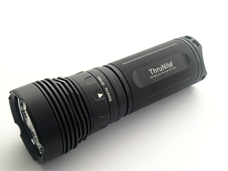

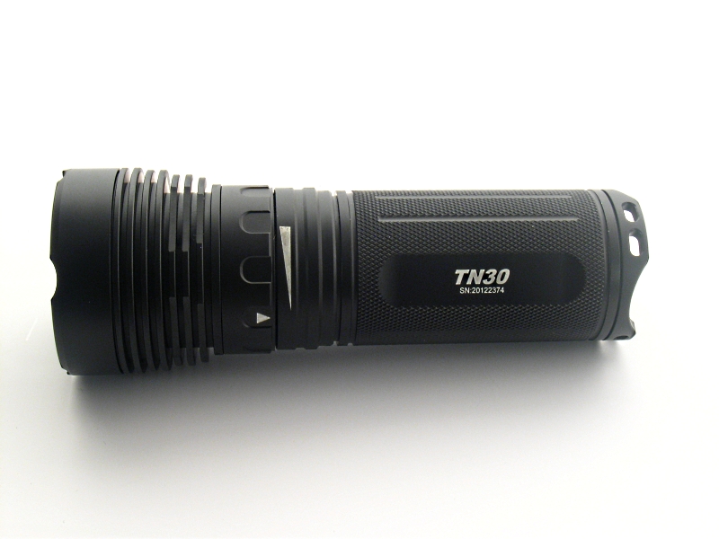

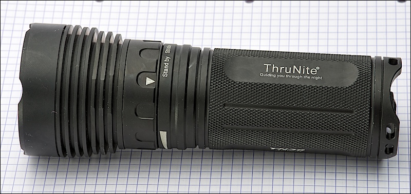

Die Lampe hat einen Forwardclicky am Heck, und eine Drehring vorne.
Hier der Clicky:
Der Drehring scheint mir etwas filigran zu sein, rastet nicht wirklich hübsch ein, und verstellt sich sicher schon einmal
von selber, was unangenehm werden kann.
Das Ding wackelt eigentlich recht bedenklich. Sand könnte darunter gut verschwinden und die Funktion beeinträchtigen.
Dennoch klappt die Bedienung einwandfrei.Man kann sämtliche Leuchtstufen (derer sechs) problemlos und ohne großes
Nachdenken erdrehen.
Nach Level 6 (superhell) kommt aus (Standby, siehe auch Bild und Pfeil auf der Lampe) und dann nerviger Strobe.
Die Bedienung kann man aber auch trainieren, wie etwa: raus aus dem Holster, voll aufdrehen, zwei Stufen zurück = max.
Und dann einschalten.

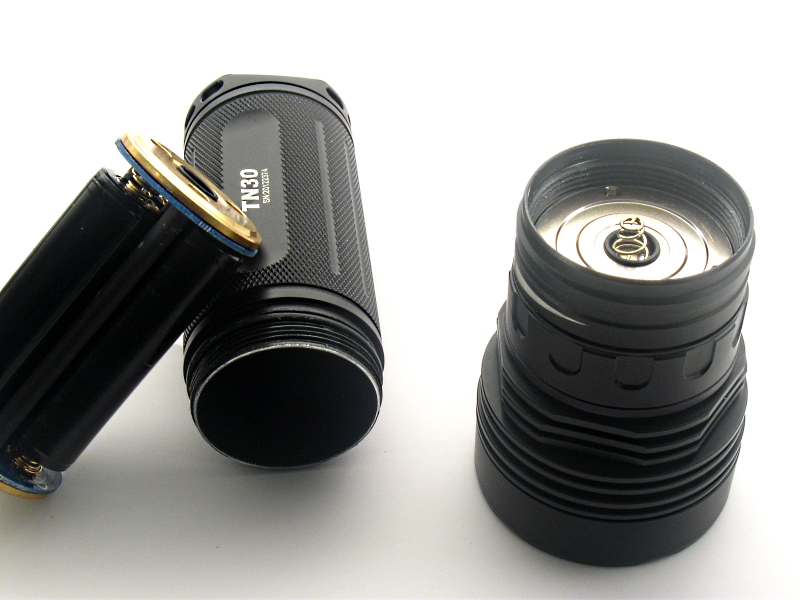

Verarbeitung
Die Verarbeitung ist makellos. Keine Anodisierungsfehler, präzise geschnittene Gewinde, Reflektor und Linse sauber,

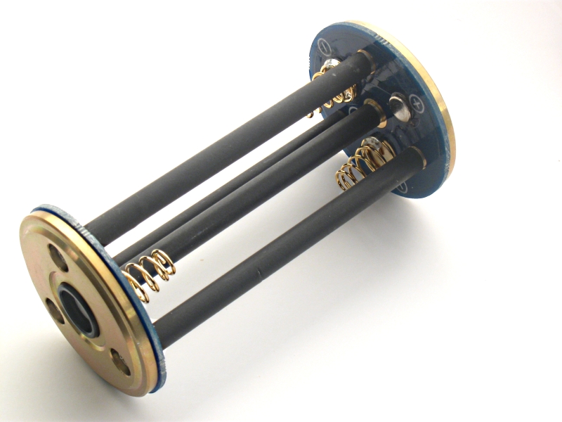

Und speziell der Akku-Halter ist überaus stabil und wackelt genau garnicht.
Das ist gute Arbeit. Der Akkuhalter schaltet die Zellen in Serie und produziert somit bei Akkus in voll geladenem
Zustand 12,6V.
Interessant ist: der Akkuhalter ist in Kombination mit den stromabgreifenden Federchen in der Lampe verpolungssicher.
Also ob so rum oder anders rum ist egal. Da kann man nichts falsch machen, außer die Akkus verpolt im Akkuhalter
einzusetzen.
Auseinandergeschraubt:

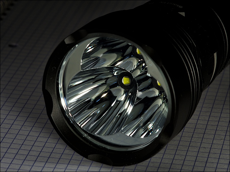

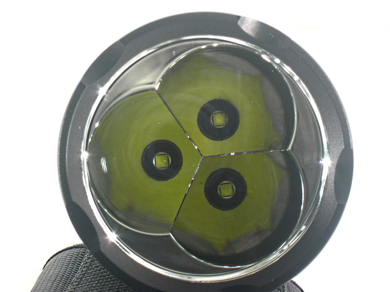

Reflektor:
SMO-Multireflektor für drei LED's. Das ergibt im Spill wilde Reflexionen an einer Wand. Im Freien ist das unerheblich,
und Überraschung ist das auch keine. Das geht nicht anders.

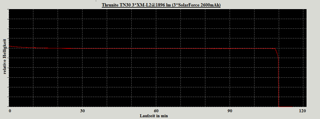

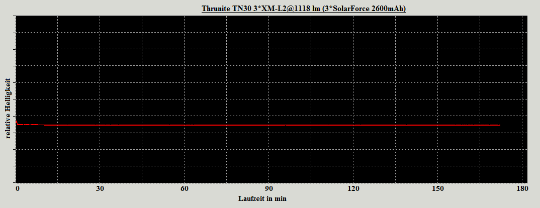

Laufzeitmessung:
Die Laufzeitmessungen habe ich mit drei SolarForce "V3" 2600mAh 18650 Zellen durchgeführt, die Aill freundlicher Weise
der Lampe beigelegt hat. Anzumerken ist, dass die Zellen zwar eine brauchbare Kapazität haben, aber auch eine hohe
Serienstreuung aufweisen (das hat Megadalon auch schon messtechnisch untermauert). Desshalb hat es die
"schlechteste" Zelle relativ zeitig in die Schutzschaltung getrieben, während die anderen Beiden Zellen noch 3,5V
Spannung im Leerlauf hatten. Aus diesem Grund kann ich zu einer eventuellen Schutzschaltung der Lampe nichts sagen.
Vielleicht gibts eine, wenn man gute Akkus nutzt... Mit 3400er Panasonic Zellen wäre sicher auch noch etwas mehr Lauf-
zeit drin gewesen. Die Messungen wurde allesamt gekühlt (92mm PC Lüfter) durchgeführt.
Die gebotene Regelung würde ich durchaus als ordentlich bezeichen. Auf der höchsten Stufe schaltet die TN30 nach
60 Sek um etwa 10% runter. Das ist messbar, aber kaum sichtbar. Der leichte Helligkeitsverlust ist wahrscheinlich auf
die Erwärmung der Lampe zurückzuführen.

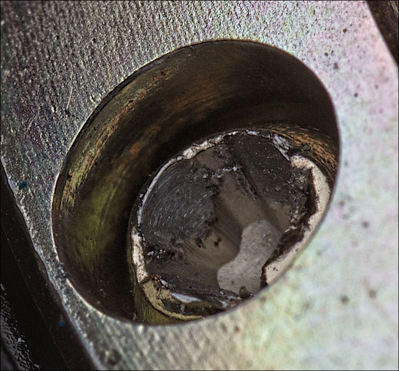

Kleine Mängel fallen mir bei der Verarbeitung ins Auge. So bietet der Selector Ring recht viel Spiel nach oben und unten.
Auch die Schrauben im Head sind komplett ausgenudelt und wahrscheinlich nur noch mit der Bohrmaschine zu öffen.
Da hätte ich mir etwas mehr bei diesem Preis gewünscht...
