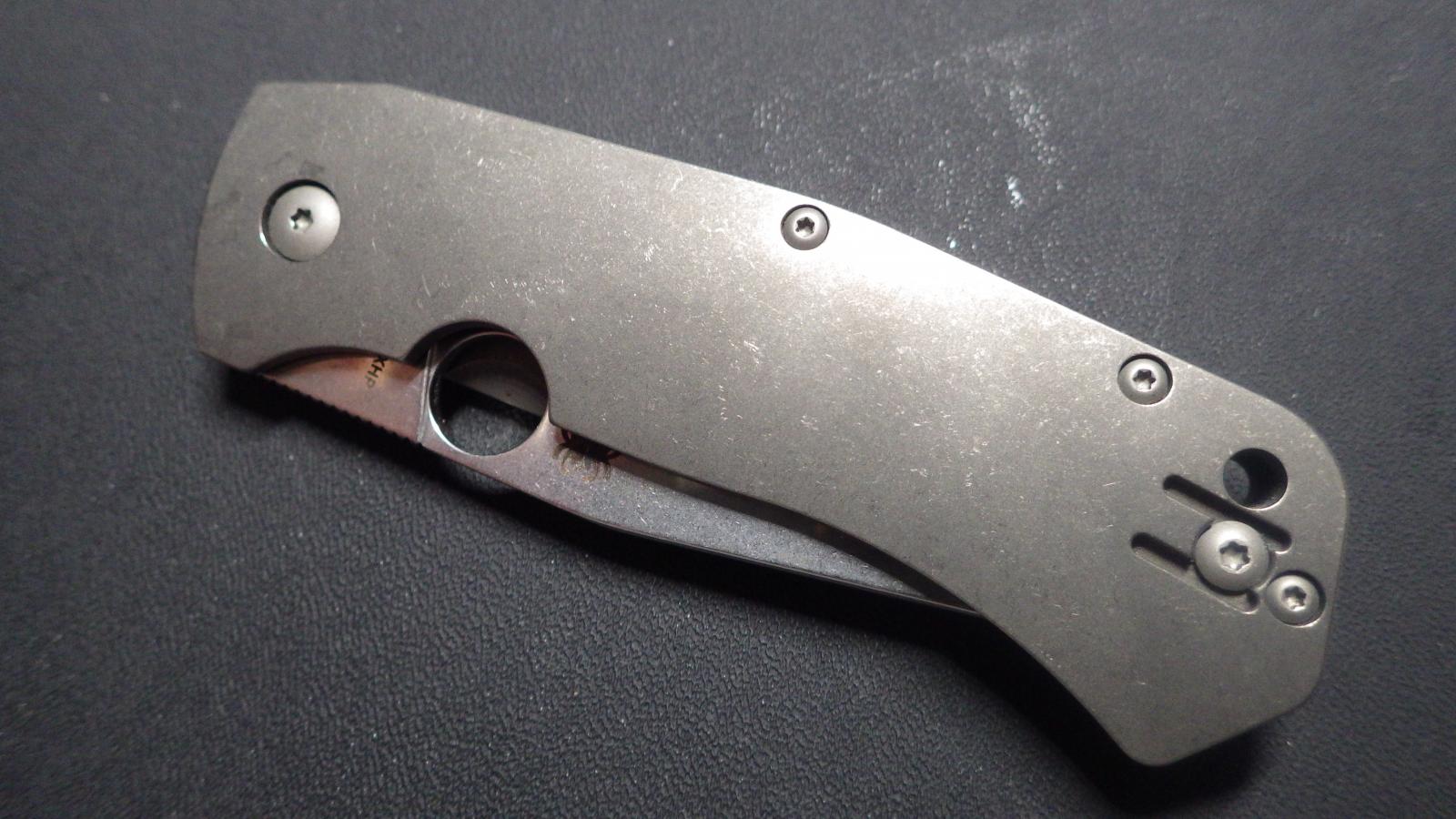

Hier schonmal die ersten Bilder:
DSC04477.jpg DSC04478.jpg DSC04479.jpg .
Der Titangriff, mit seinem Framelock, hat ein Stonewashfinish und ist sehr handschmeichlerisch, leicht konvex gearbeitet. In der Praxis war es in der Tat einer der geschmeidigsten Ti-Griffe, die ich je in der Hand hatte. Der Lock arbeitete anstandslos und zeigt keinerlei Bedürfnis sich festzufressen.
Im hinteren Teil des Griffes ist ein G10 Spacer verbaut, der auch angenehme Jimpings hat. Eine Fandriemenöse ist am Heck vorhanden, der Drahtclip der sich Tip-Up r/l umsetzen läßt, hat genau die richtige Haltekraft und macht dank der Deep-Carry-Anbringung das Slysz Bowie in der Hosentasche nahezu unsichtbar.
Dennoch muß ich in meinem Fazit Herrn Slysz und der Firma Spyderco dafür noch die Leviten lesen.

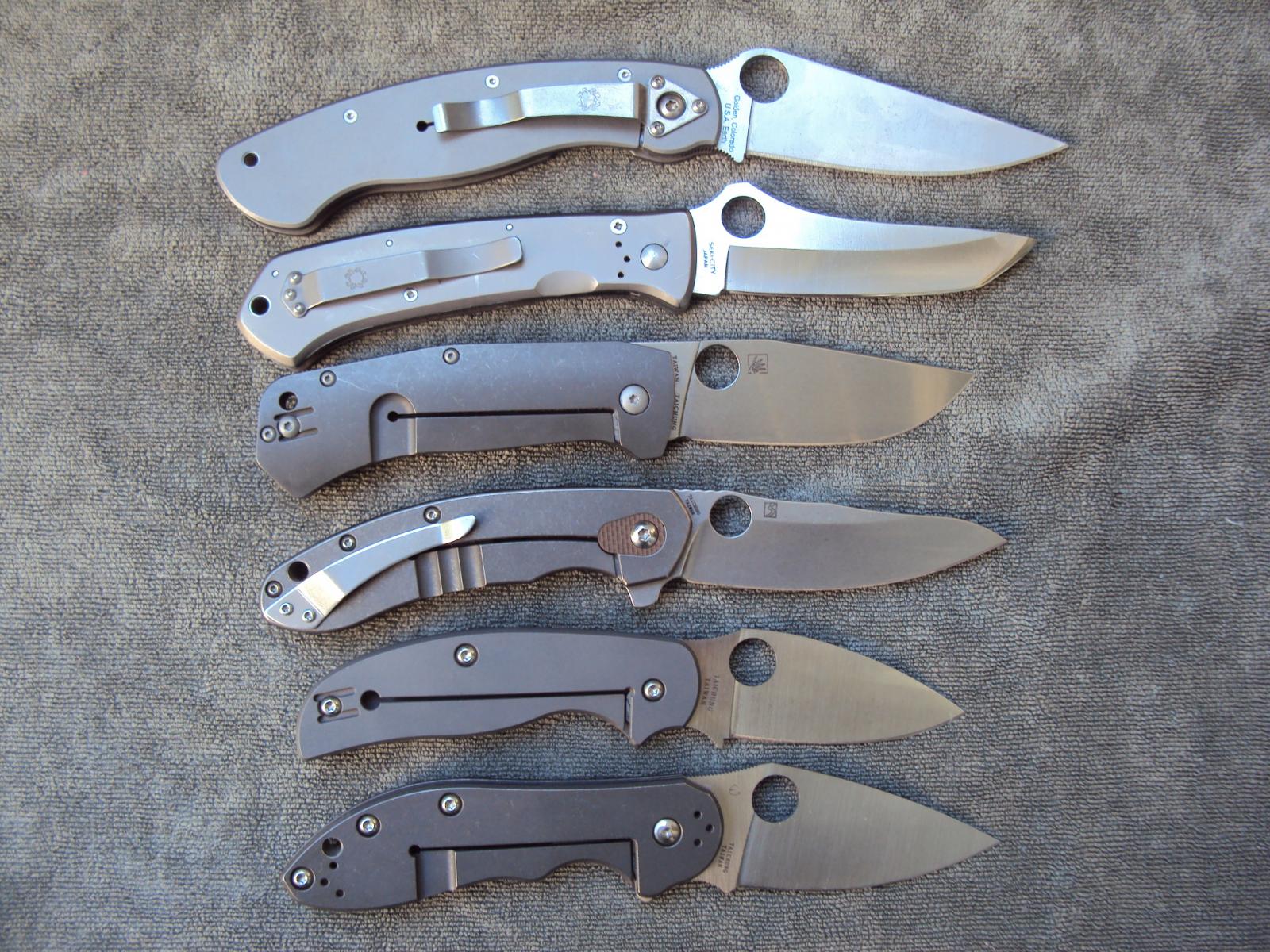

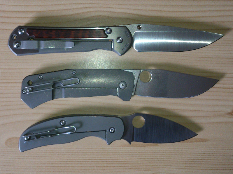

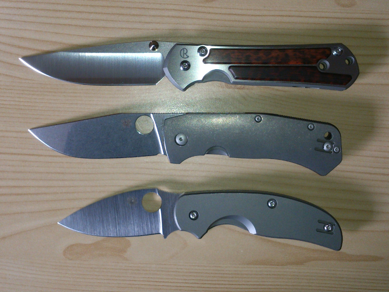

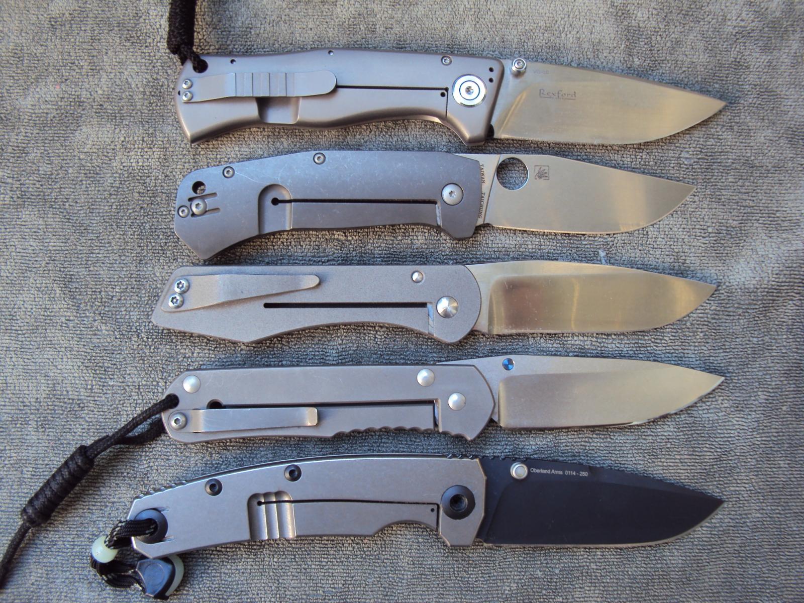

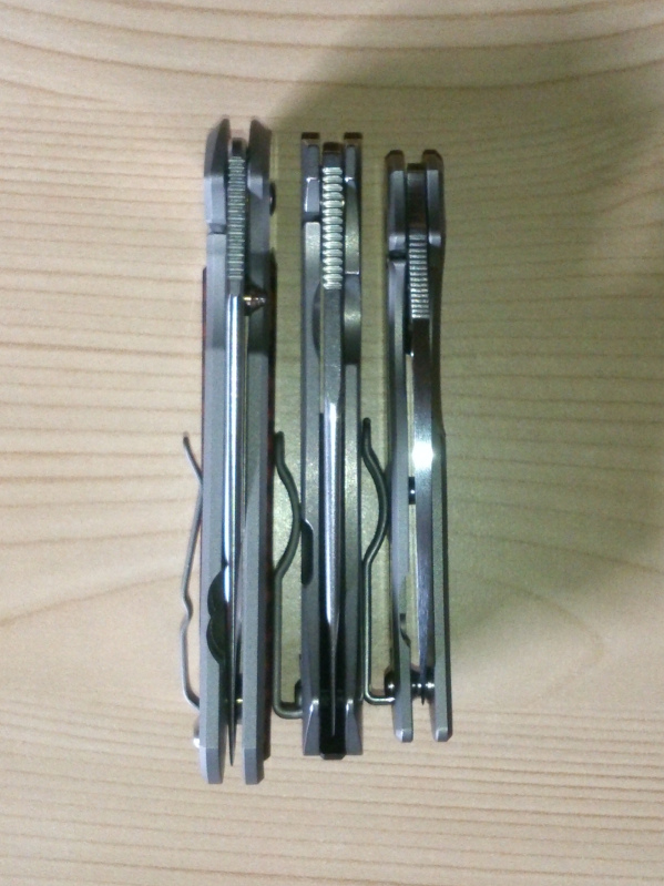

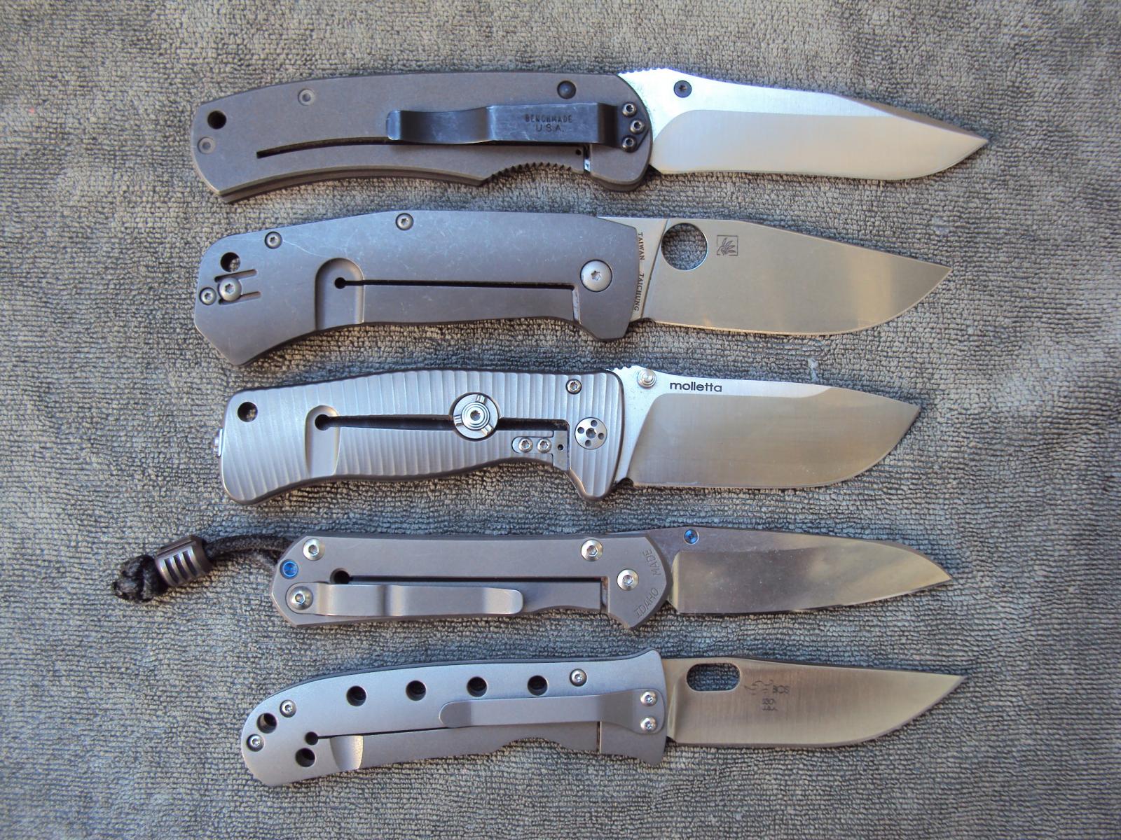

Hier einige Vergleichsbilder mit der Titankonkurrenz aus dem eigenen Stall:
und mit einigen Kollegen anderer Hersteller:
Ich persönlich fand im Böker Epicentre und dem Benchmade Pinnacle die meisten Ähnlichkeiten.

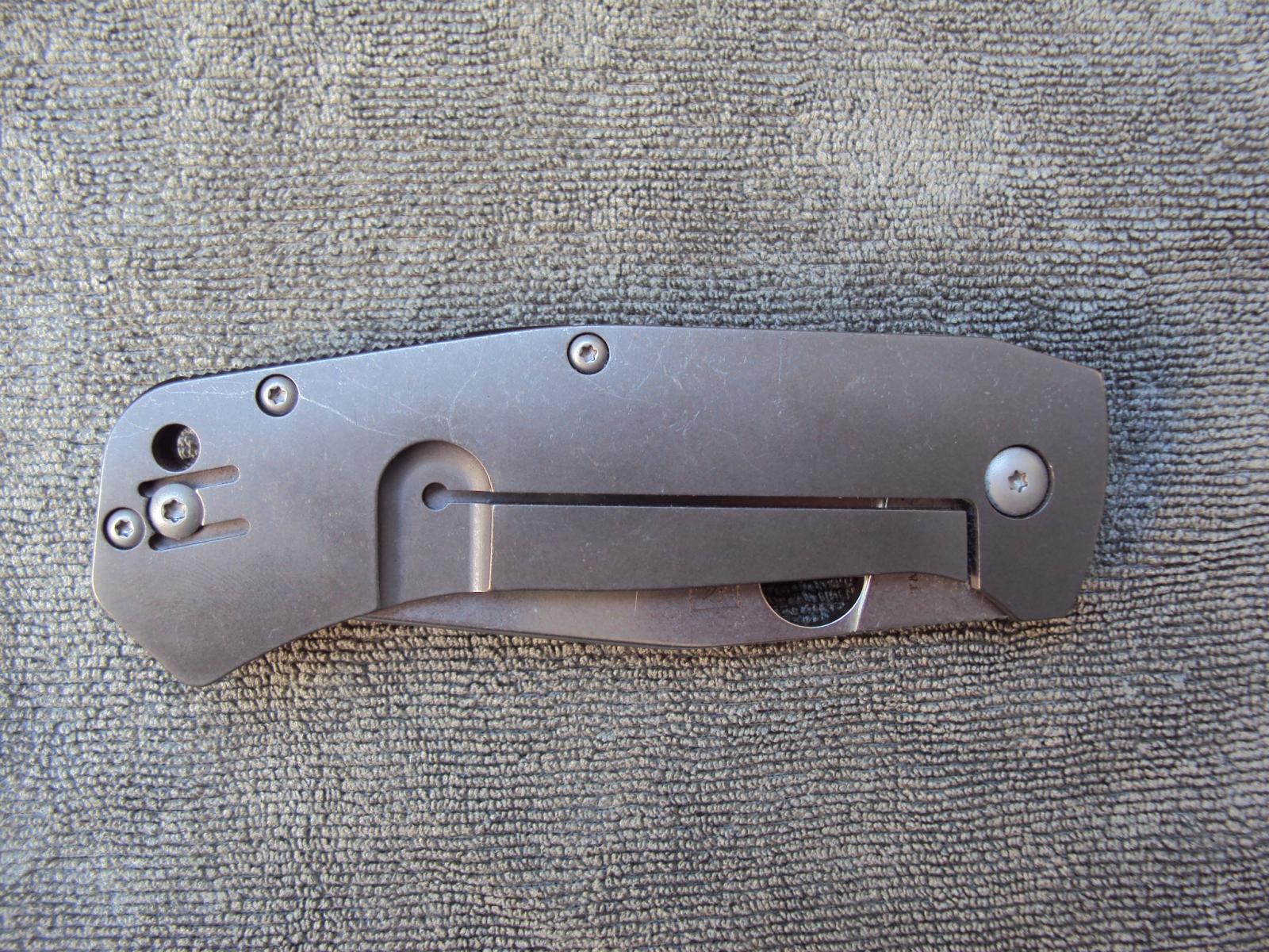

Wenn man den Clip für Linkshänder umsetzt - darauf hatte ich mich sehr gefreut- ist die Ernüchterung danach um so größer. Mit der linken Hand lies sich das Messer von mir in keinsterweise einhändig öffnen. Der Framelock verdeckt das Spyderhole viel zu weit.
Gut, die Welt besteht nicht mal zur Hälfte aus Linkshändern. Aaaaber, wenn ein anerkannter Messermacher einen solchen Fehler macht und es einer renommierte Firma wie Spyderco auch nicht auffällt, finde ich dies einfach nur oberpeinlich.

Über den Clip habe ich mich ja einigermaßen in Rage geredet, sodass ich noch ein weiteres Detail vergessen habe:rolleyes:
Das Umschrauben selbst fiel *mir* ziemlich schwer. Zwar ließ sich die Torxschraube gut packen und herausdrehen ( gute Schraubenqualität! ), die erneute Befestigung an der Gegenseite geriet allerdings zum Geduldsspiel. Man muss den Drahtclip in die dafür gefrässten Taschen legen und versuchen die Schraube-deren Kopf größer ist als der Abstand zwischen den Drähten- durch eben jene Drähte zu fummeln und dabei noch den Gewindegang zu treffen.
Nach unzähligen Fehlversuchen gelang es endlich, um dann festzustellen, dass die Schrauben unterschiedlich lang sind. Die "Ersatzschraube" die links ohne Clip montiert war, ist mit dem Clip ergo zu kurz. Nach dem Schraubentausch mit weiterer Fummelei paßte es dann.

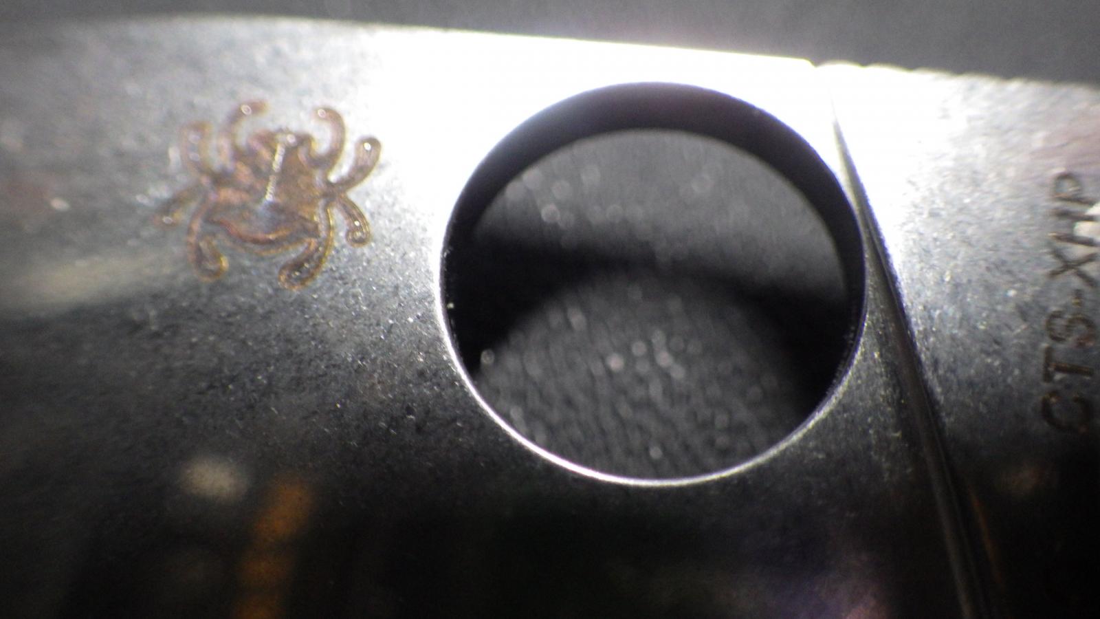

Zum Beispiel das Jimping am Klingenrücken, welches die Daumenauflage darstellen soll. Dieses ist recht lasch und verwaschen, wie ich finde.
attachment.php
Dafür ist es am Spacer umso aggressiver. Und das an Stellen, wo es beim Umgang damit den Halt in der Handfläche nicht entscheidend erhöht.

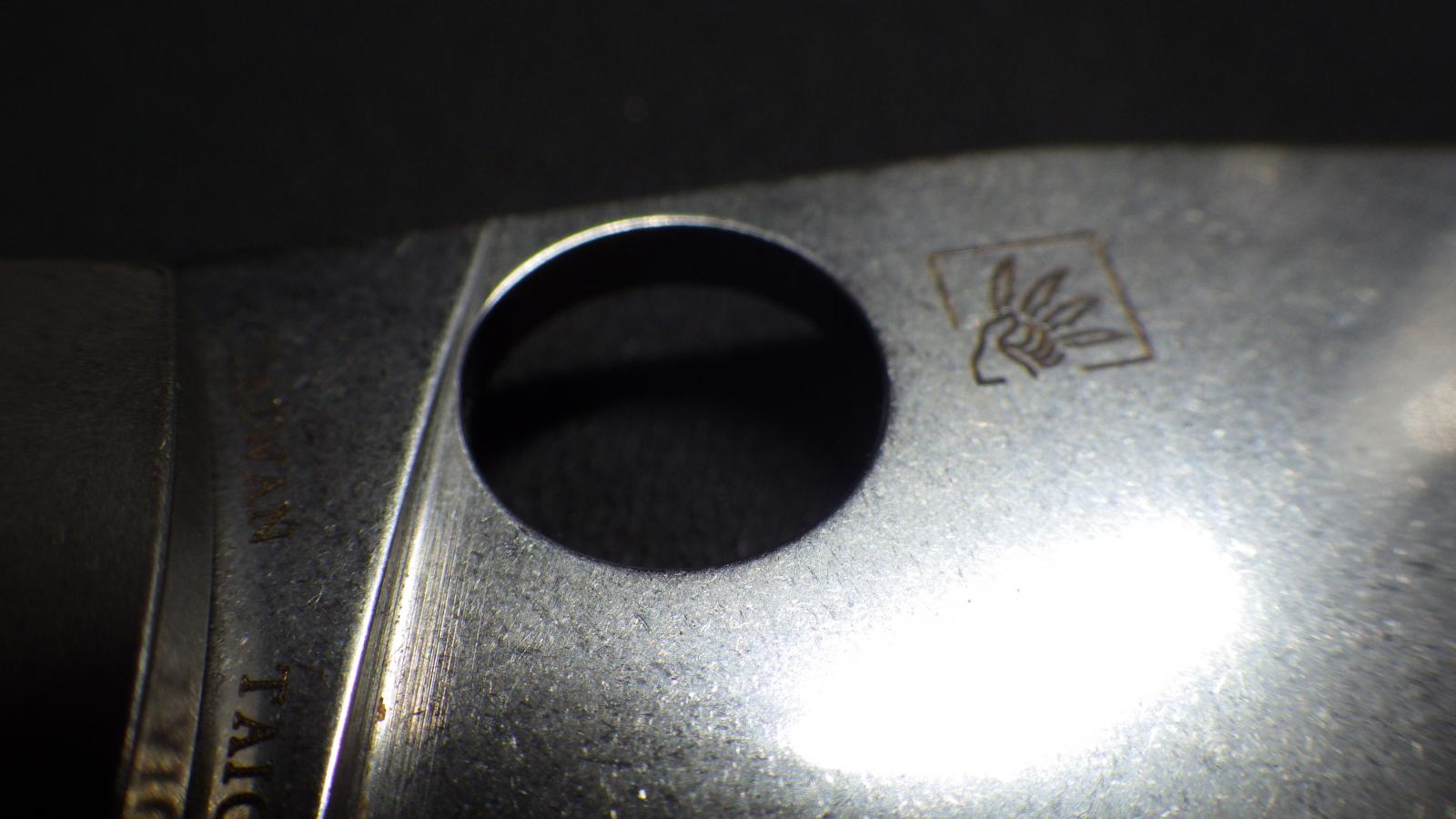

Das Spydiehole liegt im geschlossenen Zustand recht weit im Heft, die Freimachung dafür ist aber viel zu kantig und eng, sodass man schon den Daumen sehr spitz ansetzen muss. Das ist gleichzeitig auch die einzige Art und Weise das Messer zu öffnen, denn der Lockbar verdeckt von der Rückseite das Spydiehole zur Hälfte. Nix is also mit Backside Flick, kein Spydie Drop oder Reverse Index Flick. Zum Spielen lädt das Slysz nicht ein und büßt so den Coolnessfaktor, den die Messer von Spyderco oft haben, ein. Nope – this is not a Spydertoy.

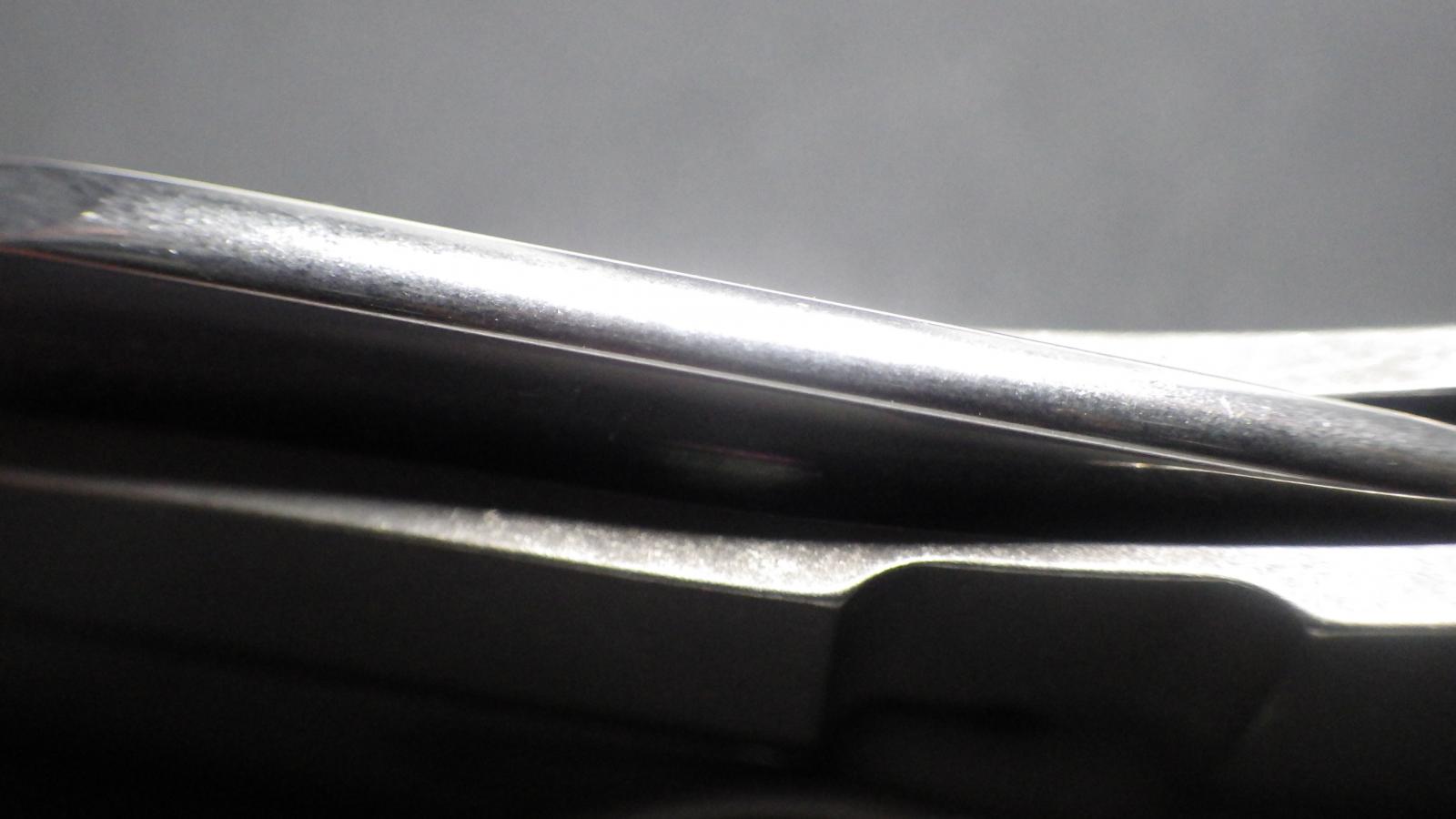

Die Ausfräsung des Locks. Das werde ich nie verstehen, warum man diese Tasche nicht auf die Innenseite der Griffschale legt. Zumal es ja auch herstellerinterne Beispiele gibt wie das Sage 2 oder die Fluted Variante des Military. Zwei Gründe dafür. Es sähe hundertmal besser aus und würde nicht immer so am Hosentaschensaum reißen. Im vorliegenden Fall besonders, da die Biegung des Clips genau auf der Kante der Fräsung liegt. Das hat mich schon nach kurzer Zeit so tierisch angenervt. Das kann ja auch nicht so schwer sein, oder? Technische Probleme sehe ich da keine.

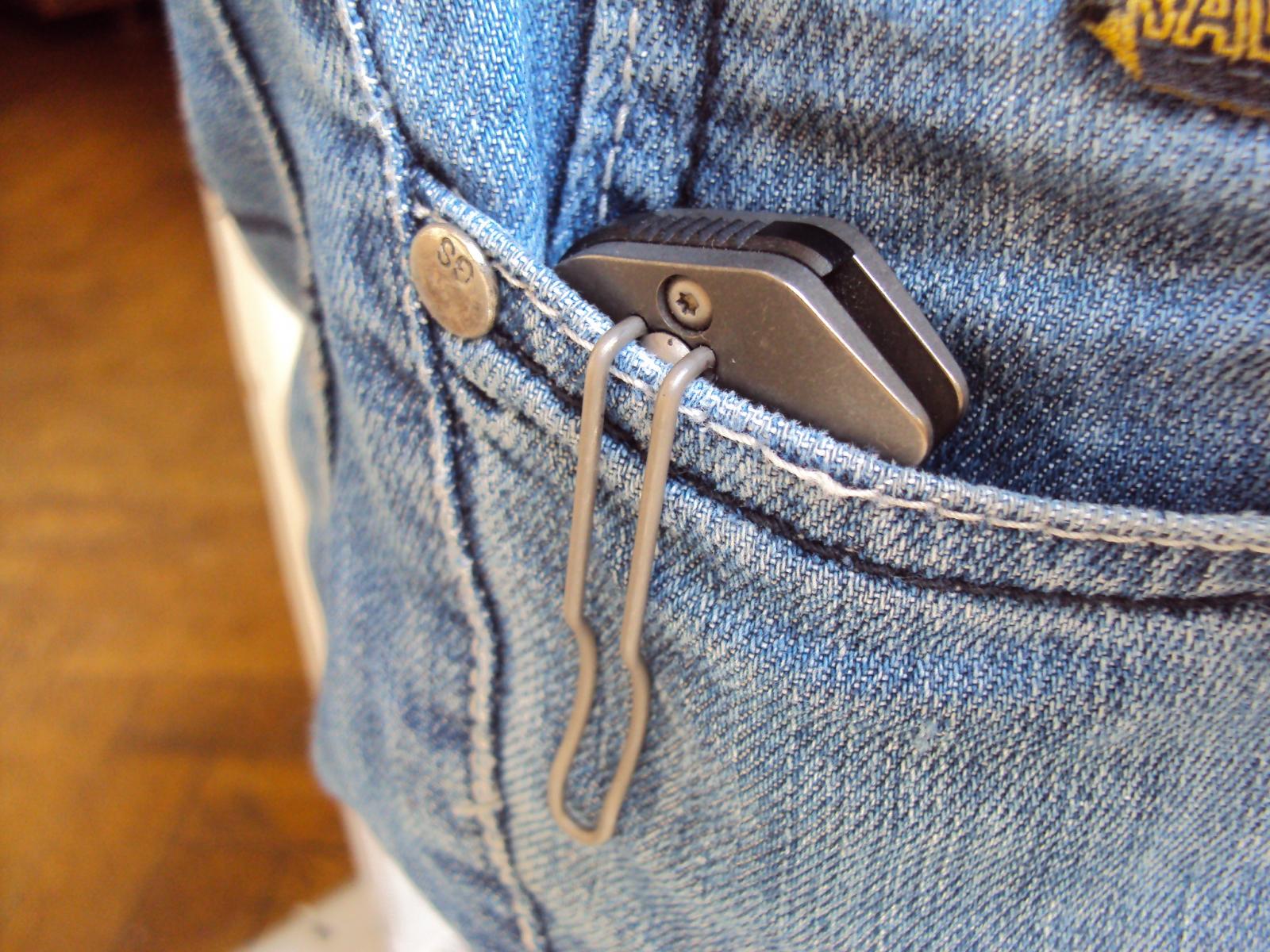

Besonders gut gefällt mir der Spyderco Wireclip. Ich bin wirklich ein Fan von diesem Clip, weil das Messer sich wirklich tief in der Tasche tragen lässt und er sehr unauffällig ist. Ich habe durchaus schon versucht, einen solchen Clip ans Sebenza zu bekommen, habe aber irgendwann aufgegeben, weil es nicht wirklich zuverlässig funktioniert hat. :irre:

Sogar das Spderhole ist abgerundet - keine scharfen Kanten wie an anderen Modellen.
Allerdings guckt das Spyderhole aufgrund der tatsache dass es so in die Klingenform eingelassen ist nur auf einer Seite soweit raus, dass man das Messer einhändig öffnen kann.
Von der Gegenseite / Lockseite ist da kaum ein rankommen
Ich denke daher wird das Messer trotz des umsetzbaren Clips nicht so Linkshänderfreudig sein wie manch anderes Modell. Ausserdem finde ich es störend dass der Clip, auch wenns mal ein deep pocket carry clip ist, direkt auf die Aussparung / Kante des Linerlocks drückt und nicht auf die flache Seite der Griffschale. hier hätte man den Clip sicher noch ein Stück länger machen können.
Zudem fiel mir auf dass der Clip sich leicht verschieben lässt - greift man das Messer beim öffnen etwas fester, so schiebt man am Clipende herum (ist mir jedenfalls so passier). Da hätte der clip noch einen hauch stärker oder insgesamt breiter gebaut werden können.

Der typisch Spyderco bis zum Klingenrücken hochgezogene Flachschliff ist einwandfrei angebracht, die Schneide lässt die Haare am Unterarm nur so fliegen. Ein Blatt Schreibmaschinenpapier wird ruckelfrei entzweit, ebenso aber auch eine Zwiebel oder ähnliches.

Als EDC ist das Slysz Bowie durch seine kompakte Größe jederzeit geeignet, den Clip kann man in 2-fach positionieren.
