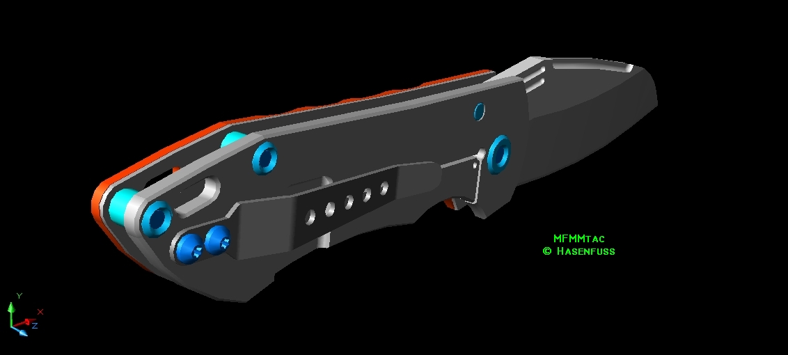

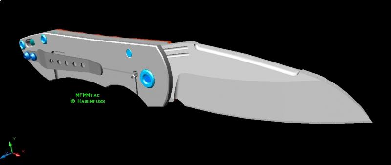

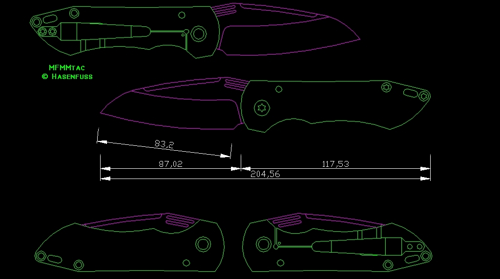

Hallo Leute,
anbei mein Beitrag: das MFMMTac. (das ist der nicht in Stein gemeißelte Arbeitstitel :))
Der Plan und die 3D-Ansichten sind eigentlich selbsterklärend.
Der Aufbau des Messers ist bis auf die dünne Titanplatine unter dem G10 vergleichbar mit meinen bisherigen Arbeiten.
Ich habe beim MFMMTac versucht, die Formensprache von SHBB und SHBBS zumindest teilweise zu übernehmen und dennoch etwas völlig Eigenständiges zu kreieren.
Die Klinge hat in diesem Entwurf eine Stärke von 4mm, Titan auf der Lockseite 3mm, dünner Titanliner plus G10 3,5mm.
Auf Kritik und Verbesserungsvorschläge freue ich mich.
Anmerkung: dieses Design ist alleine und ausschließlich meinem irren Gehirn entsprungen. Sollte es dennoch Ähnlichkeiten zu bestehenden Designs anderer Messermache geben, bitte ich um einen dezenten Hinweis.

Ahoi,
zum Glück bist Du sehr hartnäckig.
Deine bisher gezeigten Entwürfe fand ich immer toll, jedoch fand ich die Rückseite mit dem gelochten Clip, den erhabenen Schraubenköpfen und Wiederlagern zu unruhig.
Mittlerweile habe ich mich "eingeguckt", es gefällt mir. Ist die andeutete Fehlschärfe auf dem Klingenrücken ein Designelement, oder erfüllt sie einen Zweck?
Mein Fazit:
Für das geforderte Anforderungsprofil ein sehr gelungener Entwurf für ein "Tactical", das das Zeug hat in der Championsleague mitzuspielen.
Encore
Excalibur
sieht wirklich sehr fein aus :super:. Dank der Zeichnung und den 3D Ansichten hat man einen guten Eindruck von dem Teil. Gefällt mir von allen gezeigten bisher am besten.
Auszusetzen habe ich im Prinzip nicht wirklich was, aber was mich interessieren würde, wäre eine Version, bei der im geschlossenen Zustand die Linie des Klingenrückens fließend in das Griffende übergeht.
Damit sich sozusagen eine schöne geschlossene Silhouette ergibt.
Schönen Gruß
andr.stan
PS: Ok, vielleicht noch eine gefräste Tasche für den Clip, aber das wärs dann auch wirklich :steirer:
PPS: Womit zeichnest du die Entwürfe?
@Excalibur
Merci! Stimmt, ich bin hartnäckig. :D
Die erhabenen Schrauben und Gewindehülsen sind natürlich kein Muß. In den 3D-Ansichten stehen sie außerdem recht weit heraus. Da ist noch genug Luft um sie fast zu versenken. Allerdings - ich mag das. Sozusagen als haptisches Feedback für eine vertrauenserweckende Verschraubung. :hehe:
Die "Fehlschärfe" ist ein Designelement. Mit viel gutem Willen könnte man es auch als Feuerstahlkratzer oder ähnliches bezeichen...
@andr.stan
Ich weiß was du meinst. Darüber denke ich auch noch nach. Was ist mir wichtiger? Eine etwas mehr fließende Linie oder Parallelität. Grübel.
ad PS: mit der Tasche für den Clip bin ich mir auch noch nicht sicher. Notwendig ist es nicht. Die Clipschrauben sind M3. Das hält bombenfest.
ad PPS: AutoCAD
Hasenfuss
Wow, das ist mal ein beeindruckender Entwurf!
Tolle Klingenform, solide Konstruktion - und mit AutoCAD lässt sich das Ganze auch sehr schön darstellen.
Super finde ich auch den Doppelnagelhieb und wie er im geöffneten Zustand teilweise unter den Griffschalen verschwindet.
Da gibt's nix zu kritisieren oder zu verbessern - höchstens zu fragen: warum diesmal den zusätzlichen Titanliner unter dem G10? Noch mehr Stabilität?

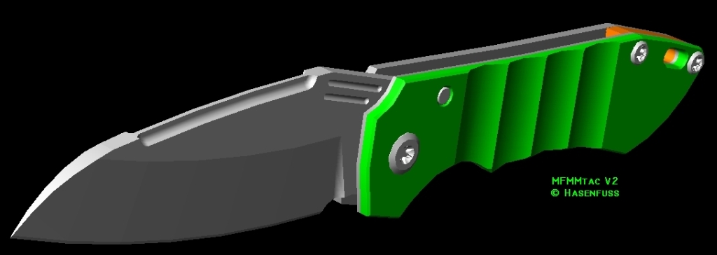

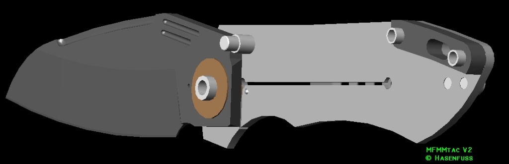

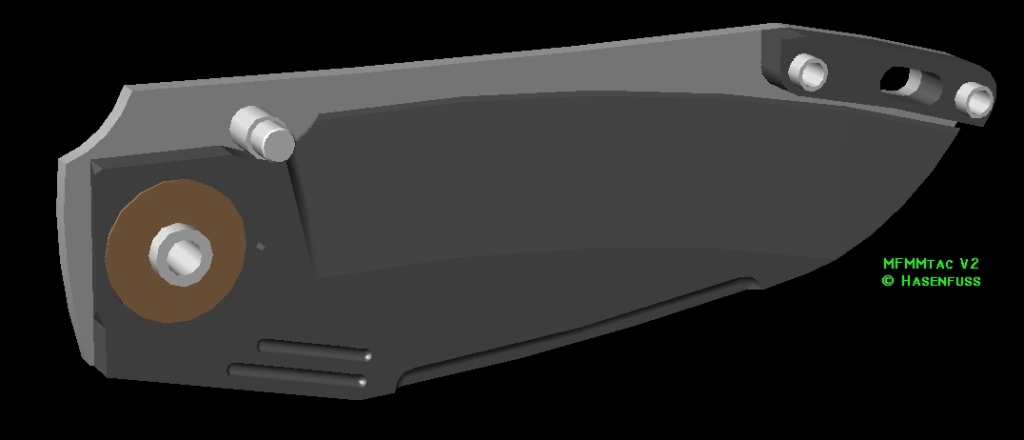

Ich habe mir den Entwurf vom MFMMTac heute noch einmal zur Brust genommen um ein paar Kleinigkeiten, die mich schon länger störten, zu ändern.
So habe ich jetzt beim MFMMTac V1 ein Klinge-Griff Verhältnis von 1:1,28. Beim Erstentwurf sind es noch 1:1,35, was mir schon ein wenig ungünstig erschien.
Außerdem habe ich dem Frame ein, wie ich finde, nettes Designelement verpasst. Die Zwillingsfräsungen zum Öffnen der Klinge sind jetzt auch im geöffneten Zustand zu sehen. (Virgil4, ich hoffe Du kannst mir verzeihen...:D)
Neben den Spacern aus Stahl habe ich jetzt auch einen Spacer aus G10 vorgesehen.
Leider geht sich der Deep Carry Clip nicht mehr aus. Ich habe da zwar an ein paar Ideen herumgebastelt, aber so ganz zufrieden bin ich nicht. Ergo bleibt mein Standardclip dran.

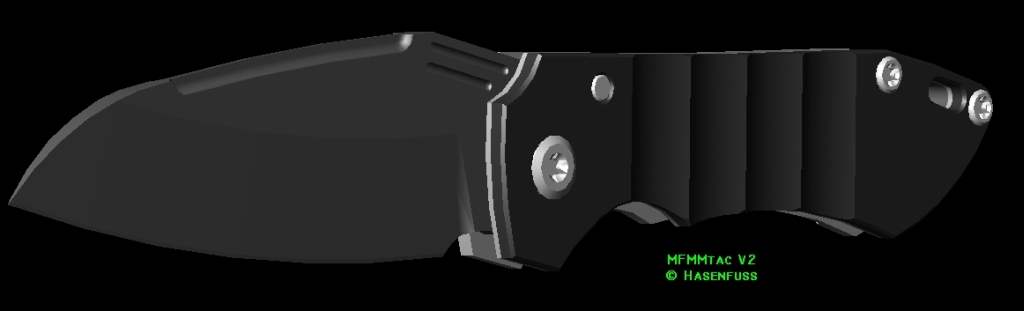

Voilà: das MFMMTac V1 (@Pitter: das hier soll das Bild für den Wettbewerb sein)
Noch ein paar perspektivische Ansichten:
Klinge schwarz beschichtet, schwarzes G10. Taktisch. :D
Hier sieht man den Spacer aus G10:
Wer findet den Detent?
Und ein bisschen Farbe in's Leben ;)
Klinge unbeschichtet, oranger Spacer, giftgrüne Scale
Ein dickes Danke an die Organisatoren und viel Glück allen Teilnehmern!
