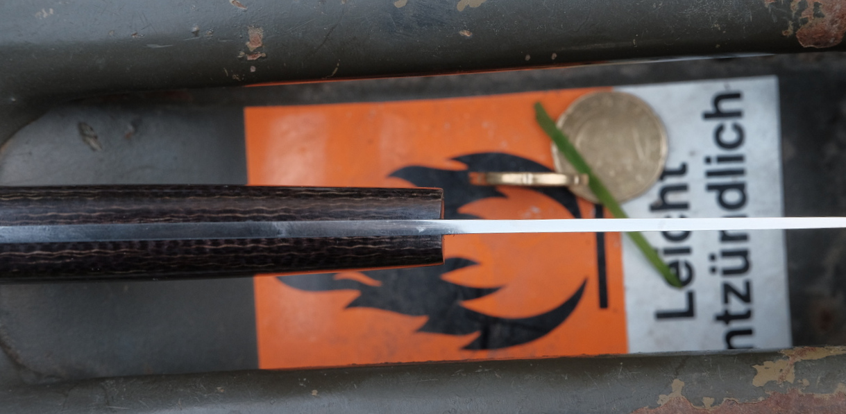

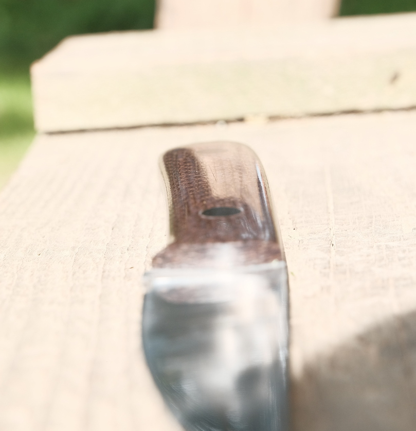

Vor allem, wenn es auch nur leicht nicht plan ist. Es sollte fix gehen,also war ich nicht so fürchterlich genau und habe den Rest den Kleber machen lassen:
Insbesondere hat sich das leichte Richten der Klinge beim Härten gerecht - Verzug als Folge. Gerade Schleifen kommt bei so dünnem Material nicht in Frage, also im noch warmen Ofen bei knapp unter 700°C wieder weich gemacht, gerade gebogen, nochmal kurz in den Ofen zum Entspannen, schnell durch die Perlitnase runtergekühlt und dann erneute Härtung. Da ich mit der Härteannahme nicht so ganz zufrieden war beim ersten Härten und mein Glühen sicher nicht die sauberste Methode ist, habe ich eine höhere Temperatur fürs Härten genommen und etwas länger gehalten. Wegen der zu erwartenden Überhitzung an der feinen Spitze, gleich noch eine zweite Härtung knapp über der unteren Härtetemperatur hinterher. Volle Härteannahme.
Anlassen lediglich in kochendem Wasser - wenn schon so ein Slicer mit so einer dünnen Klinge, dann auch hart. War schon sehr aufs erste Schärfen gespannt und unsicher, ob die Probleme

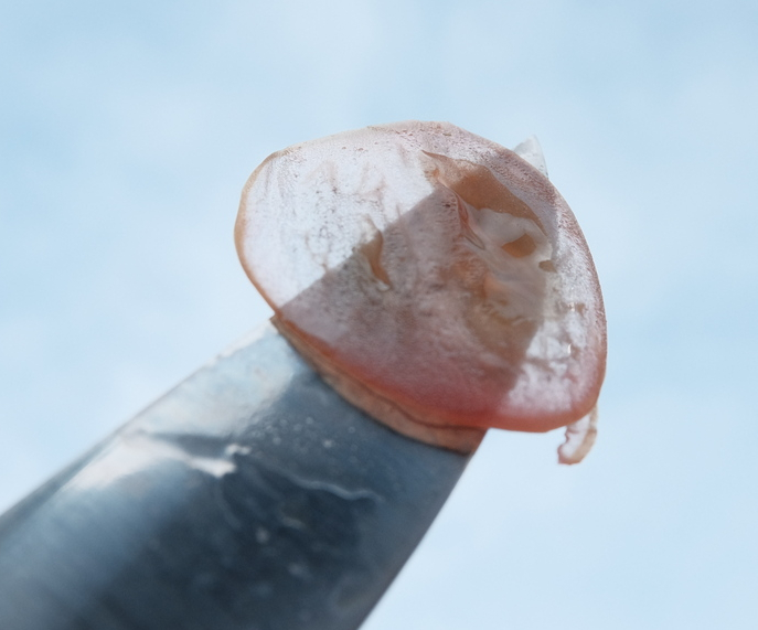

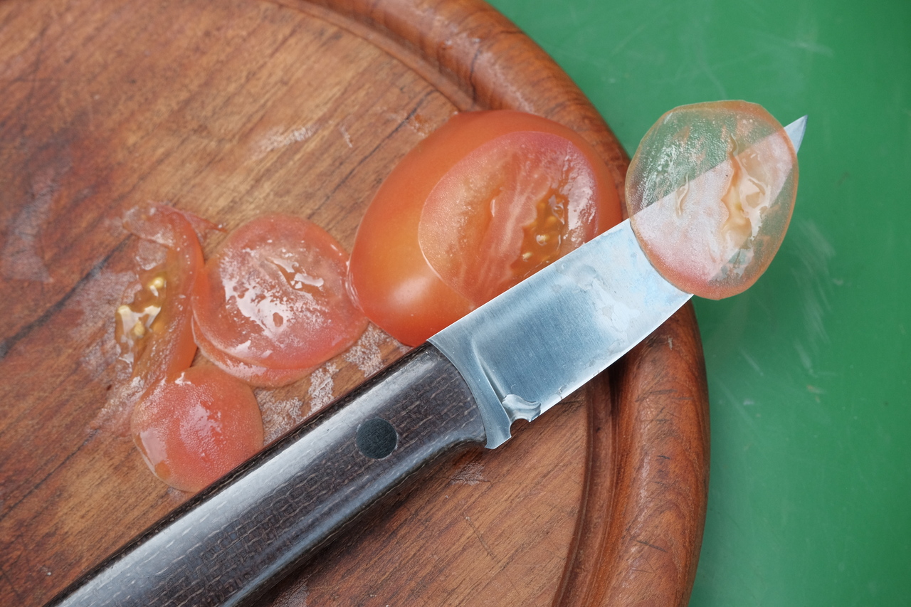

beim Härten und mein Reperaturversuch nicht das Gefüge versaut haben. Also mal schauen, was das Teil mit der 2mm dünnen Klinge am Rücken und 0,3mm an der Schneide so kann:
Scharf wirds auf jeden Fall und auch nach ein wenig Schnitzen von Bubinga und ähnlichem kann man sich noch die Haare vom Arm rasieren - sieht also nicht ganz verkehrt aus.

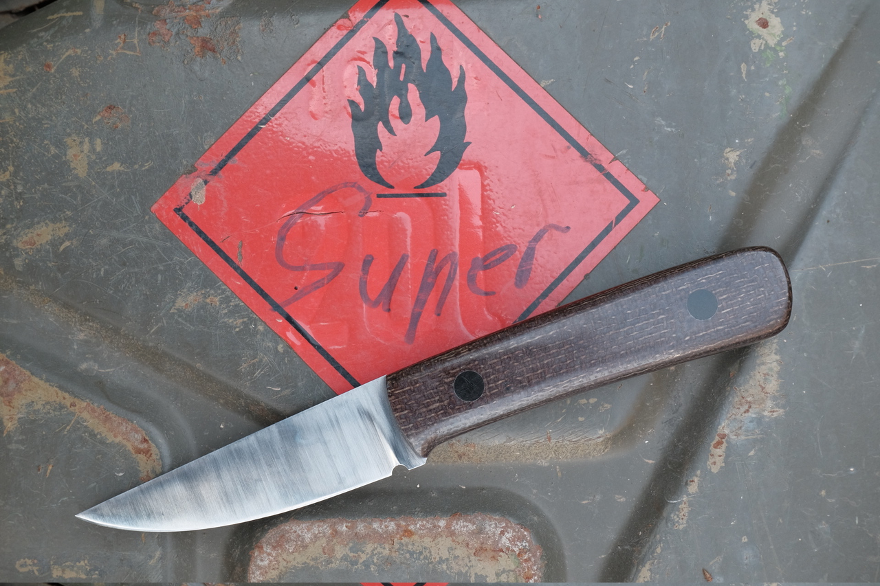

Die 8,3cm lange Klinge - reine Schneidenlänge - hat also das braune Jutemicarta und Kohlefaser als Pins am Griff bekommen. Der Griff ist 11cm lang und insgesamt ist dann ein 20cm langes Messerchen entstanden. Griffstärke liegt bei 15mm.
Und so sieht es insgesamt aus:

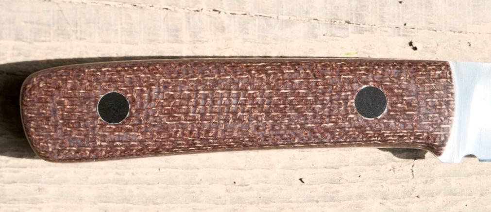

Mehr als erwartet hat mich dann das Jutemicarta beschäftigt: einfach mit Wachs polieren hat mich erst einmal ziemlich enttäuscht. Kein wirklich schöner Glanz und vor allem, wo die Fasern an der Oberfläche liegen, weil angeschliffen, sieht es stumpf aus und das Interessante der Faser kommt nicht zur Geltung. Also nach Ideen gesucht und gelesen und Schellack bestellt.
Jetzt sieht es schon wesentlich besser aus:

sehr interessanter Bericht von Versuch, Irrtum, nicht aufgeben und wieder aufs Neue. Herausgekommen ist ein klasse Slicer für den hauchzarten Schnitt, siehe Tomate. Das Micarta gefällt mir zudem sehr gut. (Mein Messerchen von BRKT mit Jutemicarta werde ich nach den von dir beschriebenen Mühen nun nochmals besonders achten!).

Was die Griffigkeit angeht, hast Du natürlich recht. Nicht feingeschliffen hat man eine enorme Griffkeit. Hat man aber mit Abstrichen bei Holz auch. Ich habe einige Holzgriffe, die ehemals feingeschliffen und geölt sind aber durch Gebrauch und Wasserkontakt matt und stumpf. Sieht trotzdem gut aus und hat auch guten Grip. Die lasse ich sogar so.
Bei dem Jutemicarta finde ich aber die Optik der Fasern auch klasse,wenn man ordentlich poliert. Bei dem braunen Farbton kommt das schon ganz gut, ist aber eher dezent. Habe noch weinrotes Jutemicarta, da sieht das nochmal hübscher aus.
