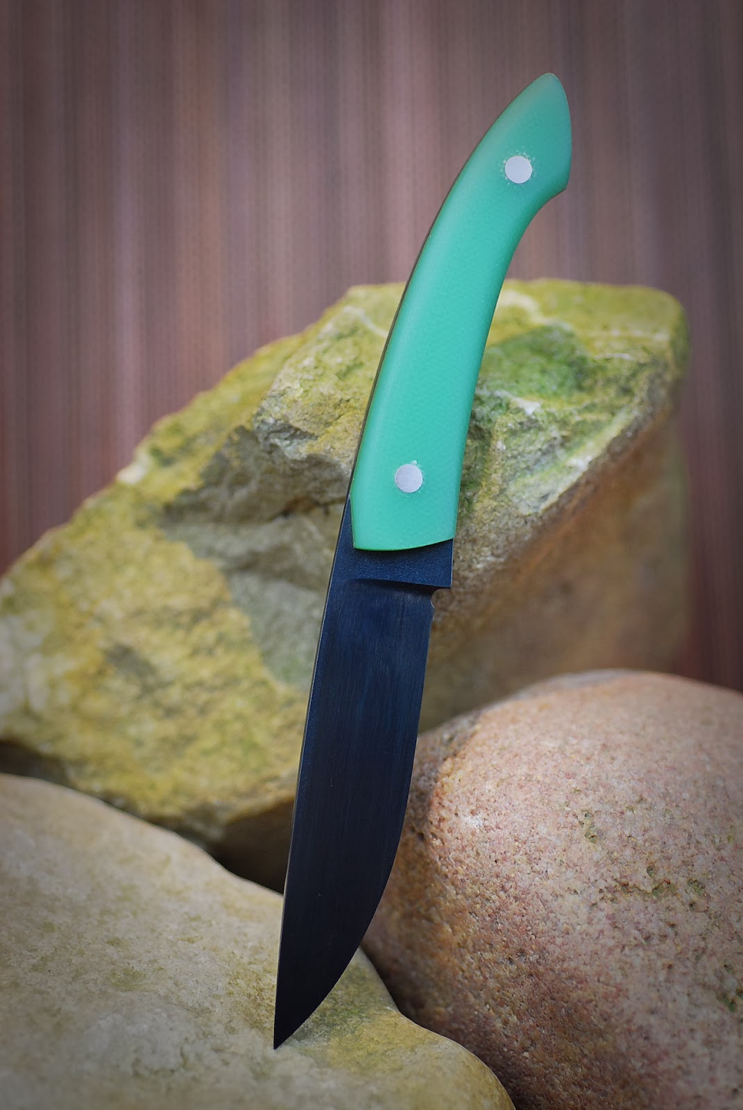

Jepp .. hier FR4 .. läßt sich gut verarbeiten, das grüne ist kritscher bei Hitze und wird leicht braun, aber sonst kann man nicht meckern ...
Gruß Jürgen
Ja, das Zeug ist gut, auch wenn es sich offiziell nicht G10 nennen darf. Glasfaser und Epoxid, als Griff taugt das allemal.
