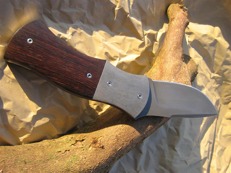

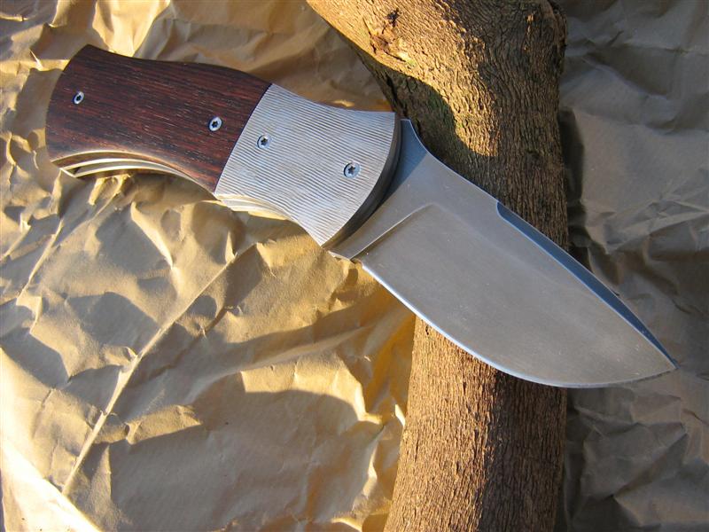

Es ist mir eine besondere Freude, Euch heute meine erste richtige Auftragsarbeit zeigen zu dürfen.
Der Entwurf, den Ihr zusammen mit den Bilder der Entstehung hier
http://www.messerforum.net/showthread.php?p=576516#post576516
sehen könnt, ist vom zukünftigen Besitzer, ich habe ihn nur ganz leicht überarbeitet. Stahlwahl und Maße sind Vorgabe gewesen.

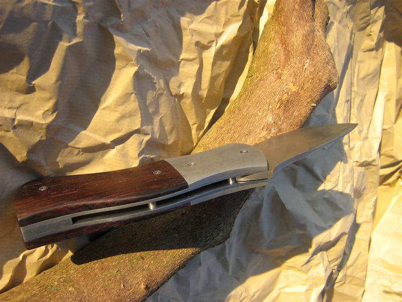

Klinge D2 geätzt, Länge ca 100mm, Dicke 4,2mm

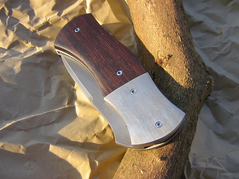

Grifflänge eingeklappt 145mm

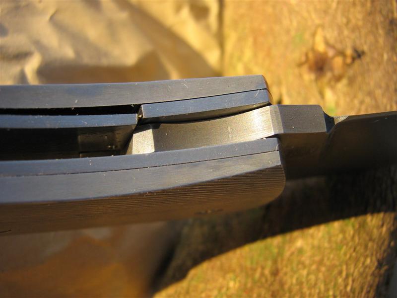

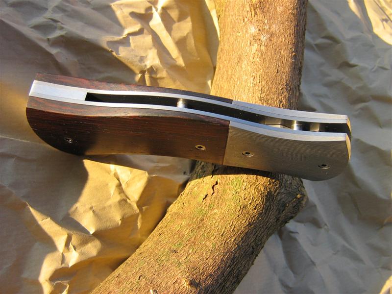

Platinen Titan Grad 5 (Liner), Gegenseite Grad 2
Griffschale Palisander mit CCL-Öl behandelt
Backen mit Spezialstrukturierung und Spacer D2
Alle Schrauben V2A, Köpfe überdreht und poliert
Gleitscheiben Bronze
verdeckte Fangöse
Wer das Teil in der Tasche trägt, sollte Gürtel und Hosenträger haben...
Ich hoffe er gefällt euch nur halb so gut wie dem stolzen Besitzer, der ja die Entstehung schon im Forum miterleben konnte.

hallo painless
na das ist aber schell gegangen.da habe ich gerade noch den entstehungs tread entdeckt und schon ists fertig.:steirer:
ist schön und sehr sehr sauber geworden.:super:
bin beeindruckt.
einzig die offene klingenstellung ist für mich persönlich etwas zu sehr geknickt.aber das ist geschmacksache.
ist auf jedenfall ein ordentliches gerät.das sicher 242gr.wiegt

hallo Nils,
das Messer entspricht zwar vom Design her eher weniger meinem Geschmack, aber ich finde sowohl die technische Umsetzung als auch die Verarbeitung und die Liebe zum Detail verdienen größten Respekt.
Man erkennt wie viel Mühe und Überlegung hinter jedem einzelnen Bestandteil des Folders steht.
Sehr gut gefällt mir das Finish der Backen.
Ich kann mir vorstellen, dass du bei dem Ergebnis einen sehr zufriedenen Kunden hast.
Ich schätze das gute Stück auf 330g.

Hallo Nils
Ich habe die Entstehung schon früh mitverfolgt.
Es ist ein wirklich schöner Folder geworden!
Das Verhältnis Griff/Klinge finde ich nun eher praktisch, man hat
eine sehr gute Hebelwirkung beim Schneiden und Schnitzen.
So wie hano schon sagt, wäre es schöner, wenn die Klinge
etwas mehr in Line mit dem Griff stehen würde.Aber das ist nun
wirklich eine Geschmacksfrage und schmälert bestimmt nicht
die Funktionalität.
Ein dickes Lob auch für die Oberflächengestaltung der Backen!
Wie hast du das gemacht?
Das Gewicht schätze ich mal auf 225 gr.
Gruß, Peter
Fette 4,2mm Klinge, Stahlbacken, Stahlspacer in Vollausführung, schweres Palisander, 2mm Titanplatinen und das alles auf einer eingeklappten Länge von 145mm - das wiegt locker 357 gr.

Fassen wir mal zusammen:
Zu groß, zu schwer, zu sehr abgeknickt, zu klobig, aber ganz nett gemacht;)
(Komisch, dass noch keiner über den D2 gemeckert hat...)
Im Ernst, ich weiß wie ihr es meint und Danke für die netten Einträge! Ich war mit dem Entwurf auch etwas unglücklich zuerst, aber ich hab mich doch in ihn verguckt. Auch erinnert er leicht an die Messer eines sehr begnadeten Messermachers aus meiner Umgegend. Aber ich denke es ist eher eine Homage als eine Kopie.
Was mich daran sehr gereizt hat ist die vielen kleinen Wünsche zu realisieren und nach strengen Vorgaben zu arbeiten. Ich wollte einfach mal sehen ob ich das kann, sonst ertappt man sich dabei, alles immer gleich zu machen, weil einem das so am besten liegt.
@derPeter:
Die Backen habe ich fest eingespannt und bin dann mit einer sehr groben Feile unter starkem Druck mit beiden Händen jeweils Griff und Spitze umfassend mit ziehenden Bewegungen immer in eine Richtung über das Material gegangen. so entstehen tiefe Rillen, die ich dann durch Ätzen geschwärzt habe und die erhabenen Stellen mit 400er wieder blankgeschliffen habe. Das werde ich sicher noch öfter machen, sieht einfach klasse aus in Natura. Passt super zu an sich nur einfach gemaserten Hölzern.

Mir gefällt vor allem die sehr mächtige Klingenform, sehr schön gelungen!

Ich finds super, vor allem, dass die Maserung auf dem Holz weitergeführt wird von der Backenstruktur. Die Klinge ist in der tat etwas kurz aber die schneidige Form machts wieder wett ;)

Wow, genau mein Ding, ein mächtiger Folder, was mir am besten gefällt ist das Zusammenspiel des doch eher dunklen Holzes der geäzten Backen und den überdrehten Schraubenköpfe, und natürlich die wuchtige Klinge:super::super::super::super:

Hallo Nils,
toll ist er geworden! Die Idee mit den Backen ist brilliant!
Auch sonst gefällt mir das Messer bis auf den Klingenstand
in geöffneter Stellung sehr gut :super:
Mein Tipp: 312 Gramm
