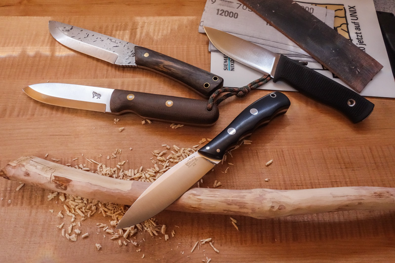

Damit stand einem Anschnitt nichts mehr im Wege. Kurven in Papier sind unser Lieblings-Checkup. Geht! Rasieren auch. Das sollten wir uns eigentlich mal abgewöhnen :glgl:. Wir haben dann im Lauf mehrerer Tage diverses Holz malträtiert. Und dabei keine Rücksicht auf die Tatsache genommen, daß wir es nicht - wie beim ULB - mit CPM 3V, sondern mit A2 zu tun hatten. Wir haben das Canadian Special gequält …
Am ersten Tag hatten wir minimales Micro-Chipping. Nicht sichtbar, aber auf dem Daumennagel spürbar. Mit wenigen Zügen über Leder mit Paste war die Sache aber wieder im Lot. Am zweiten Tag wiederholte sich die Angelegenheit. Grund für die kleinen Chippis ist wohl die Tatsache, daß wir absolut ruppig mit dem Messer umgegangen sind und daß es auf annähernd Null ausgeschliffen eintraf. Ist nicht das erste Messer, bei dem wir das erleben (z.B. auch das Fällkniven F1 zeigte anfänglich diese Unart). Ist das „ungesunde Fleisch“ erst mal weg, hat sich die Sache meist erledigt. Nichts Beunruhigendes also ...
Schneidenwinkel wollten wir natürlich wissen. Mit den üblichen Präzisionswerkzeugen haben wir uns den Tatsachen angenähert :eek:. Und sind bei ziemlich genau 30 Grad Gesamtwinkel gelandet. Das Ergebnis liefert auch das Fällkniven F1, das wir ständig zum Vergleich herangezogen haben (ein exzellentes Messer btw). Beider Klingen sind etwa gleich lang bei gleicher Höhe.
Und die Geometrie? Shallow convex grind? So gut wie auf Null ausgeschliffen hatten wir ja schon erwähnt. Auch deutlich weniger Mikro-Fase auf der „B-Seite“ (Bevel-Seite) als das Mini Canadian. Aber so wirklich shallow wollen wir das nicht nennen. In der Klingenmitte am Klingenrücken bei 4,3 mm beginnend, zeigt der Digitale auf halber Höhe noch 3,3 mm. Das Fällkniven beginnt in der Klingenmitte am Rücken bei ebenfalls 4,3 mm, verschlankt aber auf halber Höhe auf 2,8 mm.
Müssen wir uns also Sorgen machen, schneidtechnisch einen schlechten Deal eingegangen zu sein? Um das zu entscheiden, greifen wir immer wieder gern zu einem der stabilen Pappkartons, die wir uns beim täglichen Einkauf schnappen, um unseren Beute darin nach Haus zu tragen. Und die Geometrie unserer Messer zu checken :cool:. Es handelt sich um Kartons ohne Deckel, in denen Saft-Flaschen zum Kauf angeboten werden.
Einen solchen stellen wir auf den Roadhouse-Tresen, schärfen die zum Vergleich herangezogenen Messer auf lockeres Papierkurven-Niveau und schneiden von oben senkrecht in die Wand des Kartons. Sofort ist spürbar, welches Messer hier den Kürzeren zieht. Wir verraten sicher kein Geheimnis, wenn wir den bisherigen Gesamt-Sieger verraten: Opinel No. 8 - shallow convex grind down to zero :super:!
Im Vergleich …
Nun also Canadian Special vs. Fällkniven F1. Nach den vorliegenden Daten hatten wir mit uns gewettet, das F1 werde leichteres Spiel haben. Doch wir hatten uns getäuscht. Nach mehreren Kartons - weil wir es nicht glauben wollten - ging die Runde unentschieden aus. Weniger shallow in der Klingenmitte schadet dem Canadian Special bei der Performance nicht. Wir haben beide Klingen dann mal sehr genau unter die Lupe genommen. Und zwei mögliche Ursachen aufgetan.
Das F1 hat ja eine laminierte Klinge. Und dort, wo das Laminat in Erscheinung tritt, gibt es etwa 4-5 mm oberhalb der Schneide einen kleinen „Knick“, eine Verdickung, die den Schneidwiderstand erhöht. Das Canadian ist von der Schulter an in einem sanften, durchgehenden Bogen geschliffen. Sehr deutlich spürbar auch, wenn man die Klingen zwischen Daumen und Zeigefinger von oben nach unten durchlaufen läßt. Dazu kommt, daß die Klinge des Canadian sich glatter anfühlt, die Oberfläche also auch ihren Teil zum Ergebnis beitragen dürfte. Bei feuchtem Schnittgut (Käse, Rettich …) mag das Ergebnis etwas anders aussehen. Aber das ist nicht das Thema für diese Messer. Selbst das ansonsten obligatorische Apfelschälen haben wir dem Canadian erspart.
Am Holz ist das Canadian Special definitiv in seinem Element. Besonders bemerkbar macht sich die Klinge beim Abtragen von Schichten harten Holzes. Wir haben hierzu - wie schon so oft - einen Knüppel Sorte Besenstiel an einem Ende auf eine Strecke von etwa 10 cm Lage für Lage auf halbes Maß heruntergeschnitten. So, daß von vorn gesehen, am Ende ein Halbkreis stehen bleibt. Zum Vergleich herangezogen haben wir das Canadian Special, Fällkniven F1, SplinterS von MLL und den Blind Horse Bushcrafter (beide Scandi O1).
Es ist nicht leicht, das Ergebnis in Worte zu fassen. Das muß man erspüren. Alle vier Messer machen ihre Sache gut. Die Handlage des Canadian haben wir - wieder einmal - als überragend empfunden. Man vermeint im Vergleich, die höchstmögliche Gewalt über die Klinge zu verspüren. Handfüllend ohne etwaige störende Ecken oder Kanten. Der Griff des F1 ist weniger handfüllend und kantiger, die Riffelung der Schalen spürt man deutlich bei harten Schnitten. Der Griff des SplinterS ist weniger ergonomisch vollkommen und der des Blind Horse einen Tacken zu dick, um wirklich bequem in einer kleinen Hand zu liegen. In der eigentlichen Schneidleistung unterscheiden sich die Messer nicht essentiell. Alle haben mächtig Biß. Aber über längere Zeit spielt ein perfekter Griff seine Trümpfe aus. Wenn wir jetzt eines der Vier weggeben müßten, hätten wir Bauchschmerzen.
