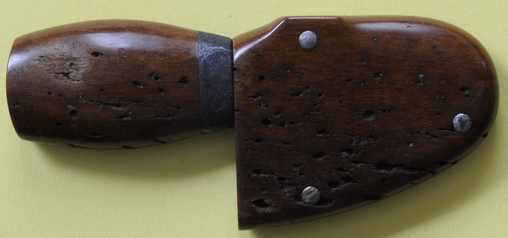

Hallo, das Messer habe ich für meinen Sohn (7 Jahre alt) gemacht, er meinte nämlich, dass er auch ein Taschenmesser haben möchte.
Daraufhin habe ich dann die Größe für ihn angepasst, an der Stelle der Spitzt habe ich die Klinge schön abgerundet und die Geometrie habe ich auf den hauptsächlichen Verwendungszweck, das Schnitzen, ausgelegt.
Die benötigten Materialien, das Puddellaminat mit 1.2442 als Schneidlage und die ganz hervorragende Stellersche Seekuhrippe habe ich von meinem verlässlichen Händler Michael Schick.
Die Maße: Gesamtlänge mit Scheide: 10,5 cm
Klingenlänge: 5cm
Klingenhöhe: 2,5cm
Klingenstärke: 3mm
Und hier noch zum besseren Verständnis der Größe, ein Vergleich zum Original.

Die Sache mit der Klingenspitze ist wohl ne Glaubensfrage. Mit ohne sieht man´s ja bei den ganzen Kindermessern von Vic, Opinel etc.pp., mit ließe sich wahrscheinlich auch schwerer vermarkten.
Ich bin der Meinung, dass auch ein kindgerechtes Messer eine spitze Spitze haben sollte. Außerdem hat das ohne optisch immer was von nem Aufbrechwerkzeug. ;)
Hallo, das mit der Spitze ist eben so eine Sache, da ich mich etwas mit der Kindesendwicklung befasse, halte ich es so für besser. Die Schneide ist aber trotz dem scharf, obwohl ich dazu auch andere Tipps erhielt. Das Schärfen an sich war aber sehr einfach, ich denke das liegt an dem guten Stahl.
