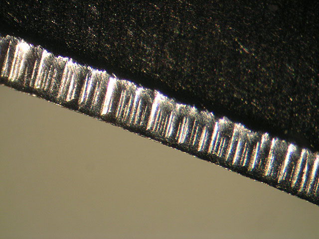

Oha, diese Schilderungen sind genau der Grund, warum ich Miniphasen vorsätzlich angebracht habe, und diese auch nicht mehr entfernen will...
Welche Oberflächengüte habt ihr nach dem Schärfen ohne Miniphase auf der Schlifffläche? Selbst bei einem 1000er Stein sah das bei meinen echt nur verboten aus....

Unter einer Fase versteht man einen schmalen Schliff der die Schneide bildet.
Nahaufnahme einer Fase:
http://www.messerforum.net/attachment.php?attachmentid=17376
Einige Messerarten weisen keine Fase auf, die Schneide bildet sich direkt aus dem Schliff des Messers. Küchenmesser haben z.b. oft einen durchgehenden Flachschliff oder einen durchgehenden leicht balligen Schliff ohne Fase.

Ist eine Fase ist unerwünscht muss sie durch abschleifen entlang des Hauptschliffes entfernt werden. Was aufgrund dessen Breite viel schwierieger ist als das Nachschleifen einer Fase.
