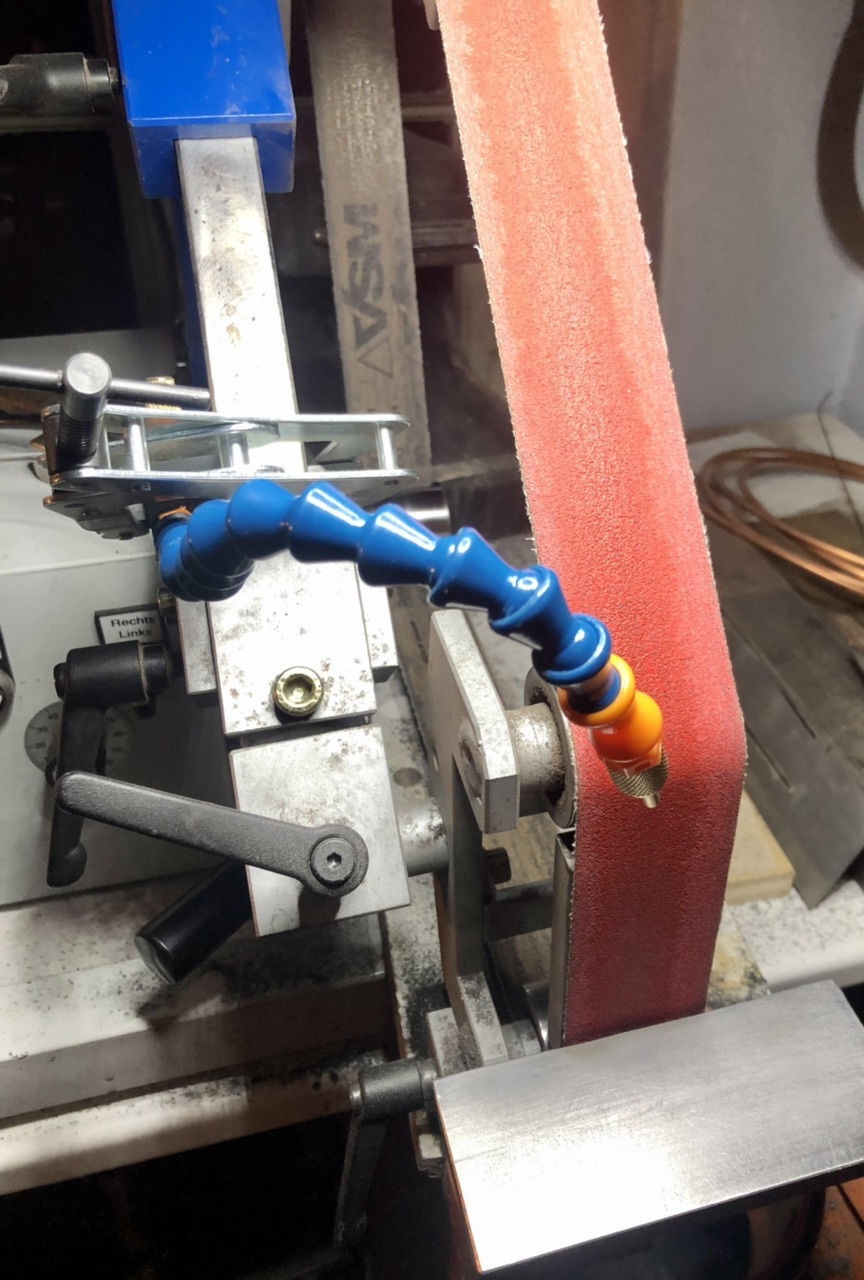

Da Geduld nicht meine Stärke ist und ich mir die Tage bis zum Eintreffen der Kühlung aus der Bucht etwas verkürzen wollte, habe ich folgendes gebastelt:
Wie man sieht reicht der Strahlwinkel des Airbrush nicht ganz für die Breite des Bandes. Im Gebrauch verteilt sich das Wasser allerdings gleichmäßig. Ich beschicke den Pinsel mit 3bar und da kommt mein Kompressor auch ohne Druckabfall mit. Das abgenudelte 80er Band erzeugt so bei 50% Geschwindigkeit am FU keine mir wahrnehmbare Temperaturveränderung im Stahl (habs mit der Unterlippe getestet 😅)
Den Tankaufbau mit dem Humpen vom Fischerfest möge man mir verzeihen, da sauf ich meinen Kaffee draus - Der Venturieffekt reicht nicht ganz, um Flüssigkeit unterhalb des Niveaus des Airbrush anzusaugen.
Die Sauerei ist mit einem Schwammtuch unter dem Bandlauf eingrenzbar.

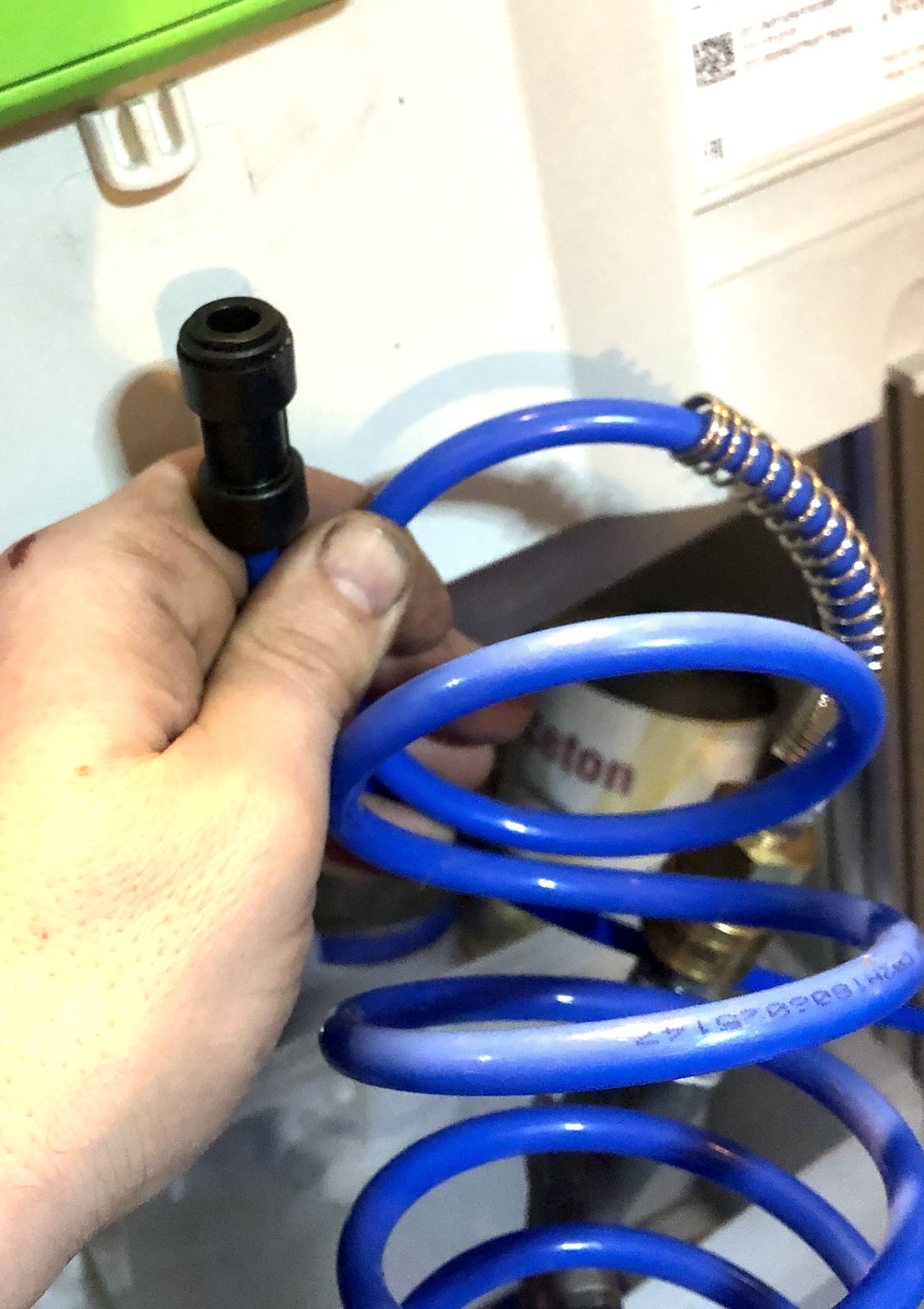

Mein Kompressor hat eine 1/4 Zoll Kupplung (10mm). Um den Nebler (8mm) verbinden zu können, habe ich die folgenden Teile bestellt (und hoffe, dass es so zusammenpasst wie ich es mir vorstelle:
8mm Pneumatic-Schlauch
Schnellsteckverbinder 8mm auf 1/4Zoll
Last but not least
Stecknippel 1/4 Zoll mit Gewinde
Last but not least

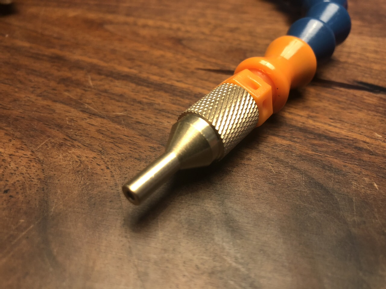

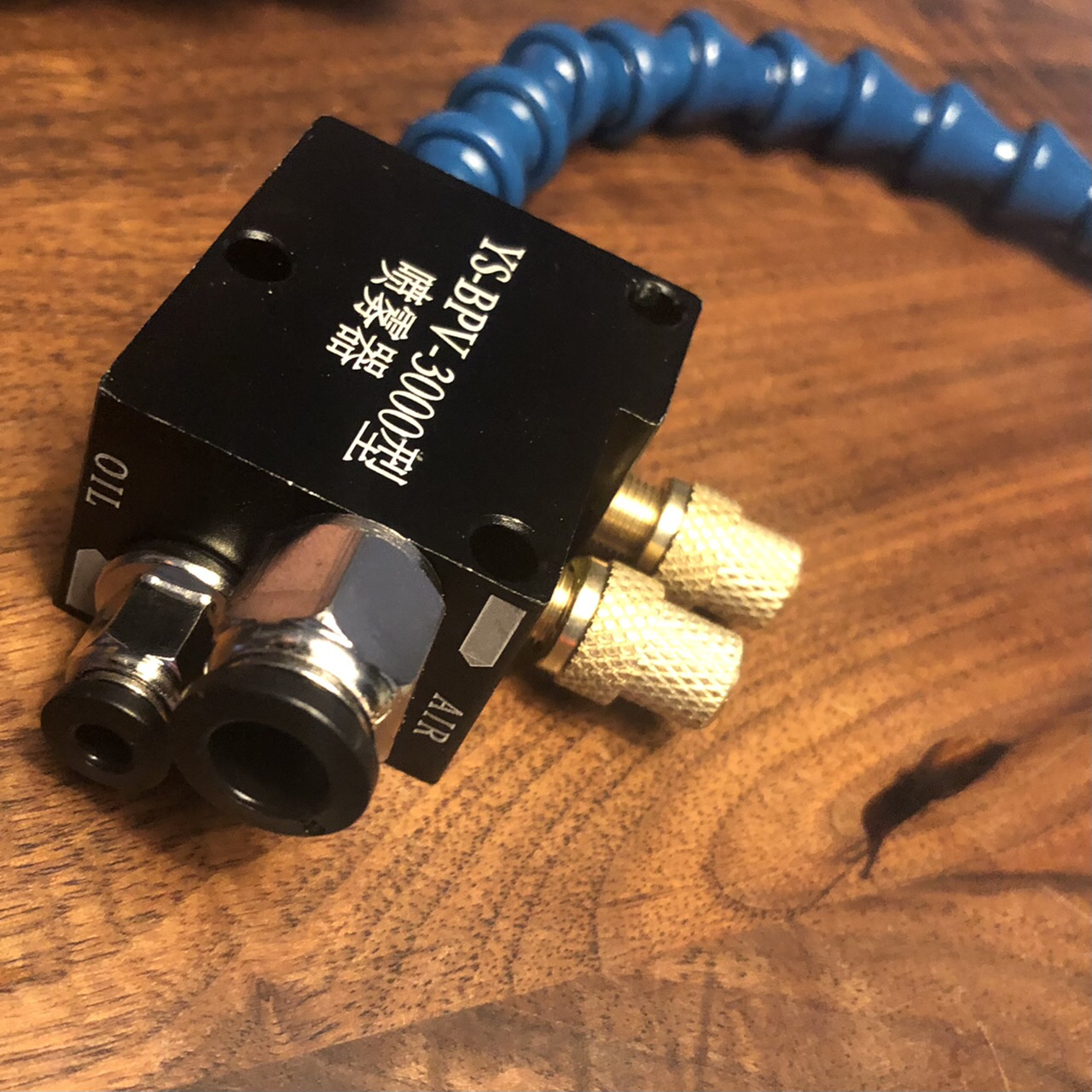

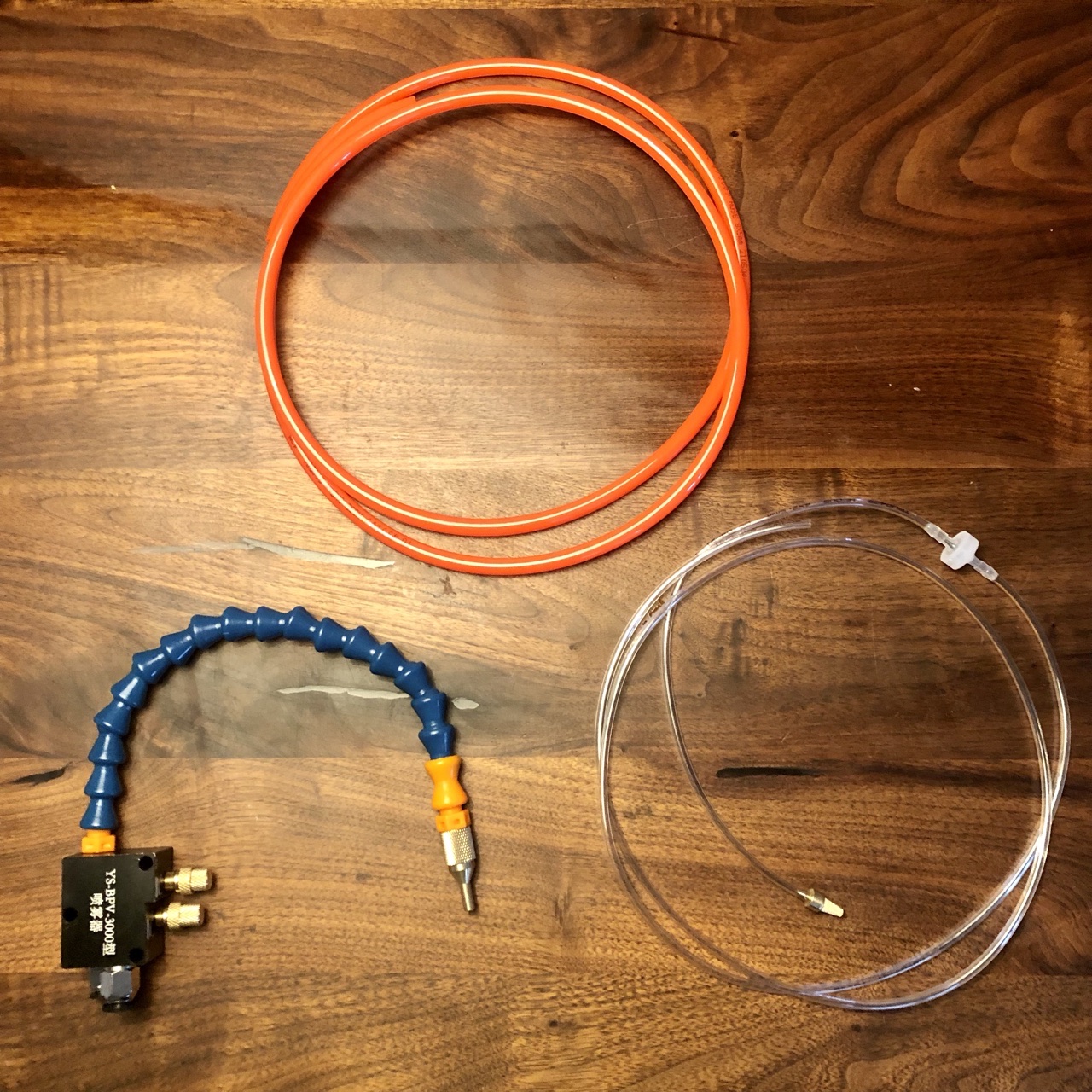

Aus einem Bremer Versandlager hat mir der Postbote gerade die chinesische Nebelmaschine geliefert.
Ootb
Mischeinheit 4mm Anschluss für das Kühlmittel, 8mm für die Luft
Düse

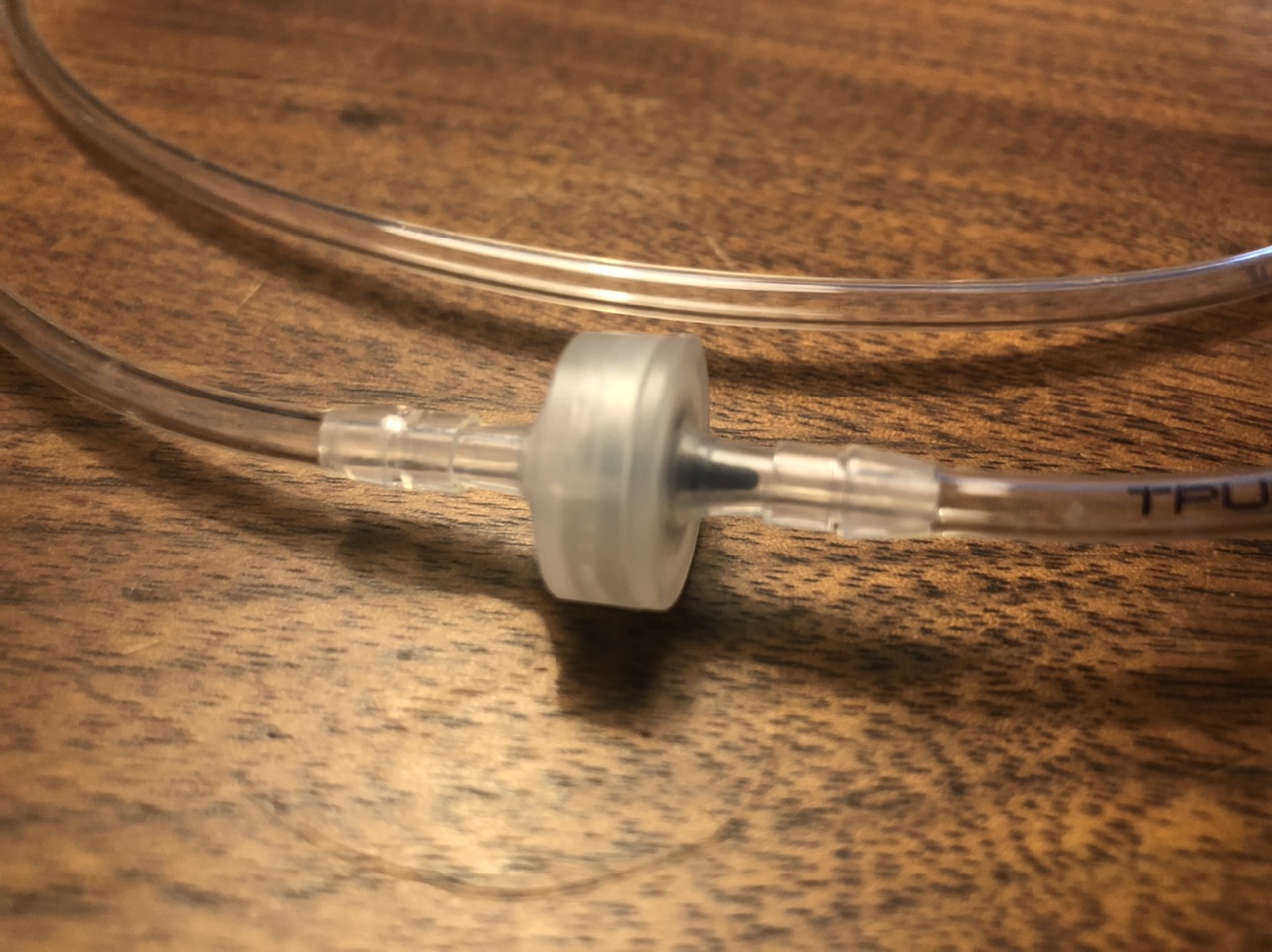

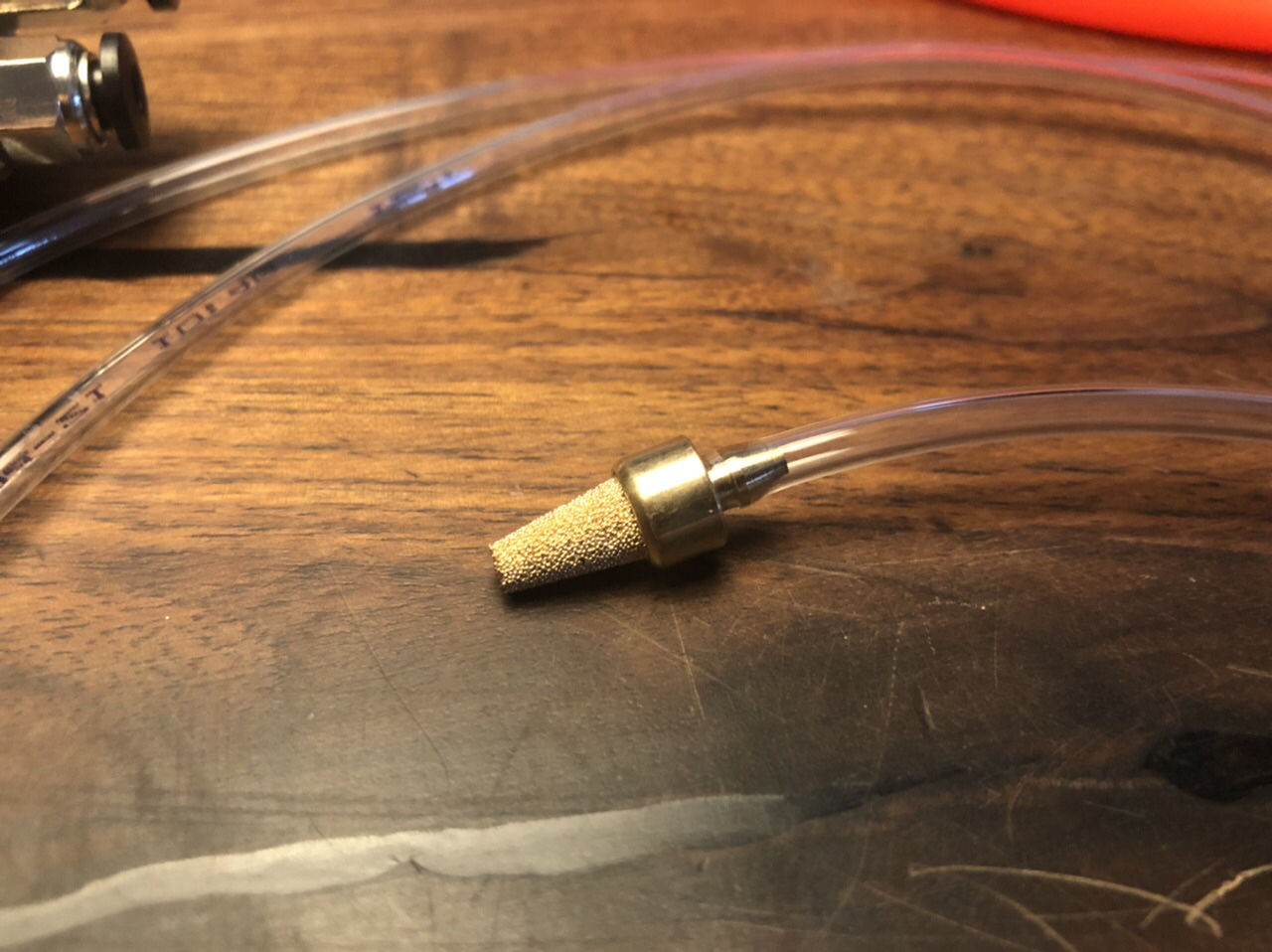

Filter
2. Filter

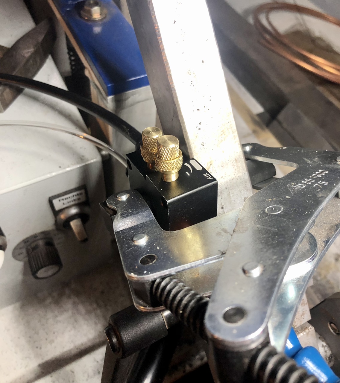

Provisorisch fixiert
Vorne Luft, hinten Kühlflüssigkeit. Es gibt Kontermuttern zum Feststellen.
Im Korpus selbst sind mehrere Löcher, die für vielfältige Montagelösungen sorgen.
Im Betrieb, an 3 bar. Läuft!
Nicht ganz so ultrafein, wie mit dem Airbrush, was aber nicht wirklich nötig ist.
Für den Gegenwert eines Kasten Biers bin ich wirklich zufrieden. Da muss man nichts basteln und ein kleiner Kompressor reicht vollkommen.
Wenn das Ganze jetzt auf Dauer funktioniert, dann hast Du eine super Lösung gefunden! Feineren Sprühnebel erreicht man mit höherem Druck. Die von Dir verwendeten Teile sehen genau so aus wie die meiner teureren Variante. Das hast Du wirklich klever gelöst. :super:

@Taperedtang “auf Dauer“ ist bestimmt das größte Problem… was sofort auffällt, ist, daß die Einstellschrauben ziemlich schwergängig sind und das ganze Teil aussieht, wie eben aus der Fräse gefallen. Alles scharfkantig und mit wenig Qualitätsanmutung. Im Moment ist nix anderes drin. Budget für eine Weile erschöpft 😅
Ich berichte, falls es vorzeitig zerbröselt.
@Jaeger-Knives so wirklich Standard ist der nicht. Ist ein Kühlschrankkompressor auf einem 5l Drucktank. Wichtig ist, daß die Lösung oben eben mit 3bar, evt. sogar 2bar auskommt. Wenn Dein Modell das dauerhaft bringt, kannst Du den Nebler dran betreiben.
