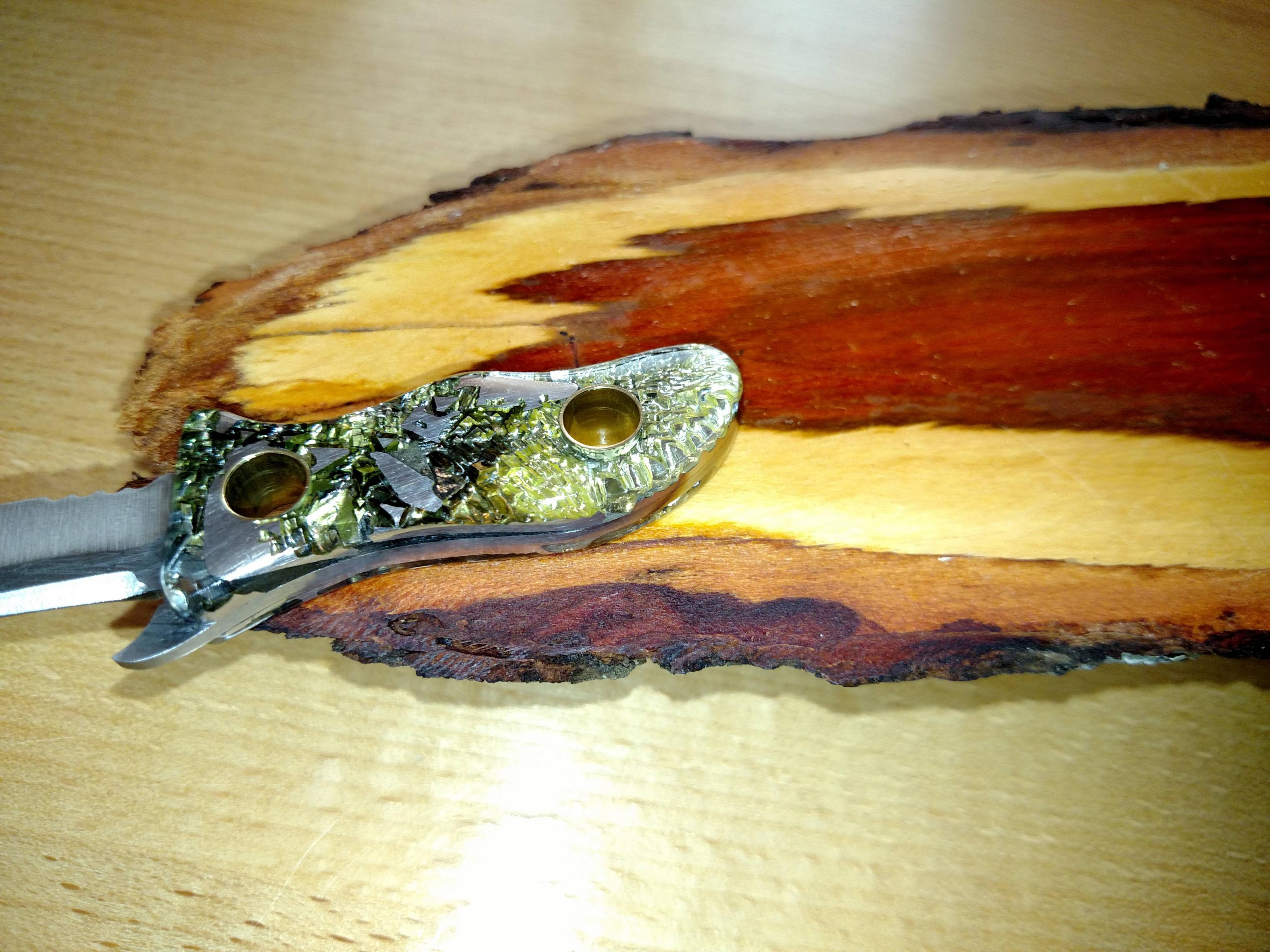

Hallo Messerforum,
Dies ist mein zweites Thema hier im Forum.
Ich möchte kurz und Knapp mein neustes Projekt vorstellen. Es handelt sich um eher kleines feststehendes Messer ( für 3 Finger).
Die Klinge ist aus 1.2842 und mir leider etwas misslungen.
Die Besonderheit des Messers ist das neue Griffmaterial. Dieses möchte ich auch hier zeigen und einzig für diesen Zweck habe ich auch dieses Mini Messer gemacht.
Tipps für die Klinge könnt ihr mir gerne geben, darum soll es aber wie erwähnt in diesem Beitrag nicht gehen.
Jetzt bin ich gespannt, was ihr zum Griff sagt? Kitschig, hässlich, kindisch, zu bunt? eure Meinung ist gefragt :super::D

kitschig , häßlich , zu bunt ?
Überhaupt nicht ich finde es äußerst interessant , passt vielleicht nicht zu jedem Messer aber das ist bei Hirschhorn genau so ,
hier sieht es klasse aus .

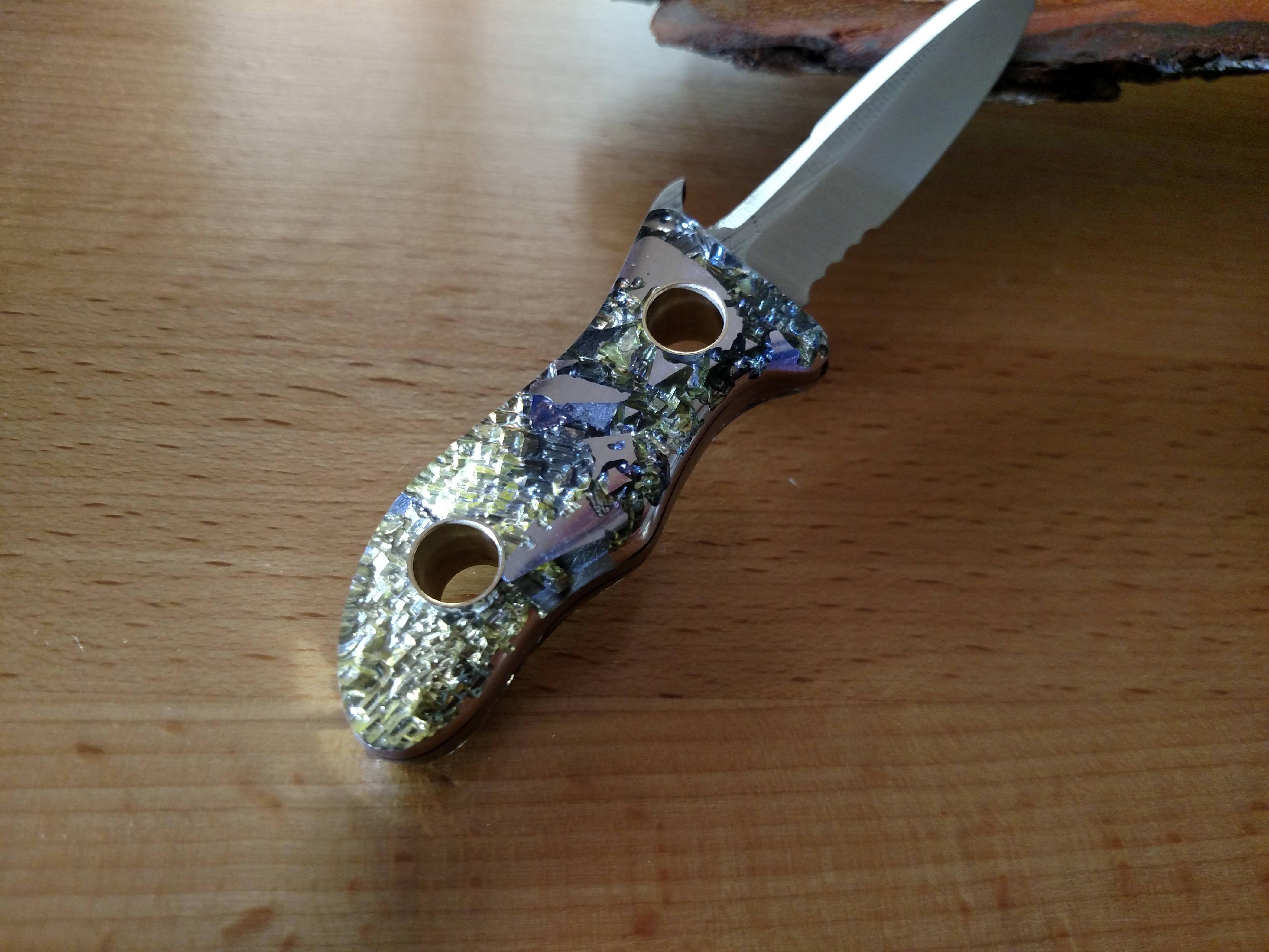

Auf dem 2. Bild erinnert mich der Griff an eine Metal Gitarre , würde durchaus in Wacken auf die Bühne passen :glgl:.
Ich finde wo es passt sieht es klasse aus mir gefällt es .
Wo gibt es das Zeug ? ? ?
Zur Klinge . . . na ja vor allem der Übergang breiter Griff , schmale Klinge sagt mir nicht so zu .
Sind beide etwa gleich breit wären es mehr fließende Linien und nicht so abgehackt , der Flachenöffner könnte ruhig überstehen
(das ist meine bescheidene Meinung :hmpf:)

Das schaut schon lustig aus. Ich geh mal davon aus das die Griffschalen ziemlich schwer sind ...bei dem was ich da alles erkenne.
Mich würde interessieren wie du die erste Schicht gegossen hast. Vermute Epoxyd mit Stahlfarbe anziehen lassen und kurz vor fest Steine ,Flexabfälle und so rein und dann solange schwenken bis die Seiten oben bleiben.
Gruß Ralf
die idee ist nicht schlecht, leider aber voll daneben :glgl:
ich lasse euch mal fröhlich weiter raten :D
Das Messerchen haut mich ehrlich gesagt nicht aus den Socken aber das ist natürlich immer Geschmackssache. Die Griffschalen sind dagegen wirklich sehr interessant; habe ich so noch nie gesehen. Ich musste zuerst an in Harz gegossene metallische Kristalle wie z.B. von Bismut denken und bin sehr gespannt, was es am Ende tatsächlich ist...
Ich behaupte einfach mal, dass das eingegossener Aluschrott (Reste vom Fräsen??) ist.

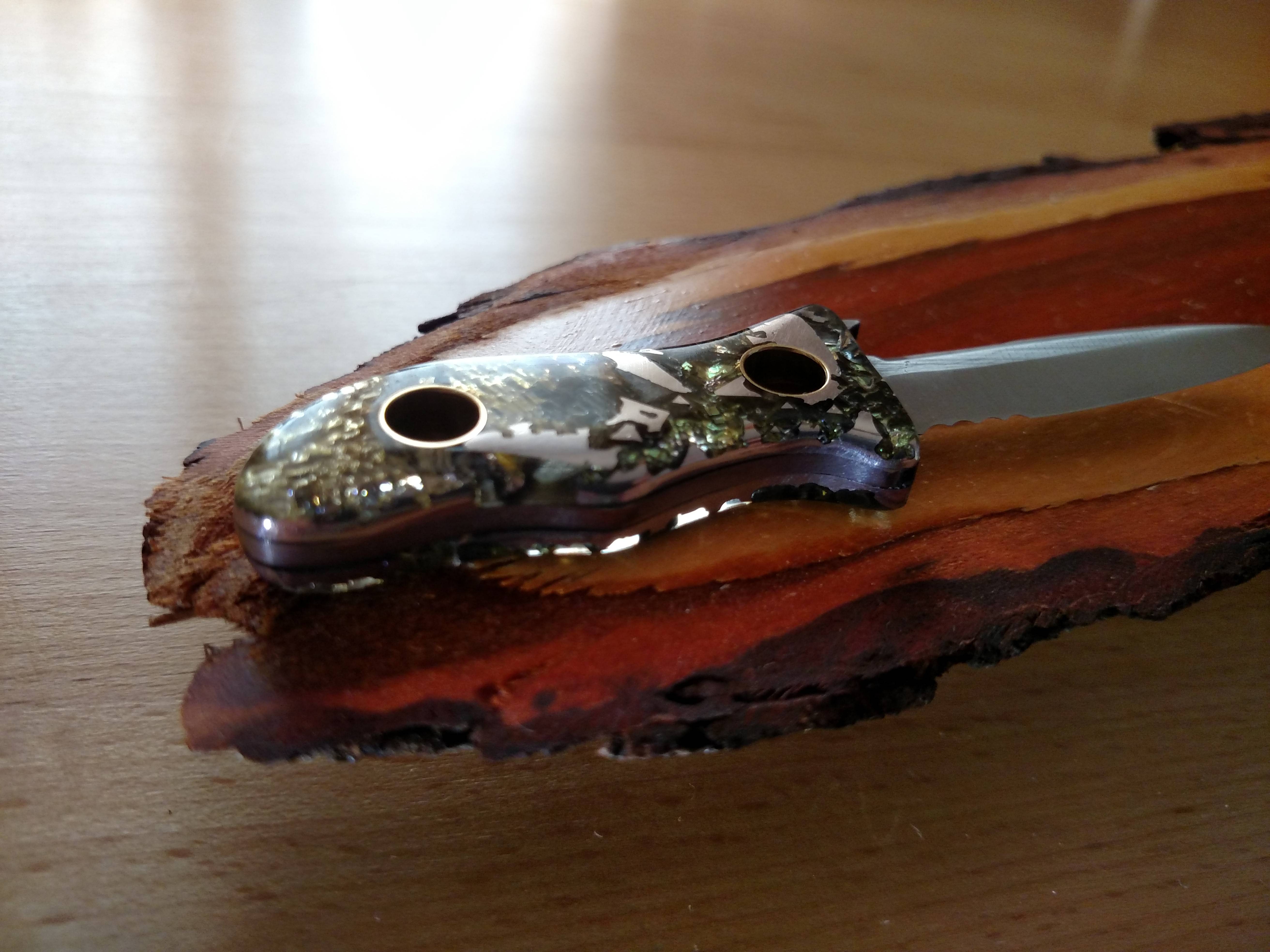

Das Griffmaterial gefällt mir auch. Vielleicht nicht für einen ganzen Griff aber als Inlay könnte ich mir das gut vorstellen.
Was ist es, wie hast du es gemacht?

Jubei lag genau richtig, es handelt sich um Bismut kristalle :super:
die herstellung flacher teile mit schöner färbung und kristallstruktur ist allerdings nicht so ganz einfach. sobald ich etwas brauchbares zu stande bekommen habe teile ich es euch mit :super:

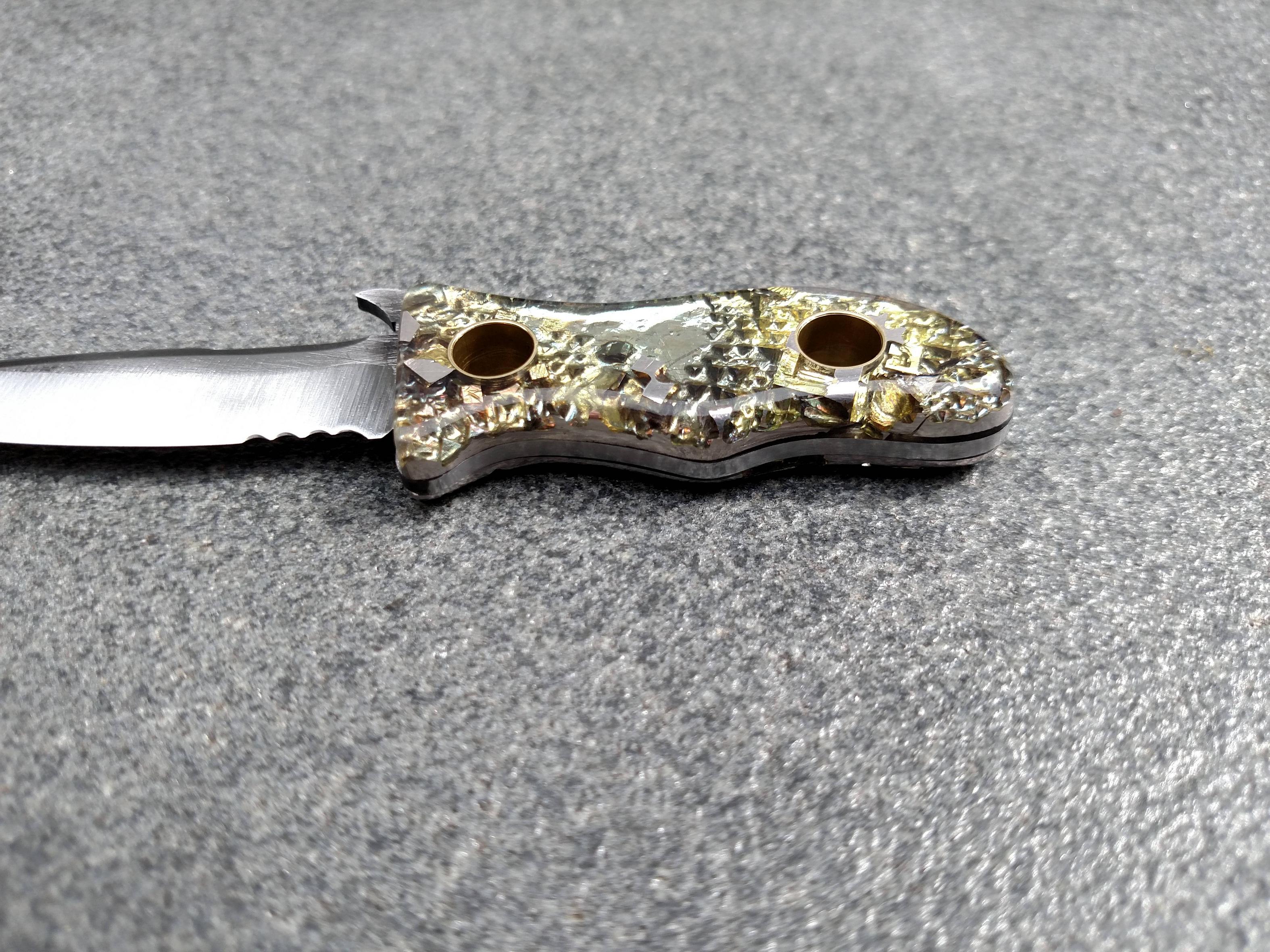

Interessante Ausführung der Griffschale, finde ich gut gelungen.
es geht tatsächlich keine gefahr von diesem metall aus :super:
derzeit arbeite ich daran, die kristalleinlage aus einem stück zu fertigen, so dass es nicht so "gestückelt" wirkt :irre:
Kann man nach einem Fehlversuch das Zeug immer wieder aufkochen, oder hat man nur einem Versuch ?
Gruß Ralf
erneutes einschmelzen ist möglich aber mit jedem versuch wird die qualität des metalls schlechter und es wird immer schwerer schöne kristalle zu erzeugen.
