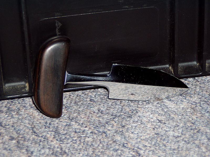

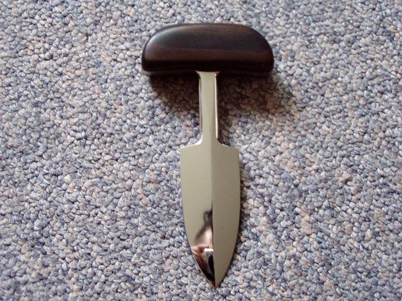

Hi,
ich habe kürzlich meine erste Dolchklinge gemacht. Genau wie du habe ich mir Gedanken darüber gemacht, wie ich das Gerät möglichst symmetrisch hinbekomme.
Ich bin so vorgegangen: Klingenmitte genau angezeichnet, Grobschliff am BS, den Rest dann händisch per Feile "hingeschummelt".
Ich finde für die erste Dolchklinge ists gar nicht so schlecht geworden. Allerdings ist die Klingenspitze doch leicht außermittig, vielleicht sieht man das am Foto.
Aber wie Chamenos schon schrieb, dass was hilft ist üben, üben, üben.
lg. chinook
P.S. Bitte beachten: Ich bin in Ö zu Hause. Hier sind Stoßdolche (noch) erlaubt.
