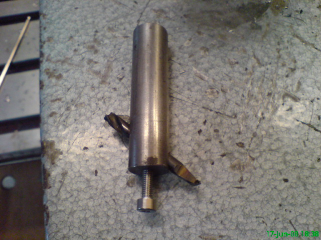

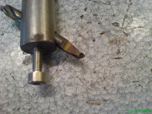

So, Schlagzahn habe ich jetzt gebaut. Nur mein Ausdrehwerkzeug macht immer schlapp. Das habe ich aus nem 5er HSS Bohrer geschliffen. Macht bei Stahl aber ziemlich schnell schlapp, wie das 2. Bild zeigt.
Was mache ich falsch?

Kühlung, langsamer und geduld würd ich mal sagen, wenn überhaupt was falsch läuft.
Dein Werkstück ist weich oder, sonst wird das nix mit ex. HSS.

Hi yaammoo,
wenn ich das richtig sehe, hast du den Schaft von dem 5er Bohrer als Schneide geschliffen. Die Bohrerschäfte sind aber meistens nicht gehärtet...
Besorg dir nen HSS-Rohling (Drehstahl) in dem Durchmesser, dann geht das - auch in Titan! (Kühlschmierung und richtige Schnittgeschwindigkeit vorausgesetzt.)
