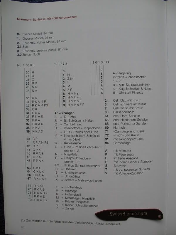

Ich hab' mich schon vor ein paar Jahren mit den Nummern bei Victorinox beschäftigt.
Die vierstellige Nummer zwischen den Punkten (*) setzt sich meiner Meinung nach so zusammen:
Die erste Ziffer steht für Ausstattung mit Korkenzieher (3) bzw. Kreuzschlitz (4)
Ziffer zwei und drei sind die Modellnummer:
3 60 3 = Spartan (während 4 60 3 das Tinker mit Kreuzschlitz ist)
3 61 3 = Camper
3 70 3 = Climber
3 71 3 = Huntsman
3 74 3 = Mountaineer
Die vierte Ziffer steht für die Ausstattung (je höher die Nummer, desto mehr ist dran , also Ring,Pinzette,Zahnstocher,Kuli ...)
(*) Die Ziffer nach dem zweiten Punkt steht für die Farbe der Griffschalen (außer natürlich bei den klassischen roten - dann gibt's keinen Punkt und keine Ziffer).

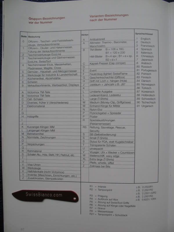

hier einige infos:
quelle: victorinox handbuch fur handler.
