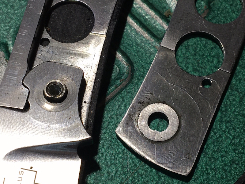

Hab noch eins gefunden, das die Ausnahme bestätigt: das Slack von Böker, Design Raphael Durand.
Auf beiden Linerinnenseiten sind die Laufflächen der Klinge freigefräst.
Lag zufällig noch auf der Werkbank, da es auf eine "Clip-Extension" wartet ;)
