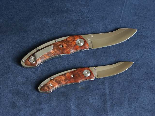

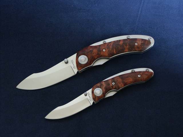

Der Beitrag von dunedain hat mich inspiriert.
Hier auch zwei modifizierte Katz Kagemusha Modelle. Sie gefallen mir vor allem wegen dem Design, sind aber auch stabil und hervorragend verarbeitet. Die serienmäßigen Griffschalen aus Kraton sind zwar rutschfester aber ich mag kein Kraton, deshalb hab ich sie durch stabilisierte Ahornschalen ersetzt und bei dem größeren Modell den Clip etwas gekürzt.

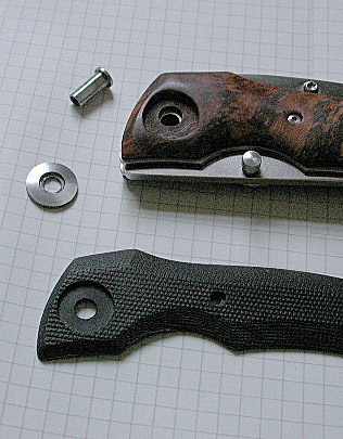

Ein süßes Pärchen, da ich auf Grund des tollen Aussehens nun auch mit einem Tuning meiner beiden Kraton-Ausführungen spekuliere, ist denn der Kraton wirklich "nur" mit den Schrauben fixiert, oder zusätzlich noch geklebt, denn mir geht es um eventuelle Umkehrbarkeit ? :confused:
Die Kratongriffschalen werden nur durch die Schrauben und die Achsschraube der Klinge gehalten,die einen Metallüberwurf hat. Da die Griffschalen sehr hart ( härter als das übliche Kraton) sind, liegen sie plan an. Sie lassen sich aber jederzeit wieder anmontieren. Zum besseren Verständnis ein Bildchen.
Grüße Croco
