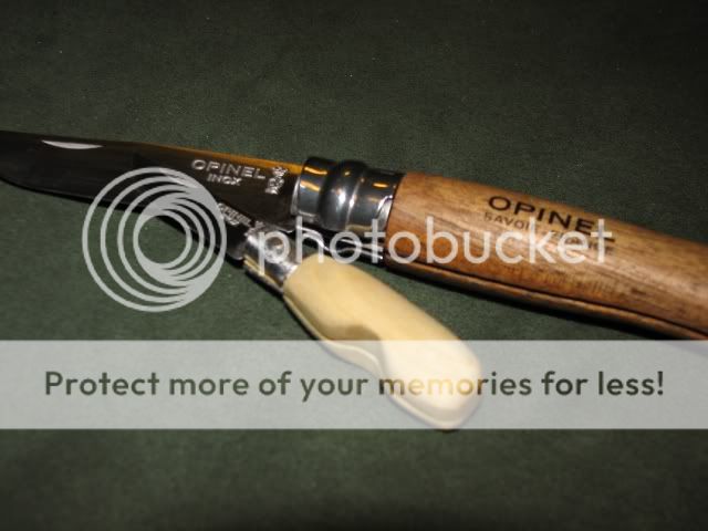

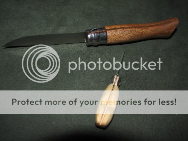

Ich schaue mir nun schon lange eure tollen Messer an und da wollte ich auch mal.
Also habe ich mein Opi Nr. 2 mit Schlüsselring auseinandergenommen, am Wochenende war sowiso Zeit.
(Der Ring hat sowiso generft, da ist das Messer 3mal so lang und doppelt so schwer!:glgl:)
Natürlich ist meins nichts gegen die ganzen Meisterwerke hier, aber als 17 Jähriger ohne Handwerkliche Erfahrung (und eigentlich auch ohne künstlerische Begabung), ohne richtige Werkzeuge, nur mit ein paar Handsägen und einem schweizer Messer, bin ich recht zufrieden.
Kritik und Vorschläge zur Verbeserung sind wirlich sehr willkommen!
Also nicht zögern, bei einem Vorschlag.;)
Hier zwei Bilder. Leider am Abend aufgenommen, also etwas sehr dunkel.
Den spalt habe ich mit einem Sägeblatt gemacht. :ahaa:
Davor hatte ich den meisten Bammel.:)
So, ich hoffe, es gefällt für den Anfang.
Wie gesagt, bei Verbesserungsvorschlägen Tips oder Kritik,
sehr gerne, ich befinde mich in der Lernphase.

Hallo Phijo!
Da die Klinge des Opinel gehärtet ist, wirst Du mit Metallsäge und Feile schwierigkeiten haben. Das ist eher ein Fall für Schleifpapier oder besser Steine.
Am besten Arbeitest Du dann nass, damit die Klinge nicht über Anlasstemperatur erhitzt.
Das war jetzt die Kurzfassung. Alles nähere findest Du in aller Tiefe im Forum. Viel Spaß!

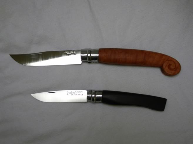

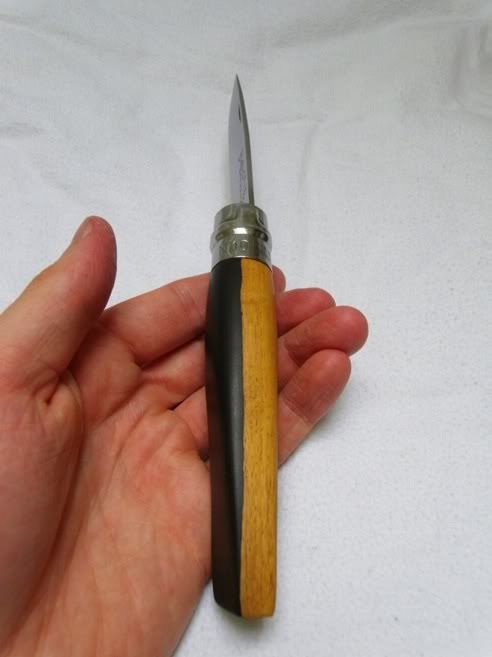

Meine letzte Arbeit war ein 10er aus Grenadill mit Splint (Stand im Marktplatz zum Verkauf).
Bei dem Holz rizt mich die Optik des Messers, die von jeder Seite unterschiedlich ist. Bei der Formgebung habe ich mich von eher schlichten Formen inspirieren lassen.;)
Die Klinge wurde umgeschliffen zu Droppoint, dass gefällt mir sehr gut. Genauso wie deine Arbeiten rosie! :D
Noch mal der Größenvergleich mit einem 12er
