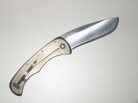

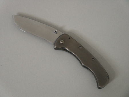

bin seit ein paar Wochen Besitzer o. g. Messers.
Da es von Anfang an als User gedacht war, hab ich mal ein paar Sachen dran ausprobiert.
als erstes hab ich den Clip mal umbebogen, und hitzegefärbt,
nachdem das so gut geklappt hat, hab ich mich über den zu fest schliessenden Framelock hergemacht (einfach an der Framelockbasis das Loch etwas grösser gebohrt) und schon öffnet und schliesst das Teil wunderbar.
Und zum Schluss die Titanschalen im Backofen bei ca. 300°C in einem leichten Goldton gefärbt, leider gab mein Backofen nicht mehr her.
Jetzt steht noch ein anderer Klingenanschliff an, der jetzige ist mir zu ballig.
