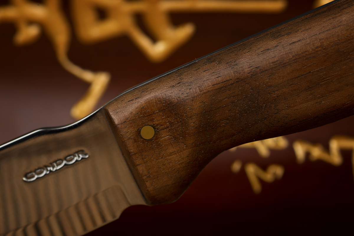

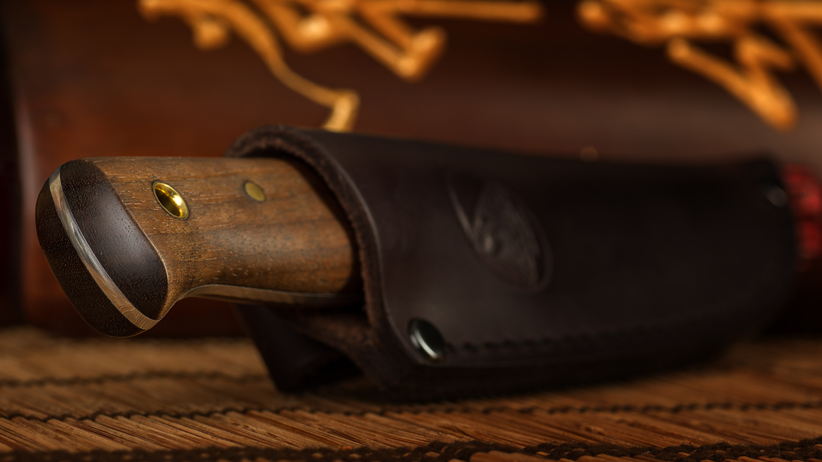

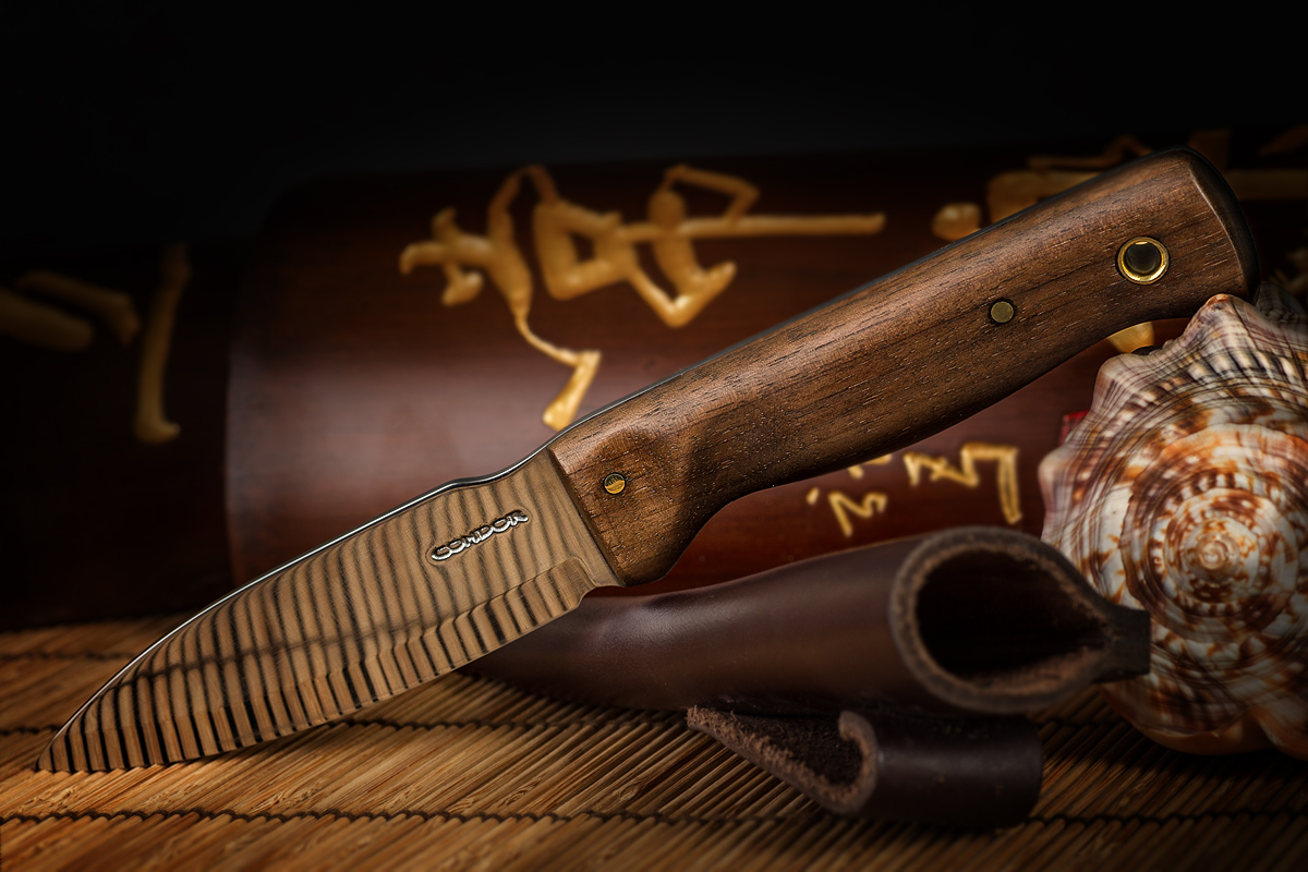

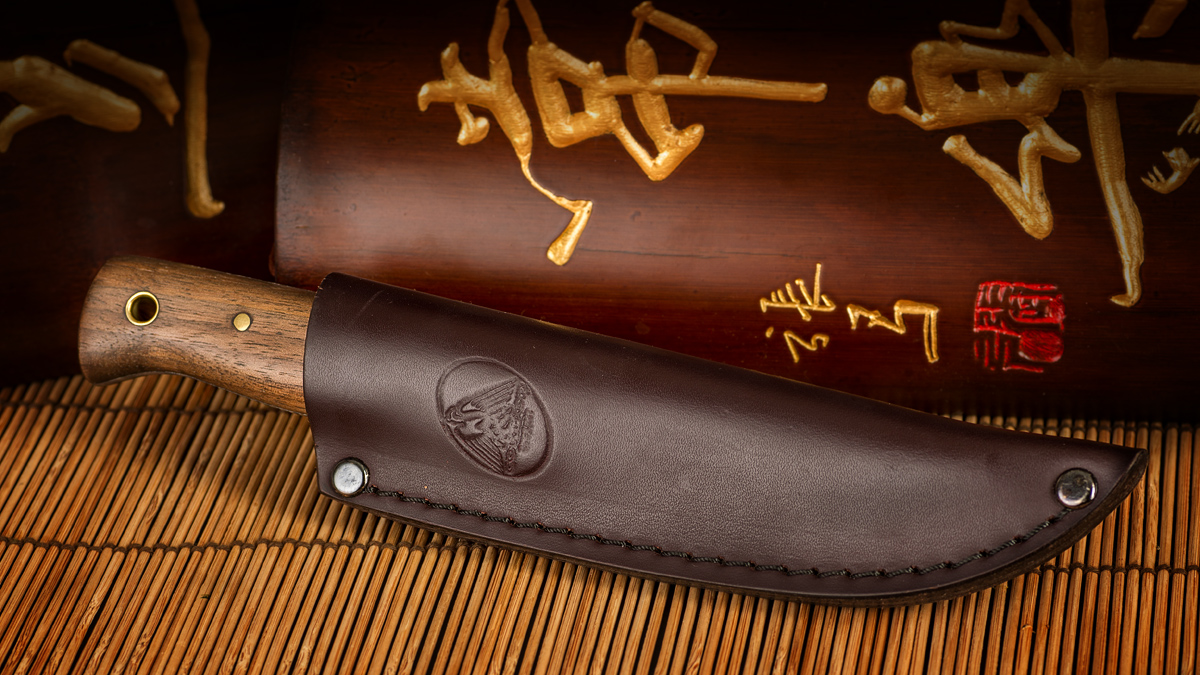

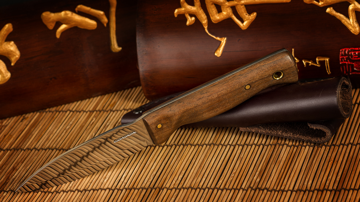

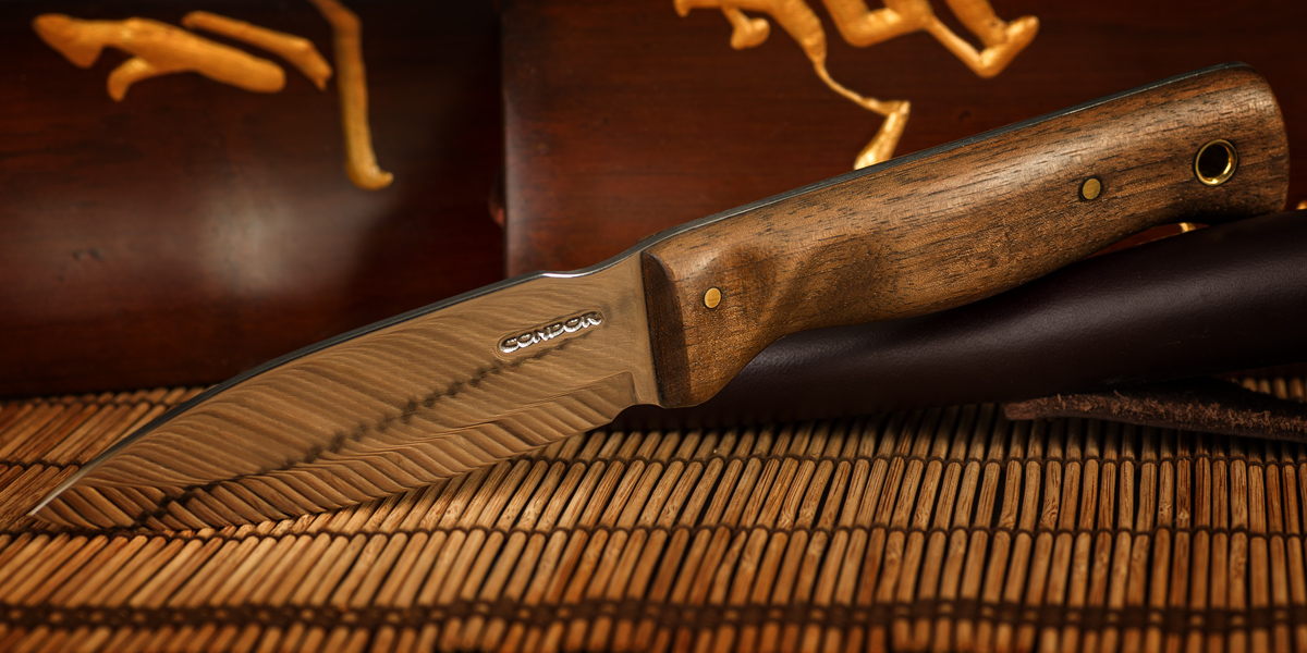

Hier ein Condor Bushlore mit einigen Mods:
Klinge spiegelpoliert
Griff mit Fingermulden umgeschliffen, mit Leinölfirnis stabilisiert und seidenmatt poliert
Auf dem Klingenrücken eine Daumenmulde angebracht
Schleifkerbe angebracht
Besonders gut verarbeitet sind die Condors ja nicht gerade, aber bei den Modellen die ich besitze
ist zumindest die Wärmebehandlung gut und die Lederscheiden sind auch gut finde ich.
Mit etwas Eigenleistung (die mir Spaß macht) bekommt man für wenig Geld
gute Messer aus super scharf zu schleifendem Kohlenstoffstahl.
Für meine Hände ist es nun perfekt angepasst und schneidet auch sehr gut,
besser als alles aus Edelstahl was ich bisher hatte.
