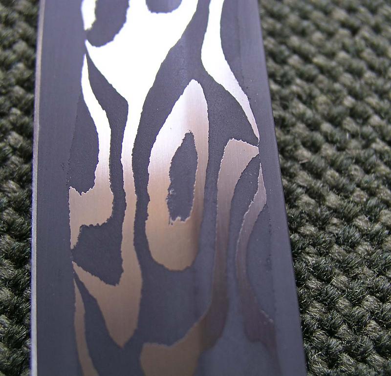

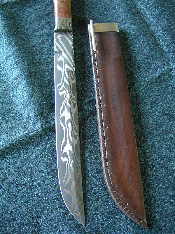

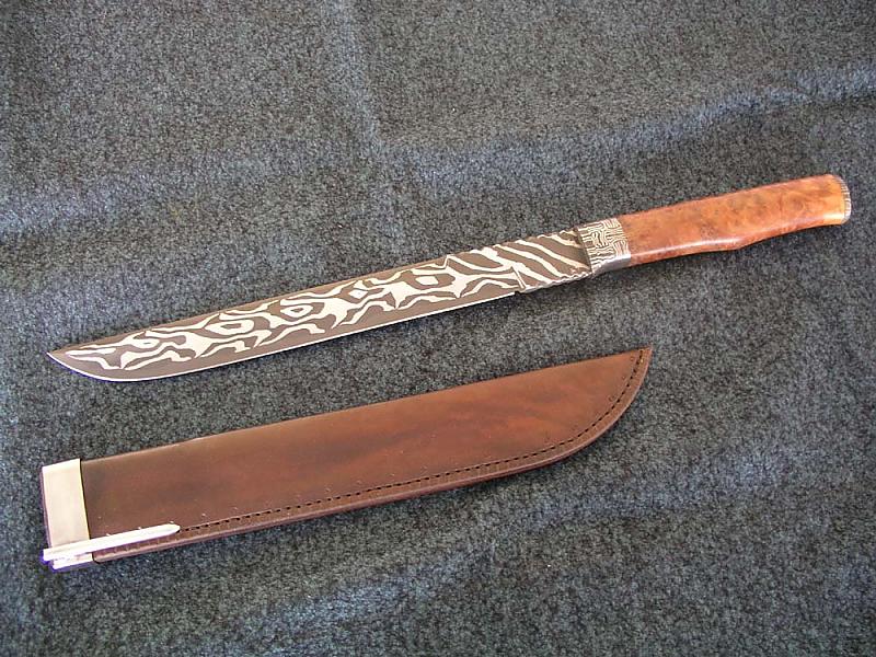

Kundenauftrag.
In Anlehnung an die frühere Arbeit: http://www.schmiedebalbach.com/seiten/modtanto.html
mal wieder bestellt.
Gesamtlänge ~52cm,
Beschläge hinten und vorn aus Mosaikdamast.
Klinge sanmai, Kern 1.3505 furniert mit einem groben Band Torsionsdamast auf beiden Seiten.
Finish P. Teycke.
Es müssten jetzt ca. 4/5 Stücke dieser Arbeiten existieren, alle aber je aus unterschiedlichen Griffmaterialien, Stahlsorten und Größen.
