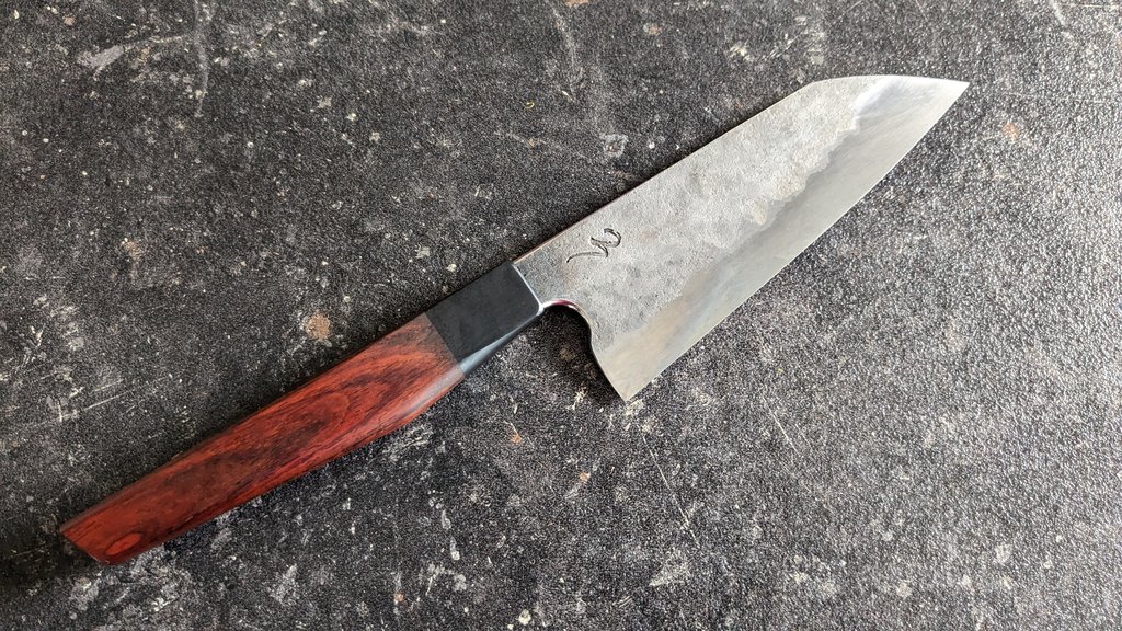

Mal zur Inspiration, vielleicht hat ja noch der ein oder andere Lust sich anzuschließen:
Iracil K Tip / Bunka, könnt aber auch ein Santoku sein. Stahl 100Cr6, ballig auf nagelgängig runter. Schöner Taper von 4,6mm runter. Seine Messer funktionieren mE nur bei flachen Profilen.
Schneidenwinkel ist der Winkel kombiniert auf beiden Seiten, also wärst du bei 10° pro Seite, macht bei dünn ballig auf
Null imo keinen Sinn.
Ok... Genau genommen ist es dann ballig auf "fast" Null. An der Schneide eine definierte V-förmige Fase anzuschleifen halte ich schon für sinnvoll. Ansonsten würde mir das nachschärfen auch nicht gut gelingen.

10Grad ist relativ niedrig. Würde ich zumindest noch ne Mikrofase dran machen. Ich schleif so zwischen 15-18° pro Seite, mit System so 17.
Mikrofase wirst du so gut wie nicht beim leichten Schnitt merken, aber bringt mehr Stabilität.
Ich denke auber, dass ich mich erst mal in Deutschland, oder zumindest im deutschsprachigen Raum umsehe.
Dann wäre Iracil und Avav interessant. Vielleicht Nils Buschcrafts, ist auf jeden Fall ein super Typ und macht schöne Messer
Unser @Jaeger-Knives wäre vielleicht auch ne gute Anlaufstelle
Der Winkel ist genau genommen der Kern der ganzen Diskussion. Wenn ich auf 18° pro Seite gehe, dann brauche ich auch kein Apex Ultra mit 65 HRC oder höher. Da halten andere Stähle auch vernünftig lange scharf.
