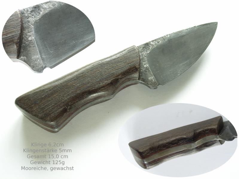

wollte Euch mal meine neustes Messerchen vorstellen:
Der Mooreichen Zwerg
Gesamtlänge: 150 mm
Klingenlänge: 62 mm
Klingenstärke: 5,2 mm
Klingenmaterial: CK60
Griffmaterial: Mooreiche, gewachst
Die Klinge (Dreifingermesser) habe ich in Solingen von Claymore erstanden.
Habe dann nur noch das Finish für Faule (Acid-washed) gemacht, die Griffe angeklebt und in Form gebracht.
Die Griife sind innen mit 2 Stiften aus Kupferdraht (3,5mm) versehen.
Jetzt muß ich nur noch sehen, das der Kleine 'nen passendes Lederoutfit kriegt :D

Die rustikale Klinge und das dunkle Holz harmonieren wunderbar miteinander! Klasse! :)
Könnte schon fast in einer Kunstausstellung gezeigt werden .
Mal was anderes als immer nur Finish Fetischismus.
Kommt sehr schön rüber . :super: :super:
Grüße Andy
wäre auch mein Ding, liegt voll auf meiner Linie. Du hast mit diesem Messer echt Stil und Harmonie hingekriegt. Sowas kann auch in die Jackentasche vom guten Anzug.
Damit ne Cohiba anschneiden.... :D :D :D :D :D :D
Hm, ich dachte gerade, wie edel ein Mittelpin aus Phosphorbronze (nicht plangeschliffen, sondern aufgehämmert) da wirken würde....
Wie ich Peter kenne, kann man den Erl noch bohren.
Man kommt schon ins Schwärmen bei dem Messer. Sone Klinge hatte ich in SG auch in der Hand, jetzt könnte ich mich ohrfeigen, dass ich sie nicht mitgenommen habe...

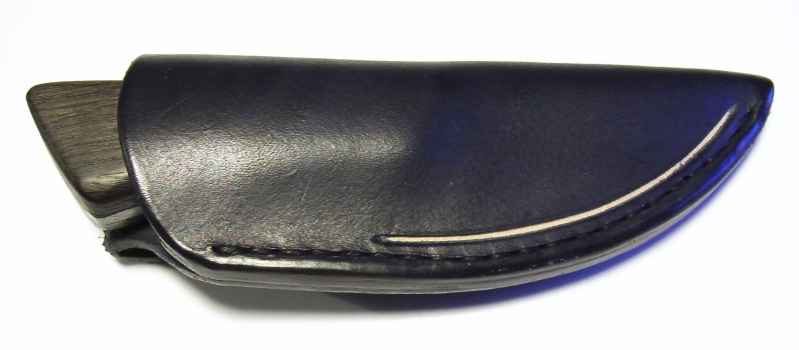

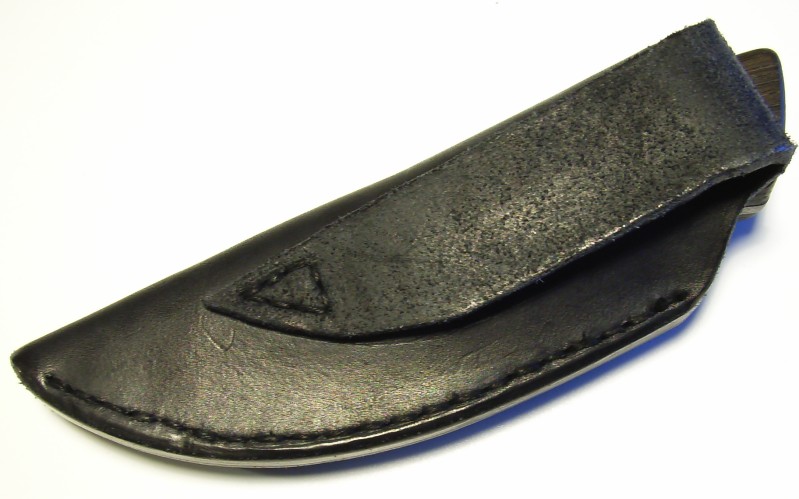

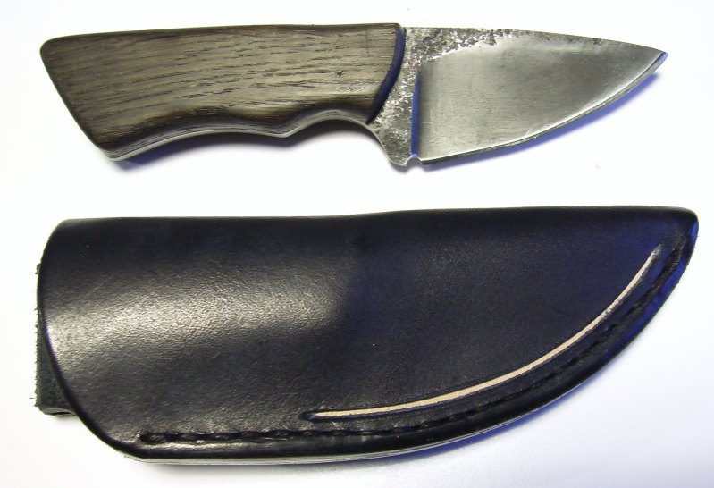

So heute habe ich die Lederhose für den kleinen MooreichenZwerg bekommen.
Paßt super: in Form und Optik, stört nicht am Gürtel, weder beim sitzen noch im Auto.
Danke Murat, Super Arbeit :super: :super: :super:
Auch möchte ich mich hiermit nochmals bei Claymore für die schöne Klinge bedanken. Ich hoffe Du verzeihst mir, was ich daraus gemacht habe :steirer:
