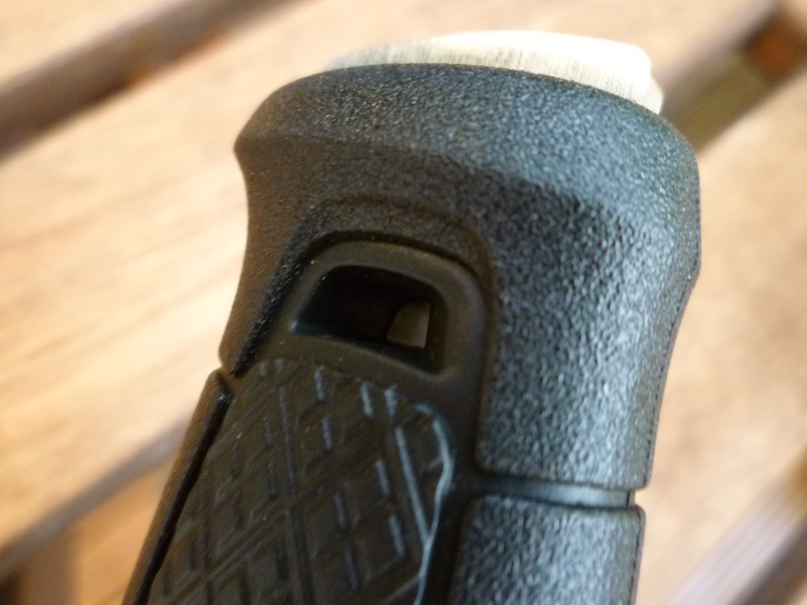

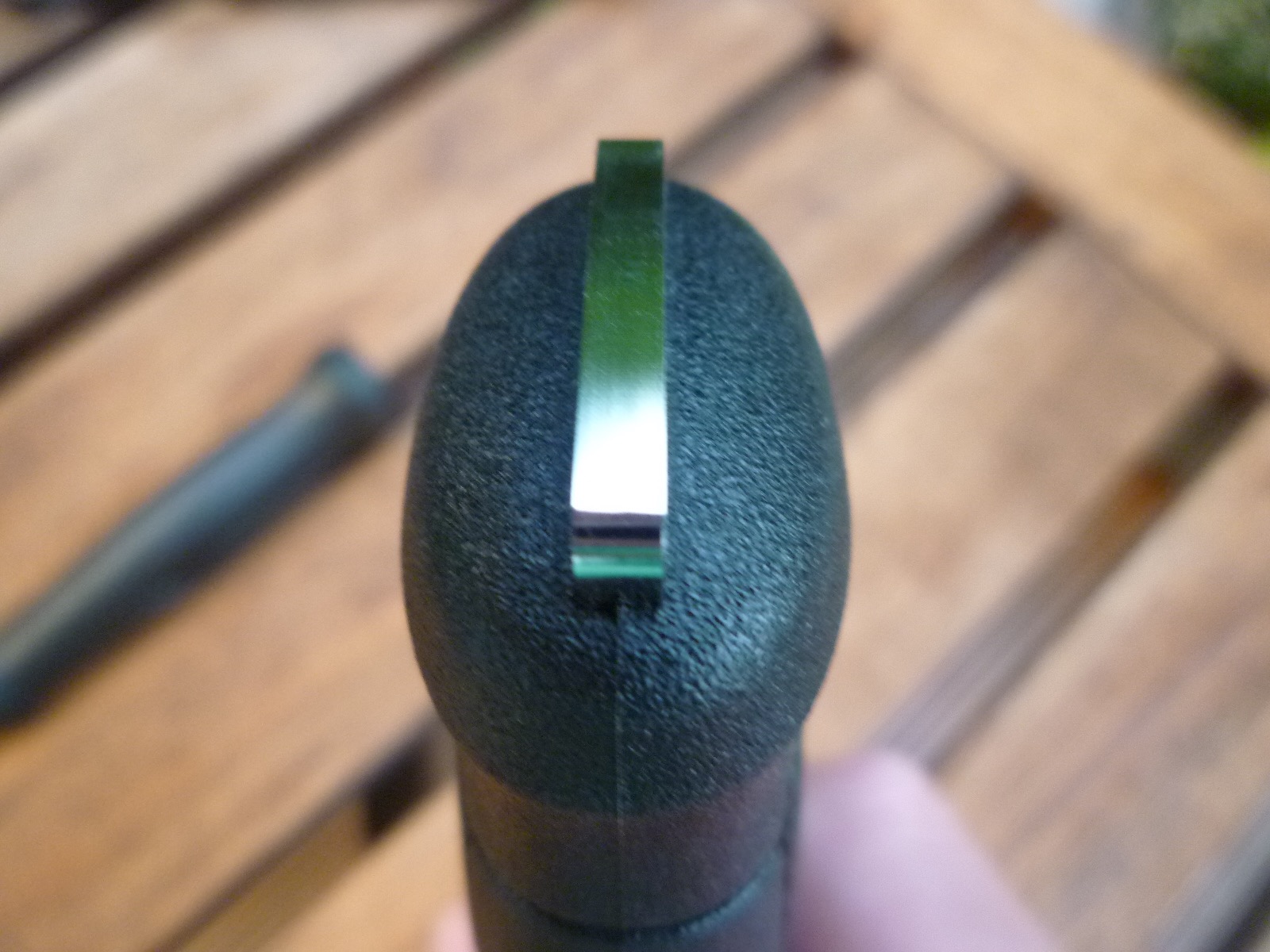

Der Griff:
Ist einer der Besten, die ich von Mora bis jetzt in der Hand hatte, gute Griffigkeit, gute Proportion & Fülle, gute Haptik, einfach und günstig gelöst, dabei sauber gefertigt! Wieder gibt es funktionell nicht wirklich was zu mäkeln. Das Lanyard-Loch hat keine runde Bohrung, keine Hülse eingepresst und sollte größer sein!

Die Fangriemenbohrung könnte größer sein und eine Hülse hätte die Sache sauber abgerundet!

- für was soll dieser Pinnökel am Messerende gut sein? "Schaut her, ich bin Full-Tang"? Hab nicht wirklich viele Menschen damit Rinde schaben oder Feuerstahl reißen gesehen, weil die Winkel und die Haltung dabei alles andere als gut/günstig/ergonomisch/sinnvoll sind. Nägel in die Wand kloppen wird damit auch keiner.
Hmm, es gibt genug Messermacher/Hersteller die sich was dabei denken und einen widerspenstigen Hering kann man schon mal damit reinklopfen und das Tops B.O.B. Fieldknife hat an dieser Stelle sogar eine Kerbe angeschliffen!
Es gibt also durchaus eine Verwendungszweck dafür und über die Notwendigkeit kann man sicher streiten, aber Kritikpunkt ist das keiner, wenn wir sachlich bleiben!

"- für was soll dieser Pinnökel am Messerende gut sein? "Schaut her, ich bin Full-Tang"?"
Ich persönlich mag diese herausragenden Metallteile.
Sie sind gut, um Nägel in die Wand, irgendetwas kaputt oder irgend einem Vieh eins auf die Ohren zu schlagen, wenn es denn eng wird.
Wer so etwas macht? -> ich z.B.
Gibt es so etwas? -> ja, alles schon dagewesen bei mir.

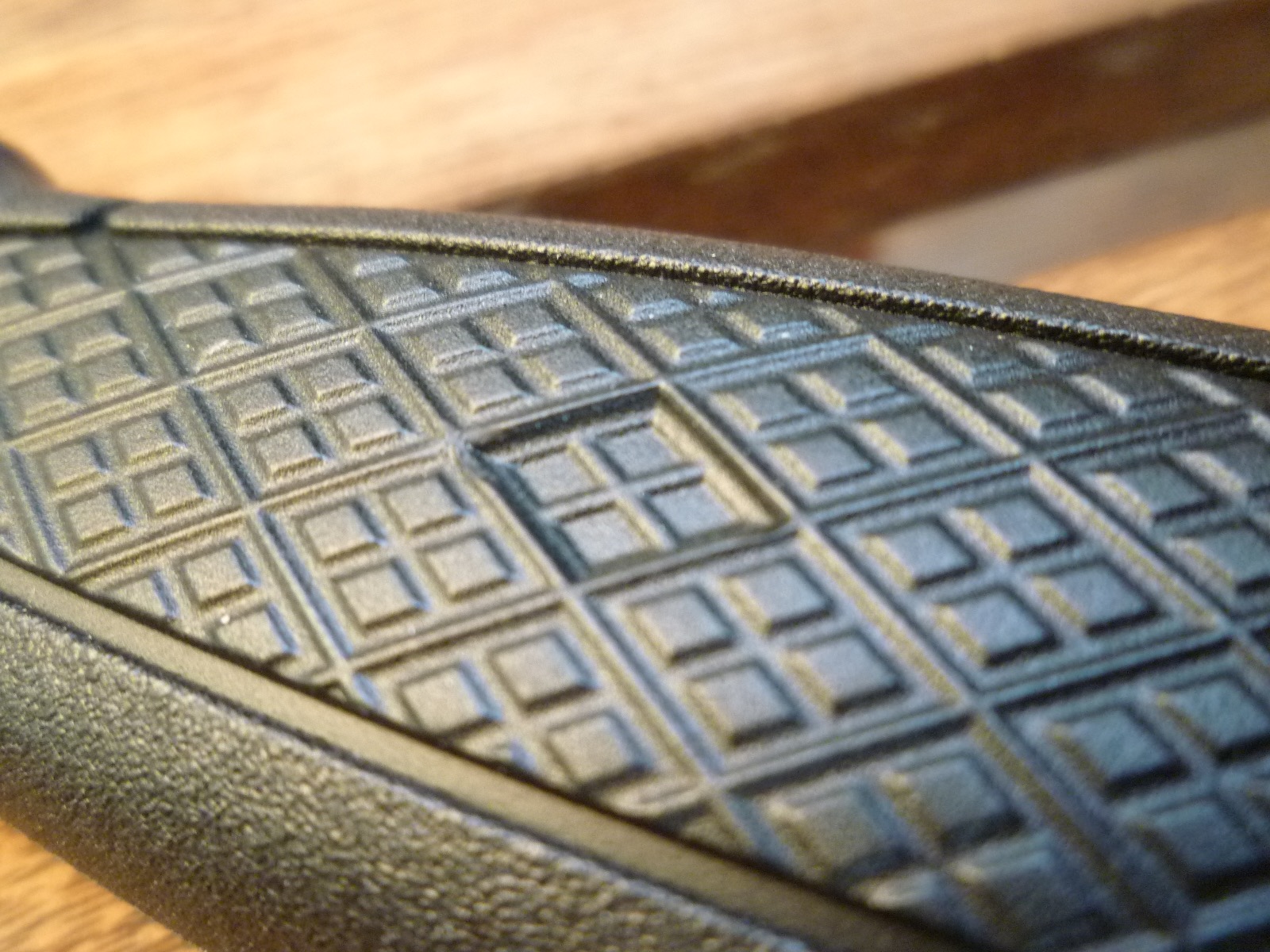

Jetzt noch ein nettes Detail zur viel geschmähten Köcherscheide und zum Griff:
Der Griff hat auf beiden Seiten ein Vertiefung im Rautenmuster, also eine "tiefere" Raute je Seite eingepresst. Das ist jetzt kein Design-Gag, oder einfach so reingestanzt, sondern hat eine Funktion:
attachment.php
Diese Vertiefung sorgt für das Einrasten in der Scheide, indem es in der inneren Scheidenwand beidseitig an zwei längliche Erhebungen entlang geschoben wird, die dann in der Vertiefung im Griff halt finden und das Messer mit einem leisen Klacken fixieren. Sowohl Links als auch Rechts, wie das Messer eben in der Scheide versorgt wird!
Dieser Punkt in der Scheide und am Griff liegt, wenn das Messer in die Scheide eingeschoben ist, genau über dem Drucknopf der Sicherungsschlaufe, die das Messer zusätzlich fixiert. Mit jedem mal verschließen wird zusätzlich die Erhebung in der Scheide in die Vertiefung vom Griff gedrückt, so leiert sich durch häufiges entnehmen und wieder versorgen des Messers nicht so bald die Scheide aus.
Ist jetzt nichts was einem vom Hocker haut, aber durchdacht!
