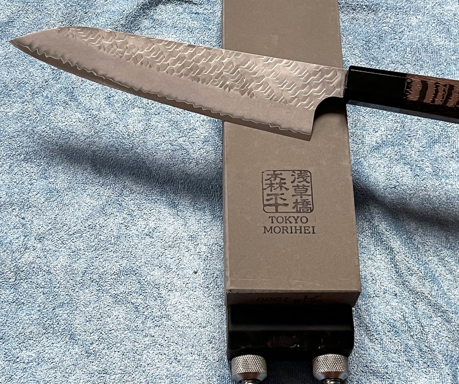

So, jetzt habe ich den Schlamassel. Warum? Weil ich gerne mal was probiere etwas Abseits der üblichen Empfehlungen.
Hier meine Erkenntnis, keine Bewertung, bin kein Schleifsteinexperte, da gibt’s hier im Forum mehr Spezialisten.
Synthetische graue Brocken mit Natursteinanteil. Splash & Go, Maße 210 x 75 x 25mm, Gewicht 785g …….
Gibt es Zollfrei bei https://tetogi.com/en-de(Dänemark), Japanese sharpening stones | Hiomakivi.fi English (https://hiomakivi.fi/en/) (Finnland), KARASU Japanese Knives (https://karasu-knives.com/) (Niederlande).
Steine sind in unseren Breitengraden eher Randerscheinung bei all dem verfügbaren Geröll auf dem Markt, Informationen eher rar.
Direkter Vergleich mit anderen Steinen nicht möglich, sondern nur aus der Erinnerung heraus mit Steinen, die ich im Laufe der Zeit hatte (auch wenn ein Vergleich vllt etwas hinkt).
Morihei 1k erster Eindruck: Mittelhart, nach dem Öffnen mit DMT325 cremiges, gutes Feedback, nicht der Schnellste (subjektiv, bin aber nicht auf der Flucht).
Abrieb auf grauem, nassen Stein leicht sichtbar, nicht wirklich zu erkennen.
Vergleich mit …
… Shapton Glass 1k HR (harte Bindung) > sehr guter Stein, sichtbar schneller Abrieb, etwas härter, mochte ich gerne, auch wenn es sich beim Schleifen wie eine Kachel anfühlten. Der HR hat mE etwas mehr Biss, etwas flinker als der Morihei.
… NaniwaPro 1k > eigentlich der Maßstab, etwa gleiche Preisklasse. Für mich: Schnelles Ergebnis, jedoch zu kratzig.
Morihei 4k erster Eindruck: Mittelhart, bin hin und weg. That’s it.
Guter Abrieb, gutes & seidiges Gefühl, mit Slurry nach anreiben (Nagura, DMT geht auch) noch besser.
Vergleiche mit …
… Shapton Glass 4k HC (weiche Bindung) und 4k HR (harte Bindung). Beide sehr gut, aber kachelig. HR etwas mehr Biss und gefühlt schneller als HC oder Morihei.
…Rika 5k > beliebt, P/L-Sieger. Ich bin damit nicht zurechtkommen – mE in Etwa vergleichbar. Vorteil jedoch Morihei: Kein Einweichen, keine langen Trocknungszeiten.
… Naniwa Pro 5k > empfand ich als schnellen Stein, erzeugt mehr Biss. Für mich zu kratzig/kein Vergnügen. Morihei ist da glatter/feiner. Preislich sind beide auch eine Ansage. Für mich 1:0 für Morihei.
… ShaptonPro 5k > Für mich einer der Besten. Vor allem in Kombi mit dem 2k.
Meine pers. Favoriten sind hier ShaptonPro 5k und Morihei (empfinde ich etwas cremiger, gefällt mir besser).
Fazit für mich:
Morihei passen für alle meine Stähle (Aogami2, Aogami Super, 1.2008, 52100, 1.2519, VG10. Kein Fehlkauf, irgendwie hats bei Morihei „gefunkt“. Preislich allerdings eine Ansage.
Meine ShaptonPro 2k/5k haben eine echte Konkurrenz bekommen.
Euch allen eine schöne Weihnachtszeit.
Peter

Moin
Hier mal kurz meine Meinung dazu.
Danke an @neko , der mir die Steine zum testen geschickt hat
Danke an @Dirk_H der mir neue Fotos gemacht hat... ( meine sind aus dem Handy geflüchtet ...ziemlich sicher , ich wars nicht )
Ich bin in der Anwendung nicht ganz bei @neko . Anreiben braucht es für mich nicht.
Nach Gebrauch reibe ich Steine immer unter fließend Wasser gegeneinander ab ( grob gegen fein )
Dadurch bleiben sie immer gut geöffnet und vor allem lange plan. Das macht für mich das Anreiben überflüssig.
Manche mögen aber wie @neko mehr Schleifschlamm ( Slurry )...daran ist nichts falsch , man bekommt ein anderes Feedback ...und anderes Abtragsverhalten.

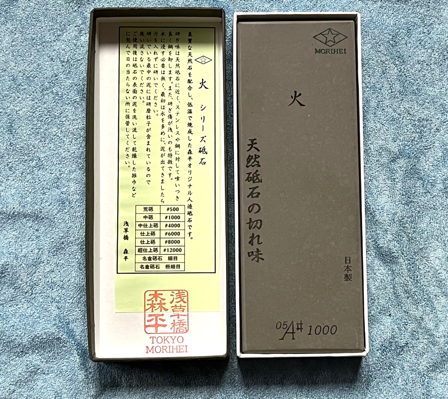

Um gleich zum Punkt zu kommen. Der 1K ist richtig gut . Es gibt ein paar Steine die etwas schneller greifen und etwas schneller abtragen.
Das ist aber auch immer abhängig vom Stahl und Zustand der Klinge....so richtig merkt man das also nur im direkten Vergleich.Für mich kein Faktor um ein " besser / schlechter " draus zu machen.
Er zieht ganz leicht Wasser nach.....das ist normal und das haben viele
Für mich reiht er sich in der Top Liga von Naniwa Pro , Shapton und co ein ..
Gerade für Menschen denen Feedback wichtig ist , wird Freude am Stein haben . Preislich ist er leider auch in der Top Liga....aber so einen Stein kauft man nur einmal...und die Investition lohnt ..
Der 4K....
Da hatte ich Startschwierigkeiten . Ohne Slurry fühlt er sich etwas glitschig an. Für Steine aus einer Serie fehlen mir die Gene zum 1K
Nochmals geöffnet wurde es besser....immer noch glitschig....hmmm
Ok...dann halt anreiben....aha...besser
Um das klarzustellen ,er macht was er soll und das Ergebnis ist wirklich gut. Ich denke man kommt zu meinem Urteil nur deswegen , weil man andere Steine
gewohnt ist. Der Naniwa Pro 3K ist schneller und kann sogar kleine Scharten wegmachen .
Der Rika 5K ist ein Wasserstein , also nicht ganz vergleichbar....aber in der Küchenschärfeliga...mein persönlicher Top Pick
Fazit : Ein Fehlkauf...?....Ganz bestimmt nicht . Er ist zügig , bringt ein sauberes Ergebnis .
Möchte man Steine einer Marke kaufen , dann passt das auch gut zueinander ...und man wird da nichts missen
Ein sehr guter Stein.....nur in meine zugebener Maßen eingefahrenen Vorlieben passt er nicht
Gruss
Micha
