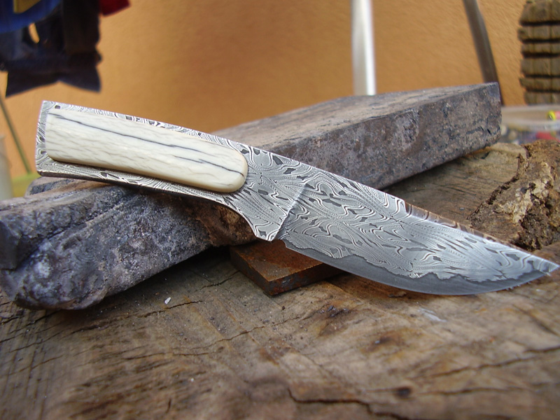

Hi Leute,
ein kleines auf Bestellung.
14cm lang, Klinge ca.6,5cm und 3mm Dick. Elfenbein und Mosaikdamast mit Schneidlage aus 1.2842.
Nach dem Härten auf 0mm geschliffen.
Lederscheide folgt.
Grüße Uwe

der Griff ist mit 2mm Pins verdeckt verklebt.
