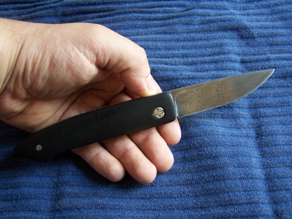

Liner die zweite gerade fertig geworden

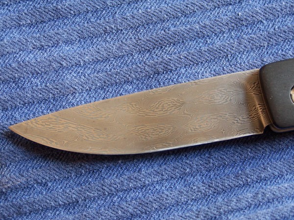

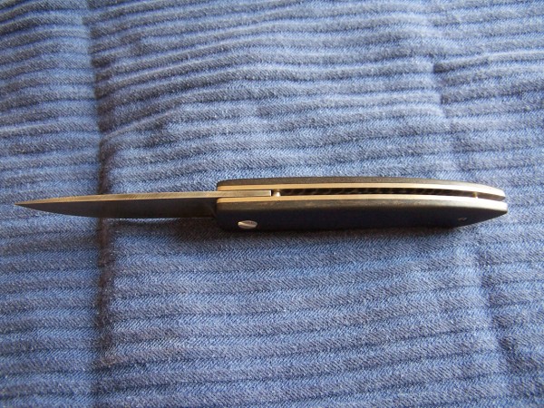

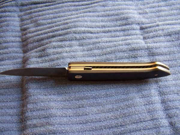

Griff schalen aus Ebenholz Platinen und Liner sind aus Titan Klingenachse Spacer Schrauben sind aus VA die Klinge besteht aus 3 Bahnen trodierten Damast 63 Lagen Schicht und aus Mosaikdamast aus 64 aneinandergefügten Rechtecken.
Danke fürs Schauen und freue mich auch
über Kritik und Verbesserungsvorschläge
Mfg.
Joe

Jörgs Stahl und Dein Messer passen richtig gut. Glückwunsch.
